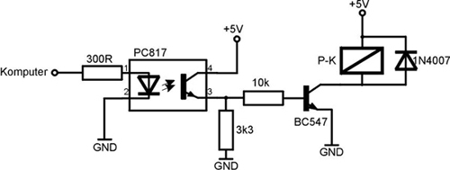

Nie potrafię podłączyć przekaźnika do płyty Opto-Bob.Pomimo że pomiędzy wyjściem (kolektorem tranoptora) i +5V miernik wskazuje napięcie niecałe 5V to nie jest w stanie załączyć przekażnika.Początkowo próbowałem zwykłe przekaźniki teraz jest to przekaźnik półprzewodnikowy ssrnc 410b.Jaki robię błąd?

opto bob, jest zbudowany na transoptorze pc817 OC- Open colektor, co oznacza, że nie można bezpośrednio mierzyc nateżenia prądu pomiędzy kolektorem a emiterem tranzystora....
w momencie podania pradu na diode transoptora ( pare miliamper) tranzystor transoptora otwarty jest na oścież!!!! gdybyś teraz, zwarł wyjscie tranzystora do masy, to prawdopodobnie spalisz transoptor, ponieważ jego maksymalny prąd nie moze przekroczyc 60 mA....
zależy jaki masz przekaźnik... jakie jest potzrebne natężenie cewki przekaźnika aby zadziałął...
z pc 817 mozesz wyciagnac maks 60mA ... aby podpiac przekaźnik pod któys transoptor, należy pod kolektor podpiac 5V( w twoim przypaku jest tam już 5V doprowadzone pod wszystkie transoptory), pod emiter( któeś z wyjśc opto boba) poprzez rezystor 83 Ohm podpiąc jeden biegun cewki przekażnika... drugi zas zewrzec do masy ...( biegun cewki!)
jeśli cewka twojego przekaźnika będzie potrzebowałą większego prądu, potrzeb zastosowac dodatkowy tranzystor, albo wykorzystac 2 transoptory i podpiąc i wyjscia ich tranystorów podpiac równolegle na biegun cewki przekaźnika...drugi biegun alalogicznie do masy

Czy w przypadku kiedy zastosuję przekaźnik SSR mogę pominąć tą diodę równoległą do cewki?
wood carver
Posty: 1243
Lokalizacja: okolice Krakowa
Post napisał: wood carver » 31 lip 2007, 18:06
tak
