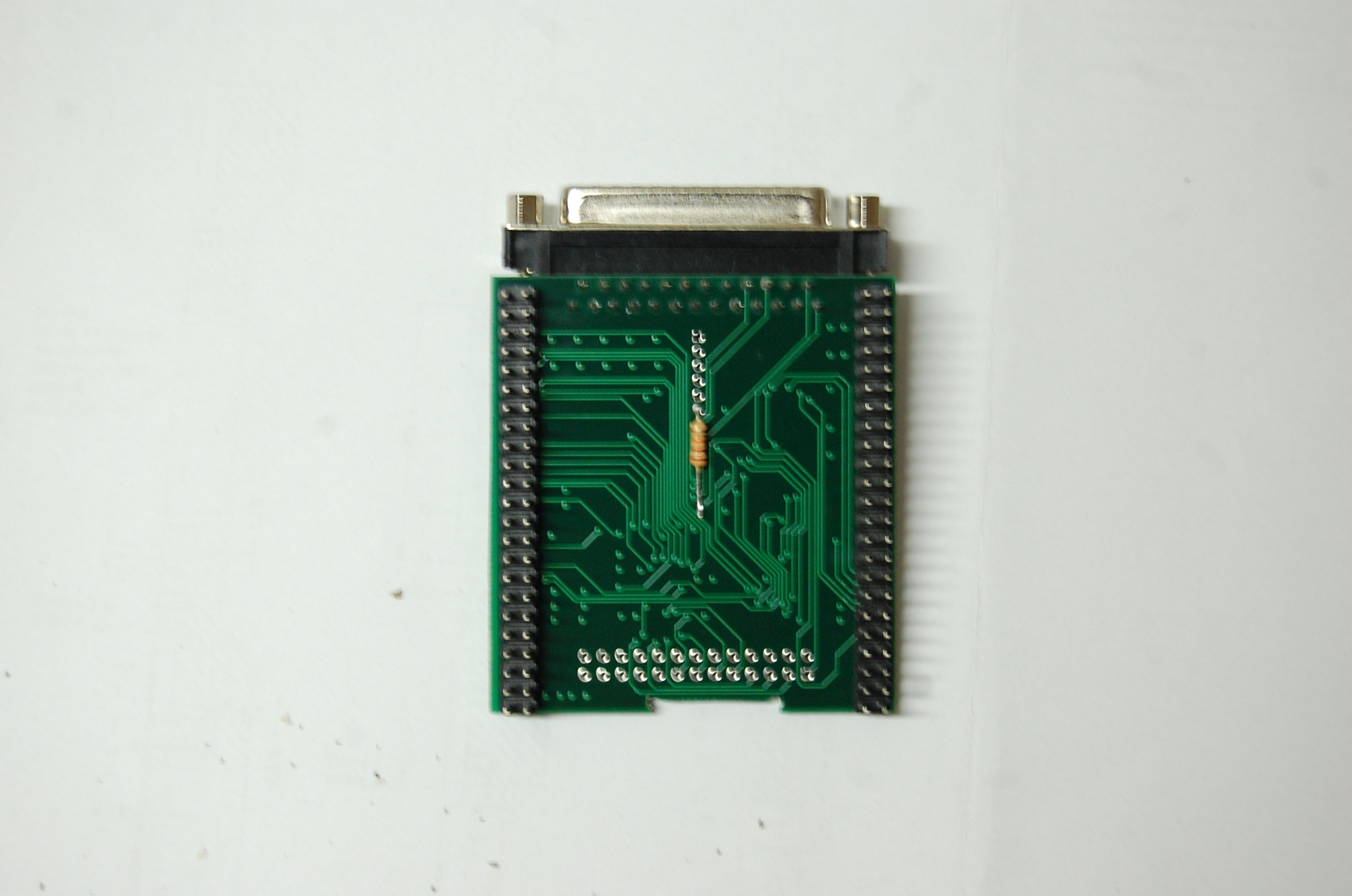

Post napisał: syntetyczny » 12 cze 2014, 20:47
No ale rzuciłem okiem, to tam nic w zasadzie nie ma poza portem LPT i kilkoma listwami goldpin. A mógłbyś zrobić zdjęcie od spodu i od góry i zmierzył odległość pomiędzy kołkami, albo dał wymiary płytki, to bym zrobił reverse engeenering i stworzył płytkę od 0, bo schemat ideowy jest, kwestia jak poprowadzone są piny;) A płytkę już masowo zamówić to nie jest problem. Ostatnio w setkach sztuk robię takie projekty więc za 5zł jedna wyjdzie bez problemu;)

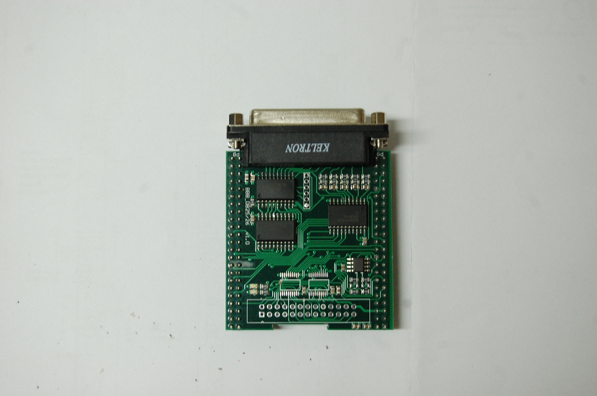

Post napisał: kamar » 12 cze 2014, 21:31
Proszę :)
Obrazek Obrazek
Między kołkami
wew.- 45 mm
zew. - 51.5
Te trzy większe układy to:
2ACGKGK
LVC541A
Mniejszego nie odczytam.
Jak jesteś w stanie je zrobić to na parę (naście ?) bym się pisał :)

Post napisał: syntetyczny » 13 cze 2014, 12:25
Tam są użyte bufory LVC541 na liniach sterujących i pamięć EPROM. Chyba się zrezygnuje z tego epromu, bo nie wiem na co on tam, jeszcze przestudiuje tego LCV541 i zaczne rysować:
