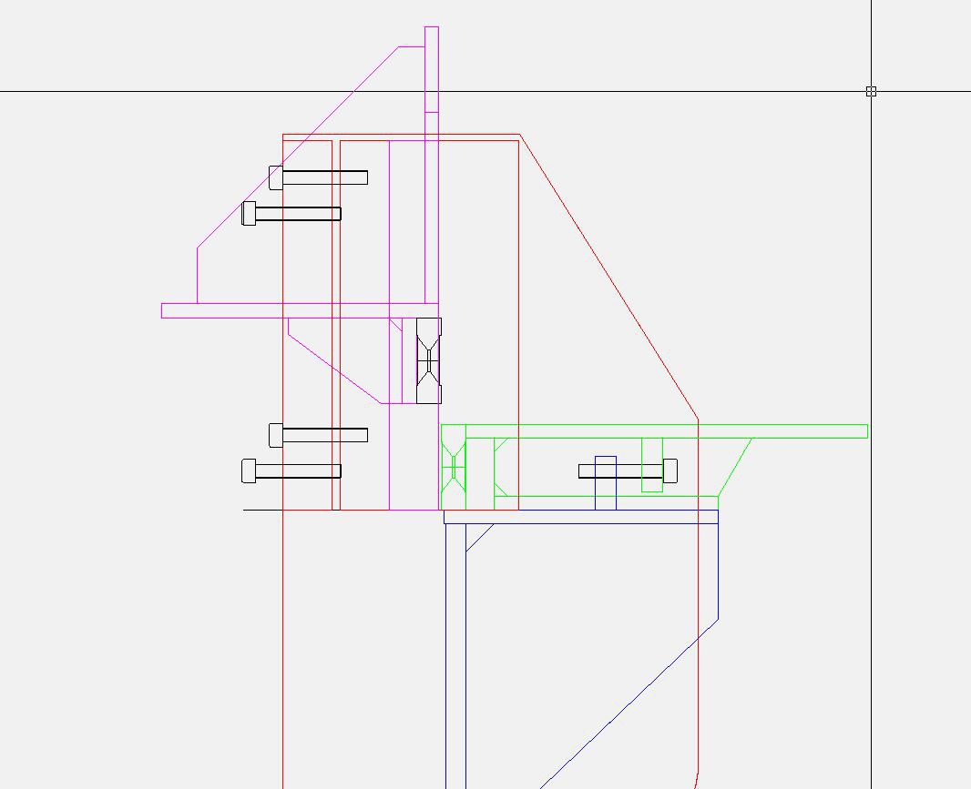

robię gilotynę do cięcia tworzyw sztucznych 1-2mm oraz aluminium max 2mm. Mam noże proste 70cm. Nóż chodzi na łożyskach liniowych i wałkach 40mm. Kąt noża jest ustawiony bardzo mały. Różnica pomiędzy stronami noża wynosi około 10mm (czyli ok 1st). Chodzi o to, żeby było jak najmniej i żeby nie podginało materiału.
Gdzie może powstawać tak duże naprężenie, że w momencie przecięcia następuje spore uderzenie? A może tak ma zostać?

Wypada aby zaczerpnąć trochę informacji na temat samego procesu cięcia. Szczególnie roli odległości między nożami dla róznych materiałów i grubości.
Jeżeli to ma cięć tworzywa i alu to jeżeli masz techniczne możliwości to zaprojektuj możliwość ustawiania i kata pomiędzy nożami jak również regulacji odległości/szczeliny pomiędzy nimi.
No i wydaje mi się że prowadzenie belki nożowej na łożyskach liniowych fi 40 z przeznaczeniem dla alu #2mm to nieporozumienie.

Mówisz, że o kwestia odległości i kąta i wszystko to zmieni? A są jakieś tablice jak co ustawiać?
. Już dawno do swoich maszyn nie stosuję metody byle taniej, bo to nie seryjna produkcja.
Rozumiem, że pijesz, że grube? Jeśli tak to akurat najmniejsze zmartwienie. Nóż mam długi, wolę to solidnie rozwiązać. Dzisiaj alu a jutro może być coś innego. Zwróć uwagę, że kupiłem duże noże i to te co z 4 stron mogą ciąć. Głupotą byłoby zaoszczędzić kilkaset zł jak się myśli o zastosowaniu na dłuuuuuuuugie lata. Mówię zawsze, że za poprawki w maszynie nikt mi nie zapłaciNo i wydaje mi się że prowadzenie belki nożowej na łożyskach liniowych fi 40 z przeznaczeniem dla alu #2mm to nieporozumienie.

Nie myślałem że za grube tylko ze takie toczne panewki nie są dobrym rozwiązaniem. Wielkość ich zabudowy z relatywnie niewielką nośnością prowadzi do karykatury rozwiązania. Dodatkowo wprowadza niepotrzebne przesztywnienie węzła.
Nie możesz po prostu całej belki prowadzić w płytkach ślizgowych? Łatwo spasować, łatwo ustalić szczelinę cięcia, regulować kąt noży, niewielka zabudowa, nośność o kilka rzędów wieksza.
I nigdy się nie zepsuje.
Obejrzałeś chociaż jedną gilotynę?

A co to są płytki ślizgowe? Na googlach wyskakują jakieś zabawki, raczej nie do zastosowania.
Co do zastosowania łożysk, to jedyne na czym się mogłem wzorować to ten skąpy opis jeden z niewielu zdradzający cokolwiek bliżej w kwestii konstrukcyjnej:
http://inte.com.pl/hydrauliczna-gilotyn ... matic.html
Stąd właśnie łożyska. Chociaż może nie rozumiem co dokładnie autor miał na myśli.
Tak, ręczne do papieru lub w ogóle jakieś zabawki, większych nie. Gdybym widział większą to pewnie nie musiałbym pytać o nic.Obejrzałeś chociaż jedną gilotynę?

Fajnie, ale wskazujesz mi zdjęcia google, które widziałem setki razy. Trochę na łatwiznę w ten sposób lecisz i zamiast mi doradzić coś to skończy się na tym, że zostanę z niczym a Ty nabijesz posty i będziesz miał poziom 3. Przez to właśnie fora są krytykowane. Wpadłem tutaj, zaproponowałeś inne rozwiązanie, pytam o szczegóły i dostaję zdjęcia. Na tych zdjęciach nie ma pokazanego jak zrealizowano prowadzenie, nie ma zbliżeń. Myślisz, że nie szukałem zanim tutaj nie wpadłem? Zapewniam Cię, że wiele godzin szukałem wcześniej i jeszcze zanim zabrałem się do tematu, ale za wiele nie da się. Pozostała tylko dedukcja.
Poszukałem jeszcze to co znalazłem wcześniej zanim zacząłem robić i tutaj też jest na łożysku.
Z takich włąśnie rozwiązań zaczerpnąłem pomysł. Nie wiem czy są lepsze rozwiązania. Jeśli możesz mi wskazać jak Twoje rozwiązanie wygląda albo z jakich części się składa (bo "płytki ślizgowe" nie występują pod konkretnie tą nazwą, albo występują ale ciężko znaleźć, bo nazwa "fachowa" jest inna) to ja chętnie zobaczę. Po to tu właśnie przyszedłem.
Jestem Ci wdzięczny za informację o kącie noża i odległości że to jest ważne. Tutaj dzięki za pomoc. Jednak jeśli proponujesz lepsze rozwiązanie, to też jestem otwarty na zmiany, tylko muszę mieć jakiś punkt zaczepienia poza ogólnym zdjęciem. To trochę tak jak kupować dom na podstawie wyglądu zewnętrznego

Rtxdx pisze:na łatwiznę w ten sposób lecisz i zamiast mi doradzić coś to skończy się na tym, że zostanę z niczym a Ty nabijesz posty i będziesz miał poziom 3
Ale dobrze nagryzmolę kawałek szkicu. Może jeszcze ktoś ma jakieś szkice czy zdjęcia
[ Dodano: 2014-06-08, 08:56 ]
1) stół 5 z dolnym nożem uchwycony jest pomiędzy policzkami 4. Razem tworzą nieruchomą całość. Do niego zamocowany jest napęd belki górnej, silnik, przekładnia, wszystko.
2) Na policzkach przykręcone są listwy 3 pomiędzy którymi ślizga się płytka 2. Regulując srubami położenie poz 3 na policzku mozna zmieniać luz dla poz 2 oraz jej płożenie.
3) Ten kawałek płytki 2 tak naprawdę jest zakończeniem górnej belki 1 trzymajacej nóż. Czyli możesz ustawić odległość między górnym i dolnym nożem
4) Ponieważ górna belka regulowana jest tylko w osi Z - odległość międzynożowa) i ślizga się swobodnie pionowo w kanałku utworzonym przez elementy poz 3 to gdy zmienisz kat pomiedzy nożami nic nie będzie się blokować. A zmiana będzie przez zmianę długości cięgien ciągnących i podnoszących górną belkę.

No dobra, tak to sobie wyobrażałem, ale właśnie nie wszystko rozumiem i stąd właśnie wolałem tego tak nie robić, bo jak nie wyszłoby to...
Napisz mi i najlepiej narysuj coś co pokaże jak działa to ustawianie odległości. Nie za bardzo rozumiem jak ustawić odległość jak 1 ma "stałą grubość ścianki". Zmieniając odległość 3 przy niezmiennej odległości płyty nie oznaczonej (tej na krawędzi za 2) zwiększa się lub zmniejsza szerokość rowka. A skoro tak, to nóż będzie miał więcej luzu w płaszczyźnie poziomej. Czy może rowek ma mieć stalą szerokość i przesuwa się zarówno przód 3 jak i tylną listwę?
I druga sprawa. Jak wygląda regulacja kąta. Rozumiem, że zmieniając długość cięgien a właściwie wystarczy tylko jednego zmieni się nachylenie noża i całej belki 1. Tak? No a jak cała belka się przekrzywi to w jaki sposób będzie poruszała się prawidłowo w tych rowkach?

A i powiedz mi jeszcze jaki rząd wielkości jest w regulacji odstępu między nożami? Nigdy nie miałem z tym do czynienia więc nie mam pojęcia jaki zakres jest w maszynach.

belka się nie przekrzywi bo jest trzymana w kanałku a ruch góra-dół realizują cięgna.
Regulacja szczeliny to rząd dziesiatych mm Dla wykonania partyzanckiego zwyczajnie ustawiasz na stałe i skręcasz srubami. Nie traktujesz tej wartości jako wielkość do ciągłej zmiany. Choć tak powinno być-wtedy najwygodniej przesuwać stołem - ta zielona część do której przykręcone są dolne noże.
poszukaj reszty , te szkice to tylko sygnalizacja zagadnienia a nie gotowe rozwiazanie.
