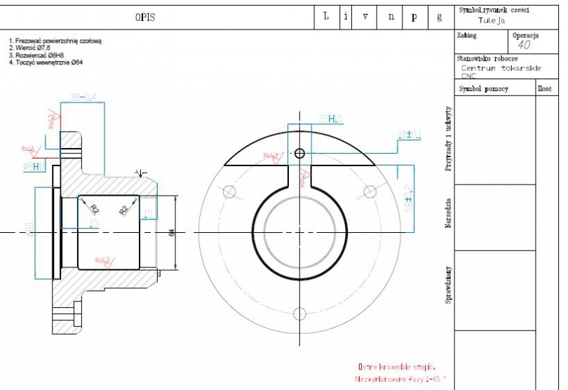

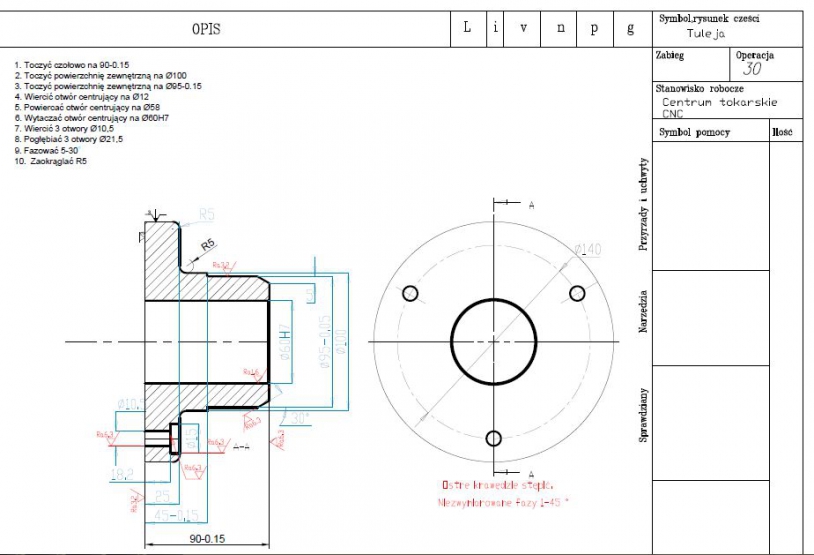

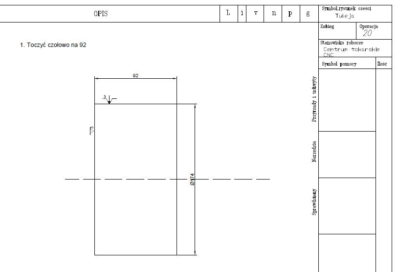

postanowiłem trochę nauczyć się robienia procesów technologicznych. Mam do Was pytanie, a bardziej prośbę. Czy moglibyście sprawdzić moje wypociny? Mam rysunek wyrobu gotowego i chcę go zrobić z krążka o wymiarach fi=17 i długości 95. Poklei wypisałem operacje oraz zabiegi w każdej z nich. Chodzi mi głównie o to, żeby było jak najmniej operacji i jak najmniej obrabiarek. Ja wybrałem Centrum Tokarskie CNC. Jak możecie, to proszę powiedzcie co powinienem zmienić (a na pewno jest tego dużo bo pierwszy raz to zrobię), może coś da się skrócić, może trzeba więcej, czekam na opinie ekspertów.
Z góry dziękuję, Kamil.
Kolejne obrazki:
Wyrób gotowy:
Operacja 10:
Operacja 20:
Operacja 30:

na Na początek najdrobniejsza uwaga, prawie nie znacząca, na rys. pierwszej operacji przesuń wymiar 174 trochę w górę/ dół, bo zlewa zię z linią osi i ciężko przeczytać, ale to drobiazg.
Po drugiem czy wcześniej nie powinno być operacji np. ciąć pręt na odcinki dł. np.94 bo coś jest materiałem wejściowym.
a jeśli już mówimy o materiale wejściowym, to czy nie lepiej było by jako materiał wejściowy przyjąć odkuwki? (zależnie od wielkości produkcji)

Duszczyk_K pisze: Po drugiem czy wcześniej nie powinno być operacji np. ciąć pręt na odcinki dł. np.94 bo coś jest materiałem wejściowym.
Dziękuje, już to właśnie zrobiłem. Operacja 10, czyli cięcie pręta na pile taśmowej.

A dzisiaj jeszcze poczytałem o tym i mam dwie nie jasności. Jeśli w operacji 30 wywiercę te 3 otwory, to czy później po przemocowaniu nie będę miał problemu z ustawieniem kątowym?
I jeszcze póki co ostatnia sprawa, zacząłem coś czytać o wirtualnym bazowaniu. Co to jest tak po naszemu oraz jak i gdzie to się zaznacza?

A skąd masz pręt o średnicy 174mm i skąd wiesz, że jest okrągły ?

Czesio pisze:A skąd masz pręt o średnicy 174mm i skąd wiesz, że jest okrągły ?
Po prostu sobie założyłem, że taki można gdzieś kupić. Ale pewnie powinienem zmienić na 180 mm, prawda?

Post napisał: burzaxxx » 05 cze 2014, 21:59
Po prostu sobie założyłem, że taki można gdzieś kupić. Ale pewnie powinienem zmienić na 180 mm, prawda?[/quote]
tolerancja jest warsztatowa więc może 175 styknie. zależy od materiału bazowego jaki kupisz. 180 to więcej wióra i więcej czasu.
