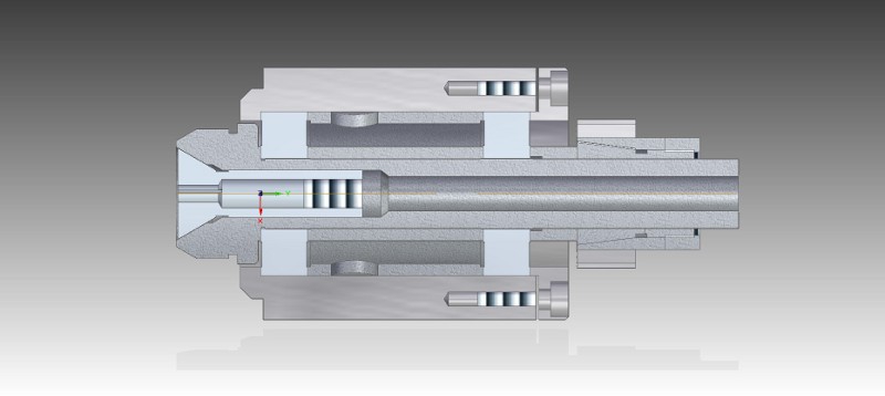

Buduję właśnie trzecią wersję mojego mini-wrzeciona. Głowna zmiana dotyczy typu łożysk - w wersji 2 użyłem skośnych 7201, w wersji 3 - zwykłych 6001. Mam nadzieje że dzięki temu uda mi się osiągnąć większą prędkość obrotową. Oczywiście - tracę w ten sposób sporo na nośności łożysk ale przypuszczam że do planowanych zadań i tak będzie wystarczająca.
Przekrój:

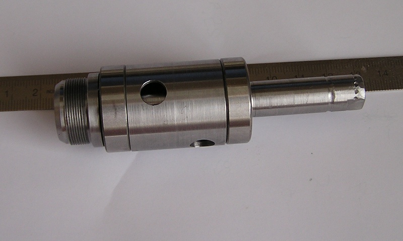

Co do tej pory zrobiłem:
Jak widać podczas frezowania wcięć pod klucz przydarzył mi się mały wypadek...
Otwory w zewnętrznej tulei dystansowej mają służyć do ewentualnego uzupełniania smaru/oleju w łożyskach. Gwint na główce wrzeciona służy do nakręcenia osłony przeciwpyłowej (na przekroju jeszcze jej nie ma - będzie zachodzić na przednią część obudowy).

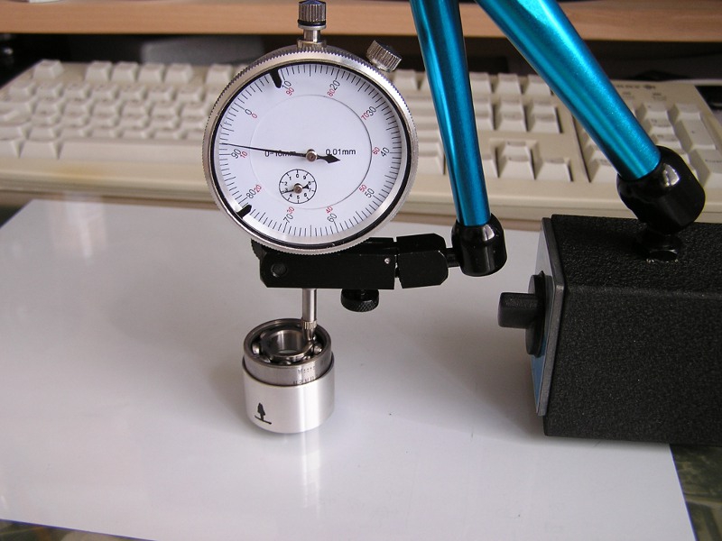

A tutaj mierzę luz osiowy łożyska w celu wyznaczenia długości tulejek dystansowych.
Pod łożyskiem jest precyzyjna "podkładka" z otworem w środku - tak żeby łożysko było podparte tylko przez pierścień zewnętrzny. Czujnik został wyzerowany na zewnętrznym pierścieniu łożyska a następnie przesunięty nad pierścień wewnętrzny - jak widać pierścień "zapadł" się o 0.08mm. W rzeczywistości trochę mniej bo czujnik naciska w jednym punkcie powodując przekoszenie pierścienia - po "centralnym" dociśnięciu pierścienia palcem wskazywany luz zmniejszył się do 0.06mm. Kiedy łożysko leży na płaskiej płycie (szyba 10mm grubości - jeśli ograniczyć się do niewielkiego obszaru nierówności są mniejsze niż 0.01, na przyszłość chyba zainwestuję w niewielką płytę pomiarowa) - oba pierścienie są na tym samym poziomie. Pomierzyłem kilka łożysk i doszedłem do wniosku że wewnętrzna tulejka dystansowa powinna być o 0.15mm krótsza od zewnętrznej (suma "luzów" dwóch łożysk).

grg12 pisze:omierzyłem kilka łożysk i doszedłem do wniosku że wewnętrzna tulejka dystansowa powinna być o 0.15mm krótsza od zewnętrznej (suma "luzów" dwóch łożysk).
Obciążanie łożysk inaczej niż proponuje producent jest zgodą na ich mniejszą trwałość. Co zyskujesz na tej inności? Głównie ciepło bo kąt styku bieżni nie jest optymalny, szczególnie przy podwyższonych obrotach.
Wprowadzenie wstępnego napięcia w zespole o przypadkowych luzach skutkuje całkiem nieprzypadkowym ich niszczeniem.
Popatrz raczej dlaczego na łożyskach dedykowanych do wysokich obrotów (właśnie skośnych) nie uzyskałeś oczekiwanego efektu.
Jeżeli już wstawiasz podkładki to ich grubość dobiera się nie na wymiar uzyskany pod obciążeniem a ze względu na osiąganą temperaturę podczas nominalnego obciążenia ( to trochę cytat z doświadczeń seniora - jakieś wrzeciona dłubie i tak mi się o uszy obiło)

ma555rek pisze: Jeżeli już wstawiasz podkładki to ich grubość dobiera się nie na wymiar uzyskany pod obciążeniem
I tylko z tym mogę sie zgodzić :) Reszta to teoretyczne dywagacje. Lepiej zmontuj łożyska na identycznych tulejach, po kilkudziesięciu minutach pracy pomierz luzy całego układu i o tyle przeszlifuj wewnętrzną. Setkę ,dwie zostaw luzu.
Jaką zakładasz prędkość obrotową ? Wyżej 5-6 tys. to raczej nie pójdzie.
Jeśli mniej więcej tyle planujesz to daj lożyska jedostronnie kryte.

Cóż - liczyłem że dobije do 20tyś. Poprzednie wrzeciono - w układzie "z przodu 2 łożyska 7201 bez żadnych dystansów, z tyłu jedno 6901ZZ" chodzi stabilnie przy 12tyś (po godzinie pracy wał osiąga około 70 stopni), łożyska 7201 których użyłem wg. katalogu mają max. prędkość obrotową 24tyś. 6001 - 38tyś. Łożysko z przodu nie ma żadnych uszczelnień, tylne - blaszkę z jednej strony.
Co do szlifowania - jeszcze nigdy tego nie robiłem, musiałbym najpierw kupić/zrobić osprzęt. Zastanawia mnie też czy łożyska przeżyją demontaż - przy toczeniu gniazd starałem się wprawdzie zmieścić w tolerancji js4 ale ostatecznie chyba wyszło lekko powyżej górnej granicy (zerowałem mikrometr przed rozpoczęciem pracy, temperatura w warsztacie wzrosła i mikrometr "pojechał" o parę tyś), w każdym razie - łożyska wchodziły z dużym oporem. Cóż - jeszcze parę łożysk mam, materiał na nowe wrzeciono też się znajdzie ;)
