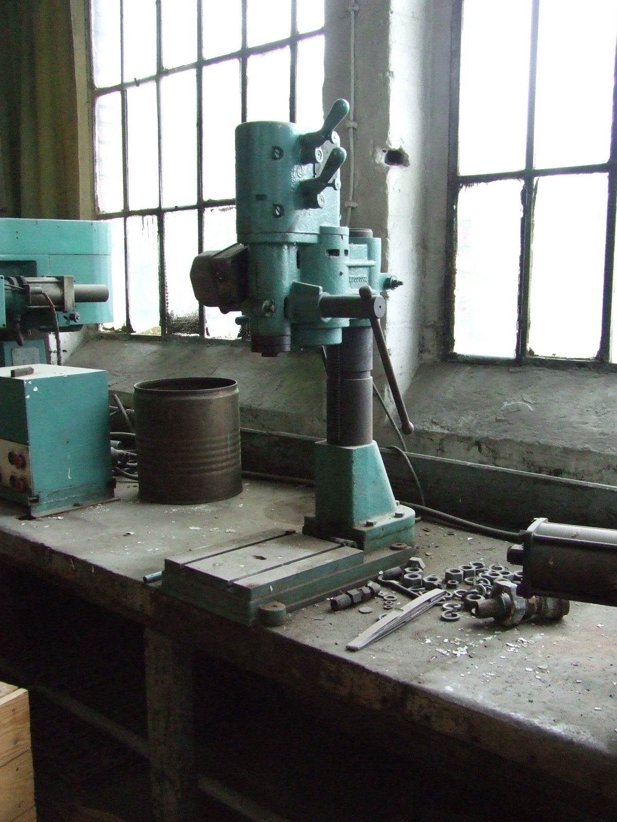

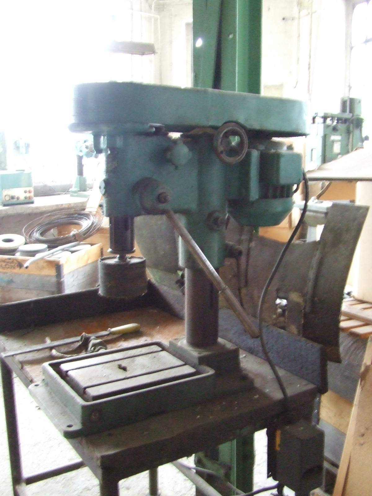

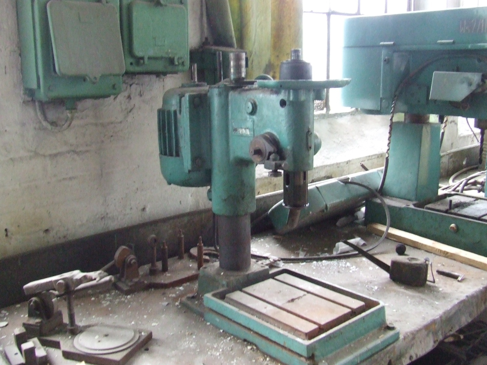

Niekompletna WS 15
Wiertarka wolnoobrotowa typu nie znam.
I kompletna sprawna WS 15
Zakupiłem wszystkie trzy po promocyjnej cenie:D

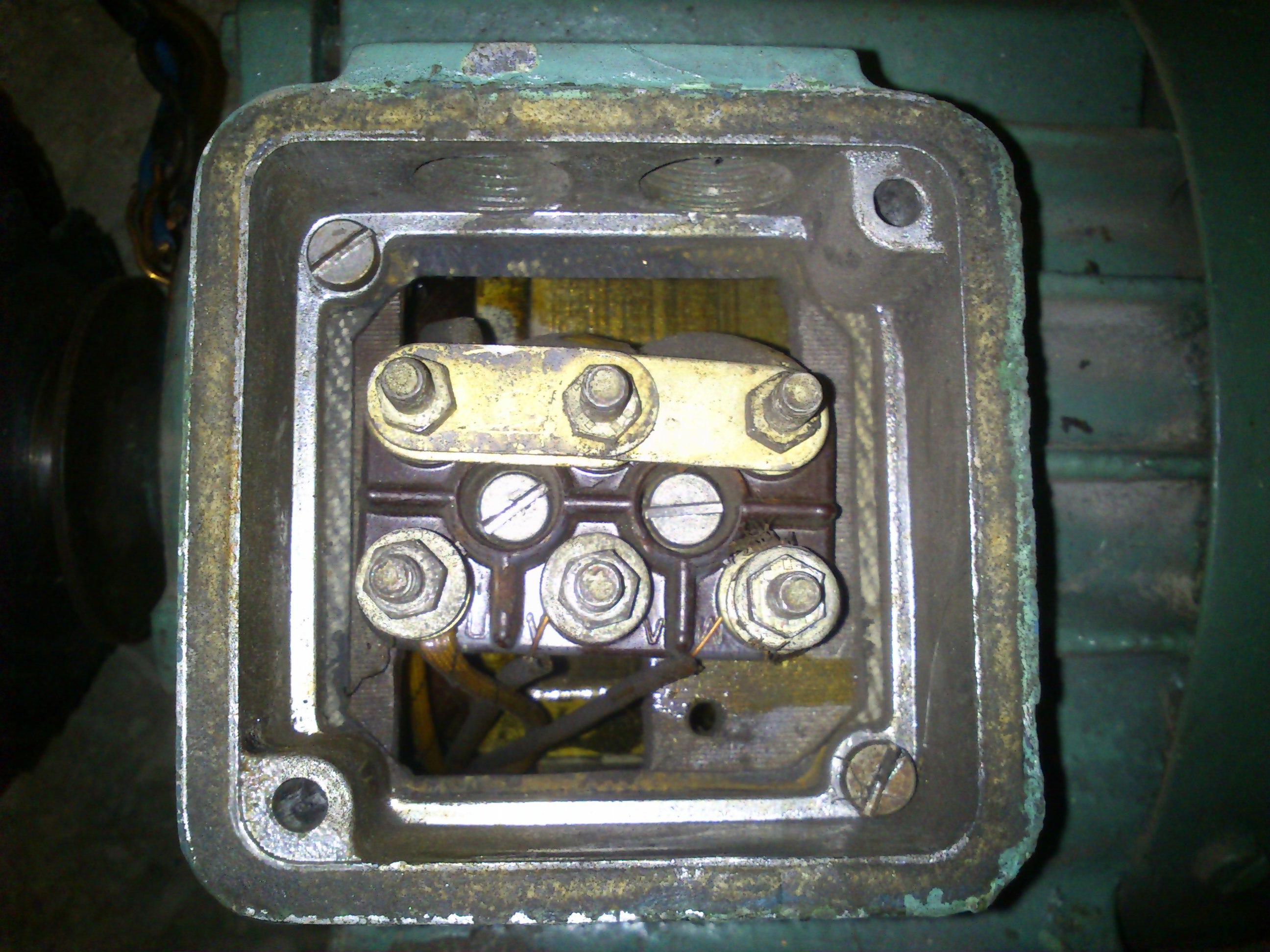

W kompletnej muszę wymienić kable zasilające, ale chciałbym się upewnić i proszę o pomoc.
Zdjęcie przedstawia puszkę przyłączeniową na silniku.
Wiertarka pracowała na sieci 3x380 V i na zdjęciu jeśli się nie mylę jest połączenie stojana w gwiazdę.
Niestety nie posiadam u siebie napięcia trójfazowego 380V.

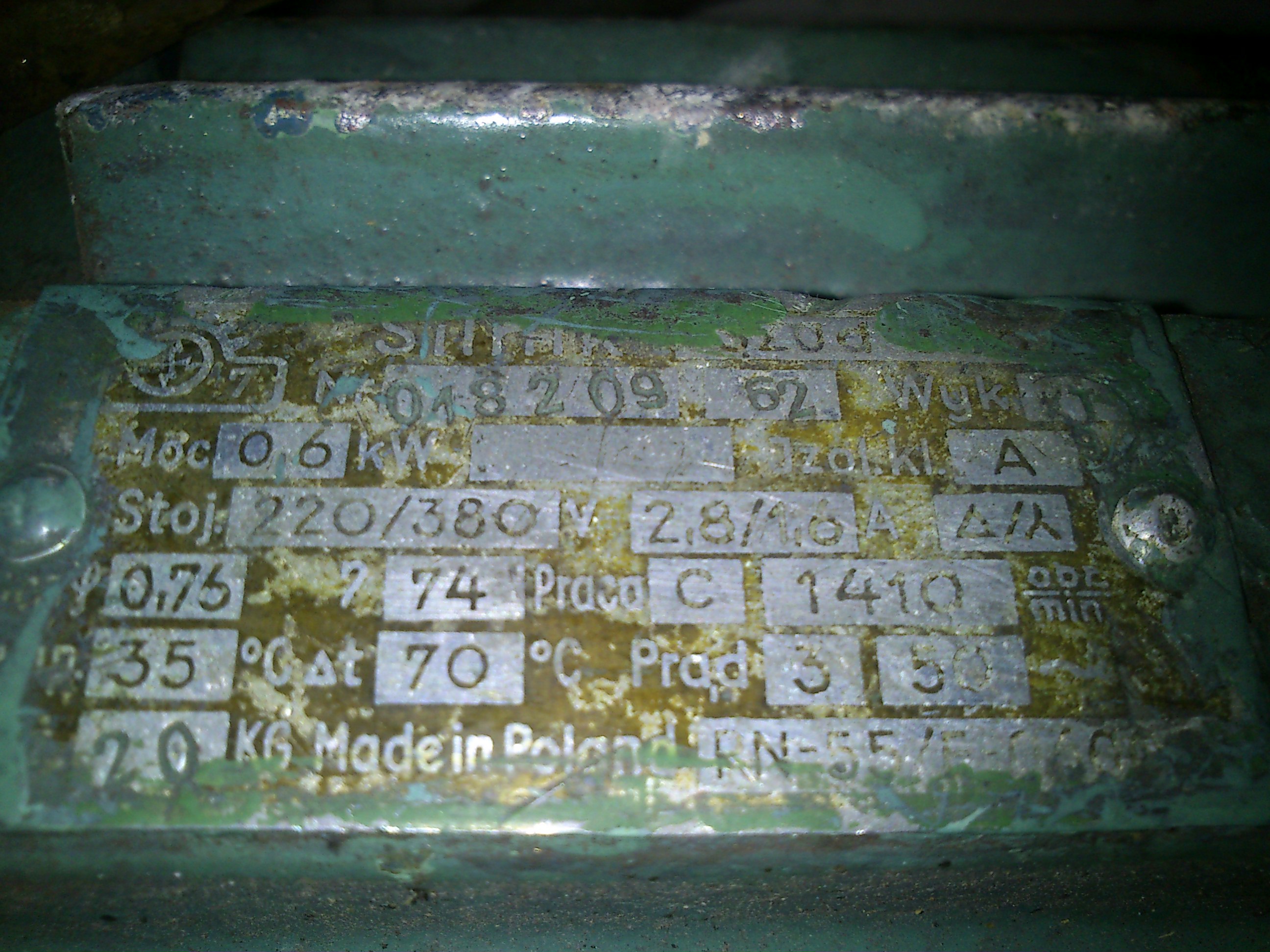

Ale wg tabliczki znamionowej:
Mogę podłączyć silnik pod 3x220 V połączony w trójkąt.
Posiadam tylko sieć jednofazową 230V.
I mam trzy pytania:
1. Jak przepiąć zworki i podłączyć kable zasilające do puszki pokazanej na zdjęciu.
2. Proszę o doradzenie jaki wybrać falownik do tego silnika.
3. Czy może lepiej kupić silnik jednofazowy do tej wiertarki?

Post napisał: adam Fx » 28 maja 2014, 15:14
http://www.google.pl/search?q=pod%C5%82 ... CAgQ_AUoAQ
Jak masz silnik 1f i nie trzeba przerabiać wiertarki to zakładaj ale jak masz kupować np.nowy za ok230zł to ja bym wolał falownik.
To jest WSA 25 opisywana tu na forum:
https://www.cnc.info.pl/topics80/wierta ... hlight=wsa
https://www.cnc.info.pl/topics18/dtr-ka ... hlight=wsa

Post napisał: falowniki.com » 28 maja 2014, 23:24
W zakresie 0...50Hz polecałbym prosty falownik wektorowy np: http://www.sklep.el-helu.com/view,770,3 ... _230v.html
W innym zakresie obrotów falownik skalarny.

Post napisał: mlekocccp » 30 maja 2014, 18:54
Falownik już zakupiłem: http://allegro.pl/falownik-toshiba-0-75 ... 49362.html
Zabrałem się za wyczyszczenie silnika. Rozebrałem go, w środku jest czysty, był hermetycznie zamknięty. Niestety przy ściąganiu łożysk i koła pasowego, zobaczyłem że jest skrzywiony wał, od łożyska do końca wałka po stronie koła pasowego. Bicie jakieś 3 mm.
Umówiłem się na poniedziałek z jednym tokarzem i spróbuje to naprostować. Powiedział mi, że idealnie nie wyjdzie, ale bicie 1mm to tez nie będzie tragedia.
