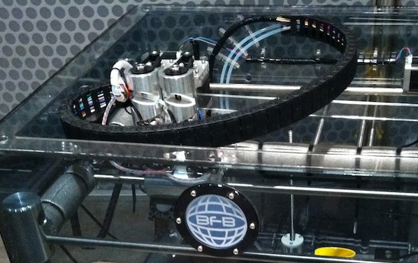

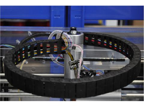

W drukarce BfB 3000 filament (3mm) był na dole, pod stolikiem i był dostarczany do ekdtrudera w rurce. Nawet nie teflonowej tylko zwykłej plastikowej.
U góry maszyny jest poziomo działający prowadnik kablowy o dość dużym promieniu.
Nie było problemów z zacinaniem.
Rozwiązanie jest na tyle dobre, że w kolejnych odsłonach tej maszyny (3D Touch, CubeX) nic nie zmienili.

Tylko w BFB masz wytłaczarkę z silnikiem na głowicy, czyli ta rurka ma na celu jedynie bezproblemowe pobieranie drutu ze szpuli umieszczonej poza maszyną.
W rozwiązaniu typu bowden czyli silnik podający drut - rurka(1m) - głowica, nawet najmniejsze tarcie na długim odcinku może spowodować problemy z retrakcją(szybkie wycofanie drutu), blobami, a nie mówiąc już o innych cudach. Bo wiadomo, im większa powierzchnia tarcia, tym większa siła potrzeba do wprowadzenia układu w ruch. Stąd w bowdenach rurki ptfe, które są niedrogie(pneumatig) i sprawdzają się na dłuższą metę.
Lepiej, zostawić tak jak jest(czyli wytłączarka z silnikiem i głowicą na osi Z) i podawanie drutu pociągnąć w prowadnikach. Wtedy nawet przełożenie można dać na wytłaczarce np. 2:1 i żadna długość w prowadnikach nie będzie straszna.
