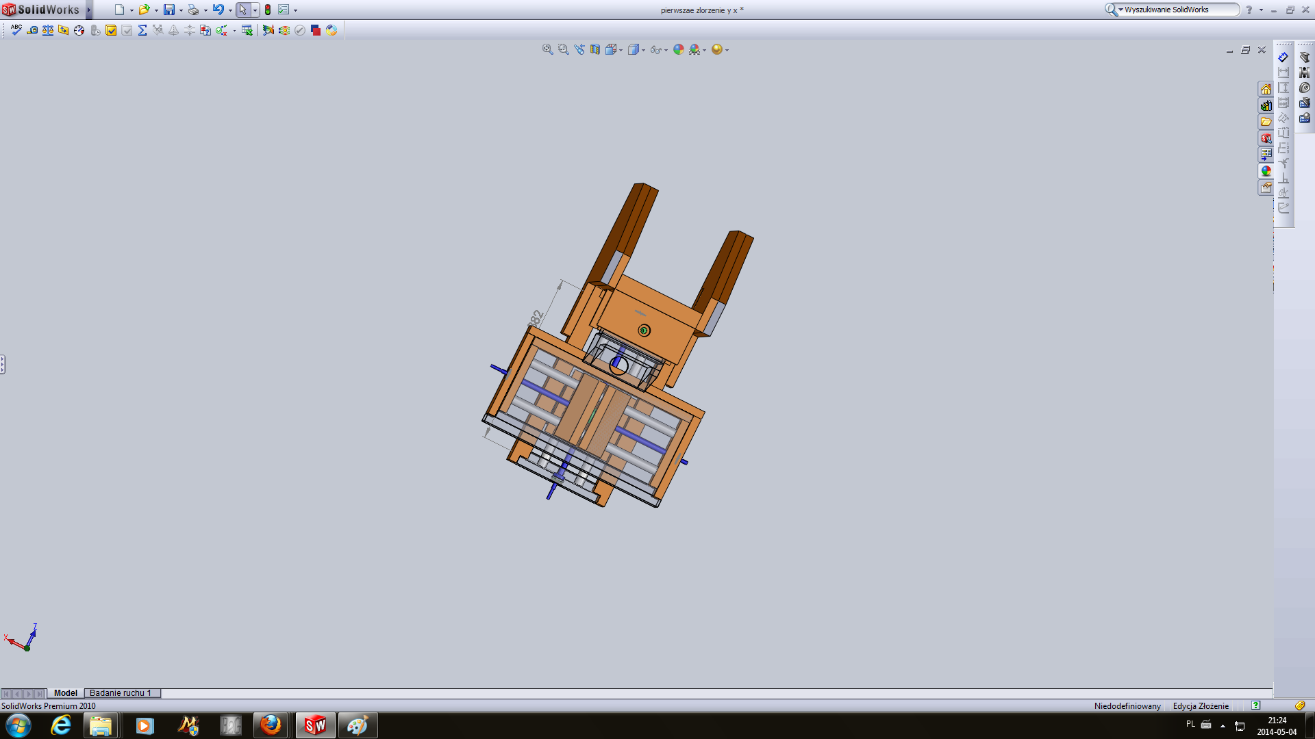

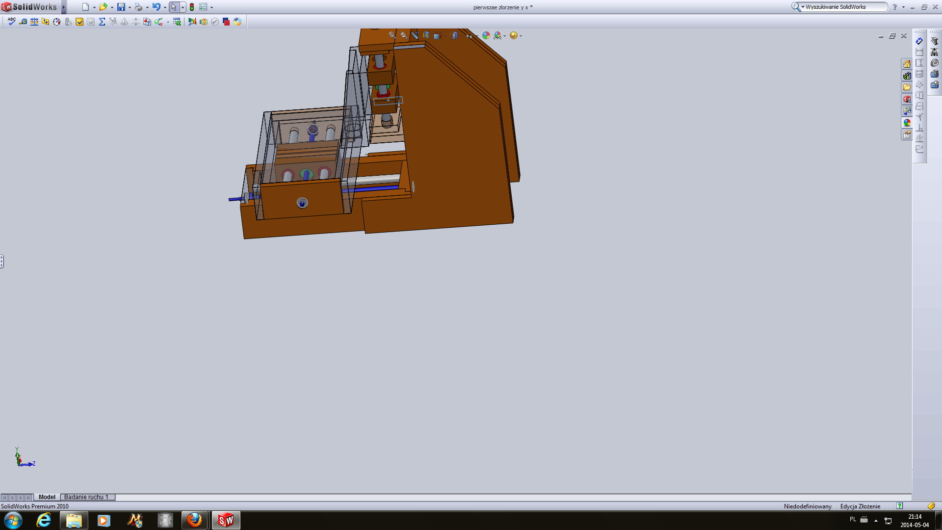

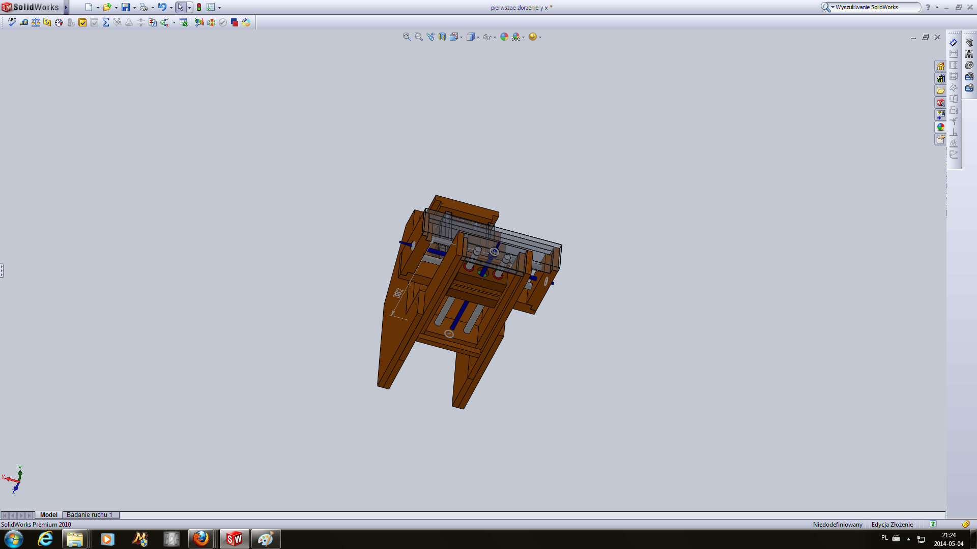

Witam, mam na imię Krystian, od dłuższego czasu przeglądam forum.
To będzie już moja druga konstrukcja, pierwsza maszynka nie była przemyślana/zaplanowana, jednak mimo to zdobyłem jakieś doświadczenie dotyczące sterowania taką maszynką. Niektóre elementy mam zamiar wycinać na obecnej frezarce.

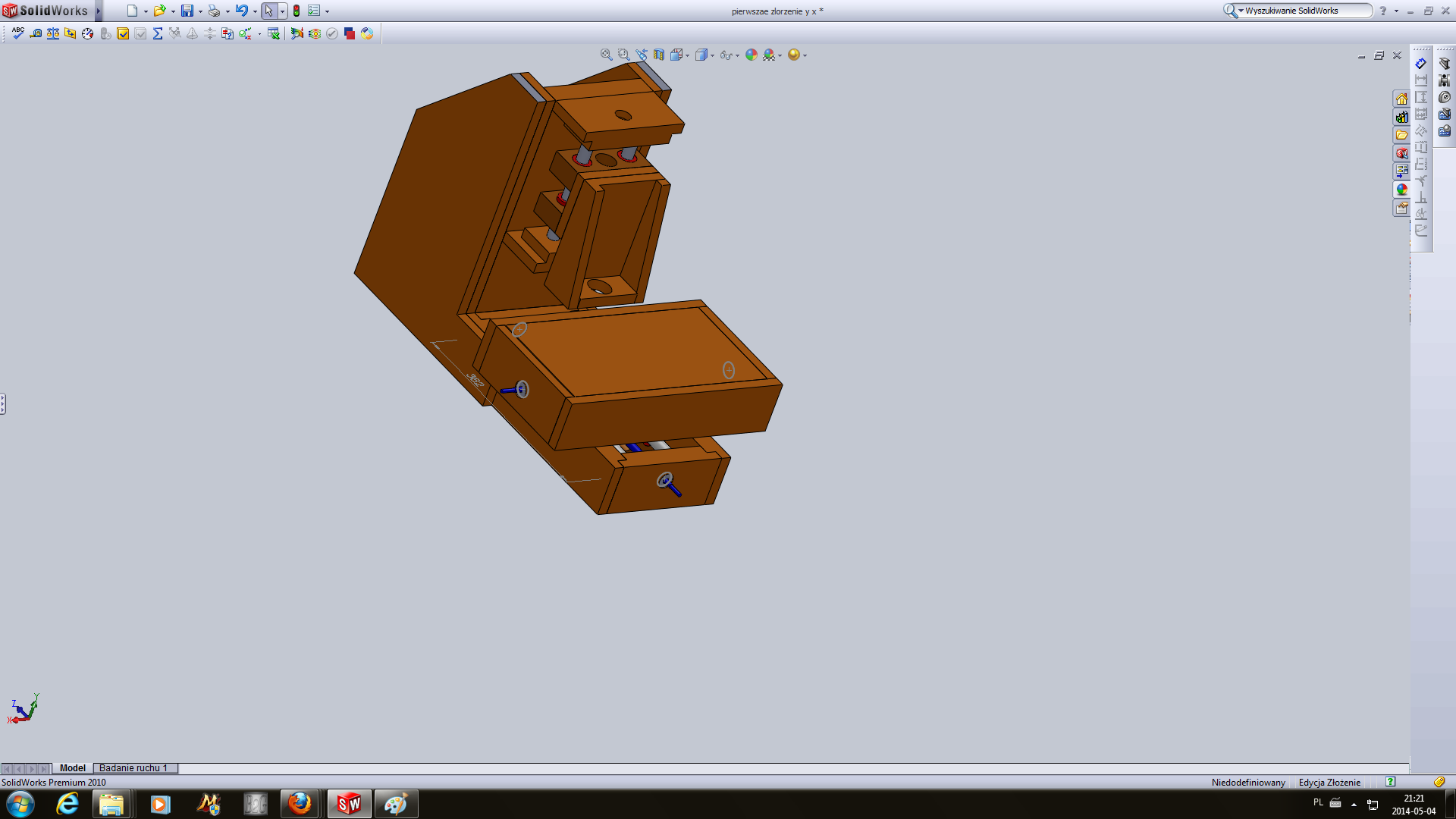

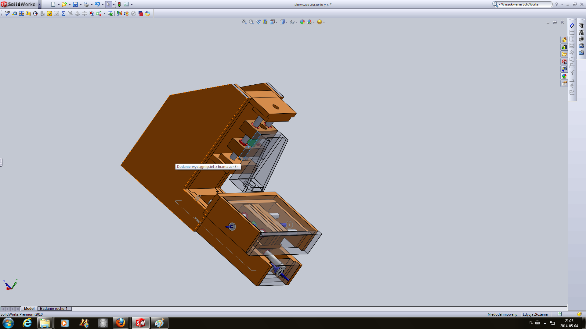

Założenia konstrukcyjne:
*Pole robocze 150x150x100 (co do Z nie mam jeszcze pewności )
*Materiał użyty do budowy, płyta wiórowa o grubości 18mm miejscami 3x
*Prowadnice, wałki liniowe fi20 wiszące wraz z łożyskami (obudowy do łożysk mam zamiar wykonać samodzielnie w celu minimalizacji kosztów)
*Mam zamiar tym obrabiać elementy sklejki laminatu i grawerować aluminium
*Sterowanie niebieski chińczyk + linuxCNC
*Silniki krokowe 3Nm
*Śruba trapezowa 12x3 i po dwie nakrętki na oś
Frezarka ma być wykonana tanim kosztem,więc nie spodziewam się dużej dokładności.
Czekam na konstruktywną krytykę
Obrazek Obrazek
ObrazekObrazek

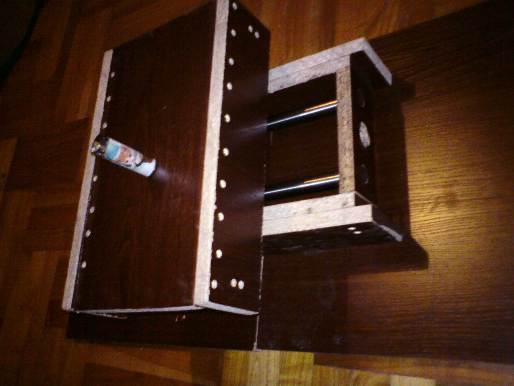

Obrazek [ Dodano: 2014-05-05, 20:24 ]
Widzę że w temacie cisza ale nie szkodzi.

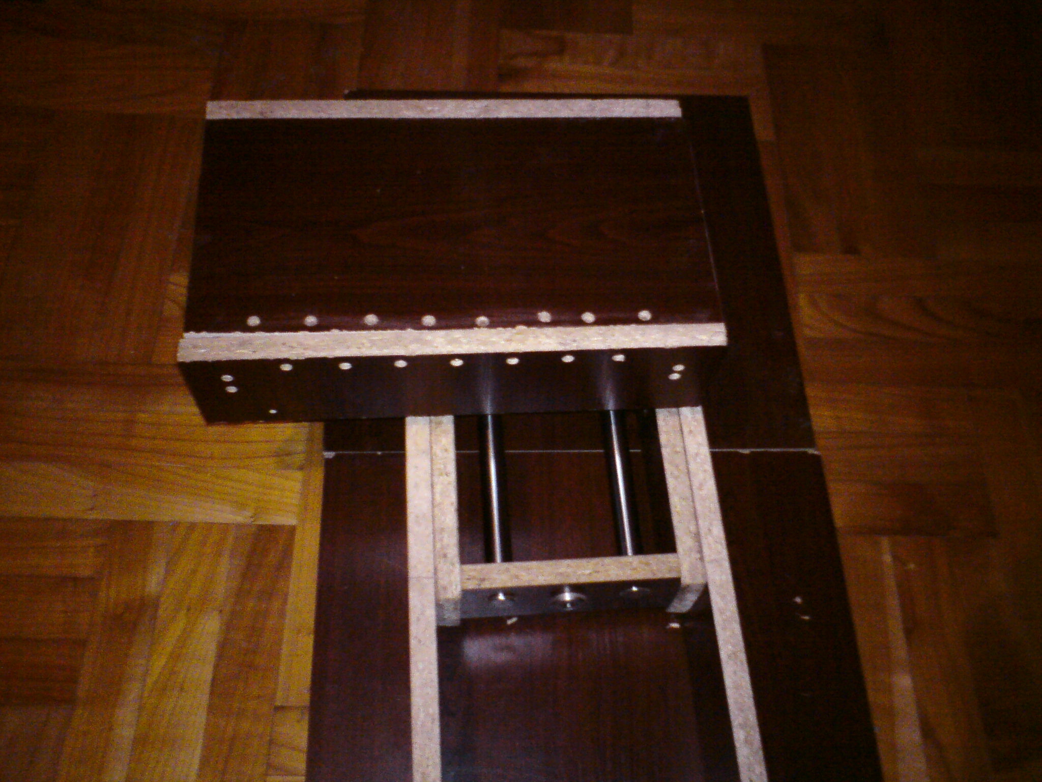

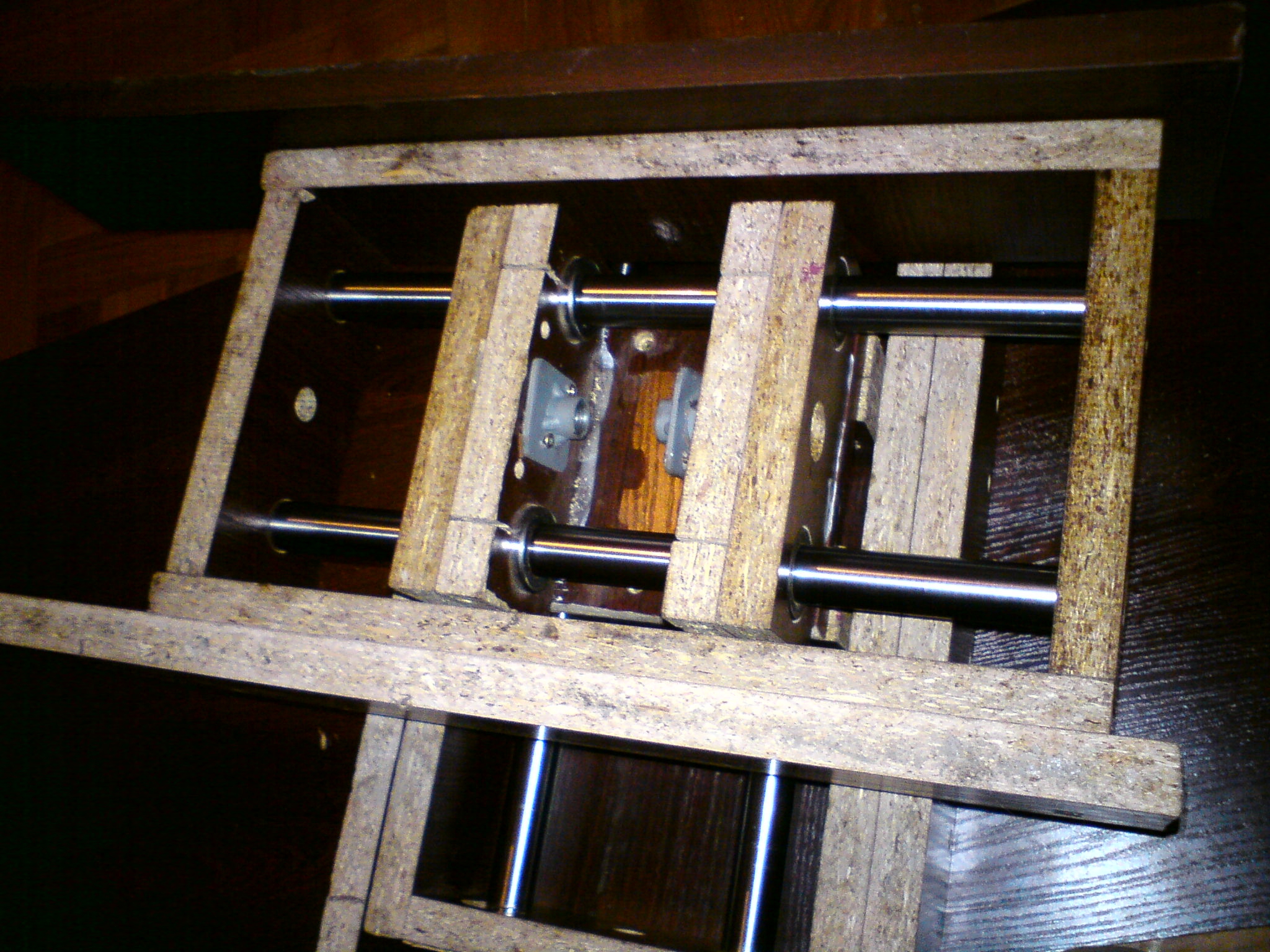

Dziś zrobiłem oś Y i X, jak na razie nie do końca zostały ustawione to dopiero jak wszystkie elementy będą ze sobą pasować. Muszę przyznać że na wałkach i łożyskach wszystko przesuwa się gładko na całej długości, nie tak jak to ma miejsce w pierwszej frezarce gdzie zostały użyte prowadnice szufladowe. Oto zdjęcia niestety robione telefonem i filmik z wycinania elementów, radzę ściszyć :mrgreen:
ObrazekObrazek

Sympatyczna kolumnówka się szykuje.
Drobna rada, daj mniejsze silniki(no może że mają przyszłościowo być użyte w innej maszynce), a zaoszczędzone pieniądze przeznacz na coś przyzwoitszego niż wiórówka (jeśli przy drewnopochodnych materiałach się upierasz to jakaś sklejka - a od biedy płyta OSB ew. MDF).

Praktycznie już to zrobiłeś, więc co tu krytykować.
Osie X i Y są zrobione konkretnie, ale dużo sztywności tracisz na Z-ce. Twój układ jest popularny, bo kompaktowy. Ja bym dał prowadnice na osi Z, a łożyska na korpusie, czyli powielił to pudełko co masz w stoliku (chyba oś X jak się nie mylę).
kubelek
Posty: 9
Rejestracja: 23 cze 2012, 13:18
Lokalizacja: podkarpacie
Post napisał: kubelek » 06 maja 2014, 10:20
Co do silników to mają być przyszłościowe do być może jakiejś metalowej, w sumie mam większe możliwości wykonania metalowej konstrukcji niż drewnianej, ale jakoś tak mam sentyment do drewna :mrgreen:
Co do osi Z to racja żeby zastosować rozwiązanie z pozostałych osi (bardziej solidniejsze się wydaje). Brama ma zostać jeszcze wzmocniona, ale najpierw zobaczę jak to się spisuję przy frezowaniu jak coś do dołożę trochę mięsa, chyba że będzie w miarę optymalnie.

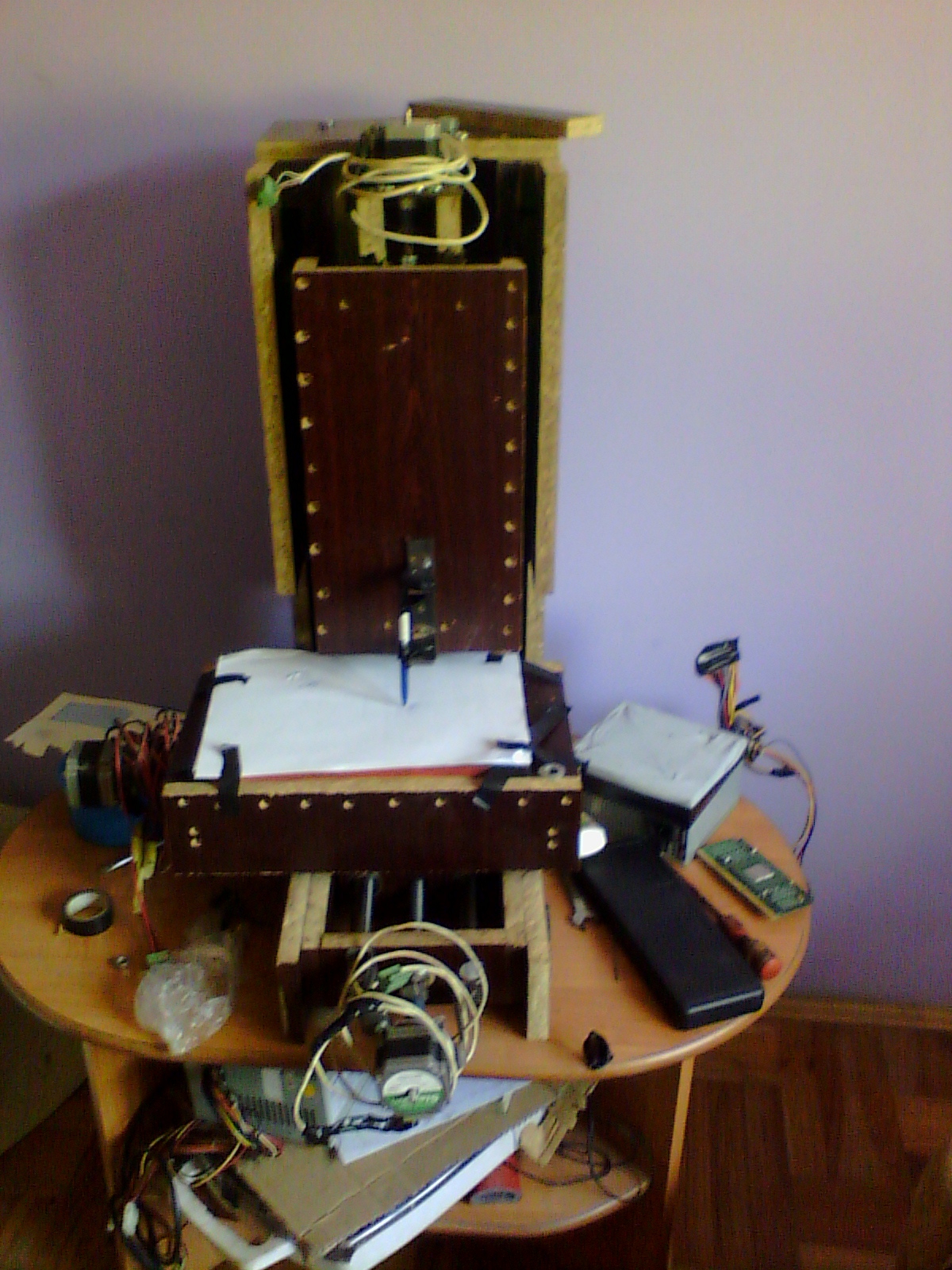

Post napisał: kubelek » 15 cze 2014, 12:49
Długo nie dodawałem postów gdyż czas mnie gonił aby zdążyć z ukończeniem prac gdyż frezarkę chciałem zabrać do szkoły jako projekt na zaj. techniczne, silniki są tymczasowe chyba 0.5-0.7 Nm jak frezarka zostanie przywieziona ze szkoły zostanie jeszcze usztywniona i zostaną zamontowane silniki docelowe.

Post napisał: kubelek » 26 cze 2014, 12:59
Drewniaczek działa. Testowo coś tam rysowałem lecz nadal nie mam wrzeciona i pomysłu na niego
