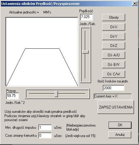

musisz jeszcze podać ile kroków masz na pełen obrót ośki silnika
i jaki pół krok mikro krok stosujesz
1mm bo to jest podstawowa jednostka w Mach
ilość kroków pełen na obrót wałka silnika przy twoim skoku maszyna wykona 4mm przesuwu
Przykład :
masz śrubę o skoku 4mm
masz silnik o 400 krokach na obrót
i w sterowniku pełen krok
czyli jak silnik zrobi pełen obrót ośką to maszyna przesunie się o 4mm czyli dla jednej jednostki to 100 kroków
Przykład :

Przykład takiego obliczenia można znaleźć na stronie akcesoria... jest to tak opisane :
Obliczanie ilości kroków na jednostkę:
Przykładowo mamy silnik 200 kroków/obrót, sterownik SSK-B01 z podziałem kroku ustawionym na 1/2, śruba napędowa trapezowa 10x2.
Podział kroku umożliwi uzyskanie 400 kroków na obrót silnika. Skok śruby wynosi 2mm na obrót.
W takiej konfiguracji ilość kroków potrzebna do przesunięcia osi o 1mm wynosi 200. Wartość tą należy wpisać w polu Steps per Unit.
