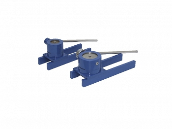

Jak w temacie . Blaszka aluminiowa 0,5 do 0,8 [mm] Kształt to elipsa ok 90 [mm] X 50 [mm]
do praski ręcznej .
Jakaś prosta konstrukcja .

Jak zastosujesz prostą konstrukcję , to z detalu wyjdzie ,,łódka".
Aby wyszło dobrze trzeba zastosować płytę dociskową , a co za tym idzie i słupy prowadzące .... , ale w tym wypadku prasa ręczna odpada.

Nie myślałem ,że do takich cienkich blaszek aluminiowych będzie aż taki problem .
Myślałem o takiej prostej konstrukcji jak na foto.Obrazek
