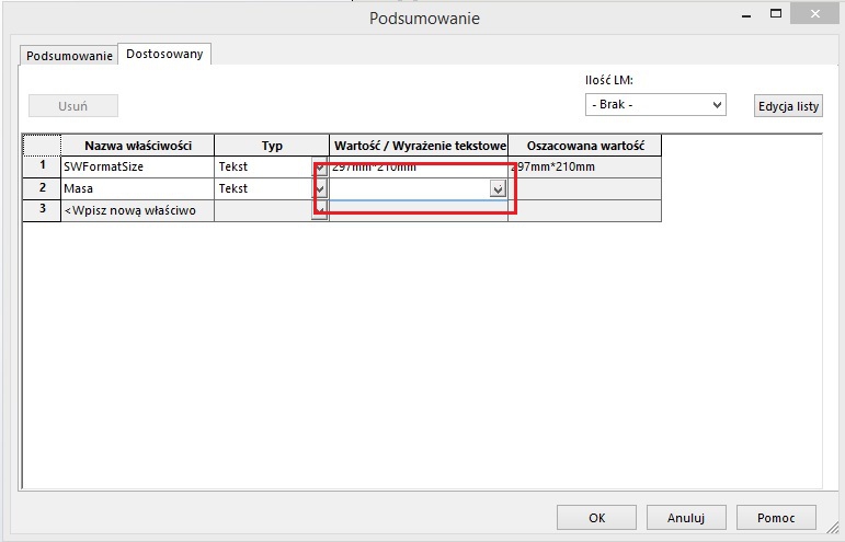

Post napisał: wiktoriano » 06 wrz 2017, 10:57
Panowie kiedy kliknę na strzałkę powinna mi się wyświetlić lista, niestety jej nie ma, myślałem że to plik "properties.txt" lecz to nie to.
Co jest nie tak?
bildder
Posty: 1142
Lokalizacja: W-wa
Post napisał: bildder » 06 wrz 2017, 11:57
Z listy rozwijalnej można korzystać w części a nie rysunku. Rysunek nie ma właściwości masy...
