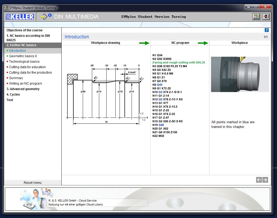

Od paru dni używam programu SYMPlus Student Version i mam pytanie odnośnie przykładowego programu z tego symulatora.Mianowicie nie rozumiem bloków N5,N6,N7.W bloku N5 jest przybranie głębokości na 0.8mm w osi X,w N6 wejście narzędzia na 1 mm w osi Z,a w N7 szybki odjazd narzędzia na X70 ? :shock:
I dlaczego nie ma zadeklarowanego sposóbu programowania G90,G91? Oraz nie ma podanego sposobu podawania wymiarów w osi X (DIAMOF,DIAMON)
To jakiś jest tajny rodzaj programowania? :shock:

rradek84 pisze:Od paru dni używam programu SYMPlus Student Version i mam pytanie odnośnie przykładowego programu z tego symulatora.Mianowicie nie rozumiem bloków N5,N6,N7....
Jest to planowanie czoła wałka.
... Oraz nie ma podanego sposobu podawania wymiarów w osi X ...
... a wartości przy ,, x'' to gips? :grin:
... To jakiś jest tajny rodzaj programowania? :shock: ...
Mi KELLER kojarzy się z Haas. :grin:
