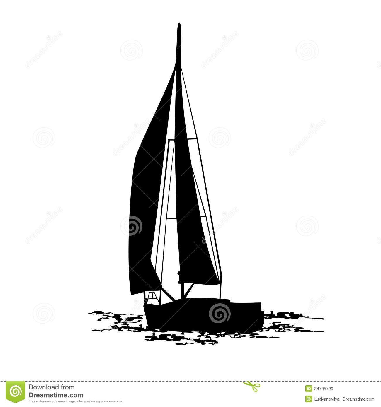

Zaczynam od zera z malymi ambicjami na tworzenie malych frezowanych rzeczy... posiadam Surfcam 5.1 demo do programowania żeby sprawdzić jak to leći , Najważniejsza sprawa to nie moge wczytac mojego wzoru z obrazka, czy jest taka możliwosc wogóle???
plan jest taki aby na drewniana płyte wyfrezowac moje wzory i tyle, żadnych 3d projektow.
dziekuje

sorry że tak póżno, chodzi mi o to żeby nie rysowac wszystkiego w programie(surfcam) bo czasami jest zbyt duzo szczegółów by to wszystko uchwycić, nie chodzi mi o fotki tylko zwykle rysunki liniowe na przykład coś takiego co załączam.
tło chciałbym pojechac poterem frezującym ale z tym juz sobie poradzę tylko czy można to wrzućic projeku obróbki
dzięki

Przerób taki rysunek na .DXF lub .DWG i nie widzę problemu.
Mariusz.

Najpierw musisz to obrysować wektorami albo zwektoryzować w jakimś programie.
Jak już będziesz miał wektory, to do nich przypisujesz obróbkę.
Przykład nr 1
Materiał --> Drewno
Wymiary materiału --> wysokość 700mm x szerokość 500mm x grubość 20mm
Frez --> V-Bit (czyli stożkowy) kąt 60 stopni
Frezowanie środkiem linii
Głębokość frezowania --> 1mm
Wyjdzie coś takiego jak poniżej:
Przykład nr 2
Materiał --> Drewno
Frezowanie poprzez wybieranie kieszeni.
Frez do obróbki wstępnej --> prosty 12mm średnicy (skok 50%)
Frez do obróbki wykańczającej --> V-Bit (czyli stożkowy) kąt 60 stopni (skok 0.2mm)
Głębokość frezowania --> 2mm

Wszystko, czyli wektoryzacja + obróbki + symulacja obróbek w Vectric Aspire.
