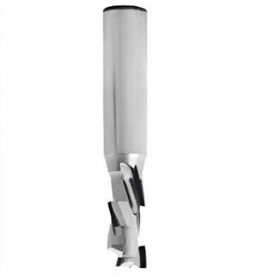

Nowy frez diamentowy przypala przy wchodzeniu w płytę wiórową.Dwie płyty 16mm jedno przejscie posow 8m/min .Zmiany posuwu nie pomagają
http://www.itatools.pl/product/id/2610, ... esting-z-2
Taki mam frez DTN-1636-20501

Dane techniczne:
- Dwa pełne ostrza rozłożone na czterech spiralach - Wysokość płytki diamentowej 2,5mm - Możliwość ostrzenia 2 - 3 razy - Zalecana prędkość posuwu do 15m/min

Post napisał: kubus838 » 06 mar 2014, 22:28
Czy na pewno ten frez ma dwa ostrza? Ty go masz w "ręku" to lepiej widzisz. Bo mnie się wydaje, że więcej i mam też takie wrażenie - jak patrze na zdjęcie. Mnie tłumaczono, że frezy które mają wiecej niż dwa ostrza służą raczej do frezowania "po obwodzie" lub "krewędziowym" włąśnie ze względu na ilość ostrzy. A Ty piszesz "Dwa pełne ostrza rozłożone na czterech spiralach" i te cztery spirale powodują przypalanie materiału. Mozesz to sprawdzić na kilka sposobów.
1. Spróbuj zmniejszyć obroty wrzeciona.
2. Zmniejsz o połowę posów na wejściu w materiał a potem to może być już normalnie .
3. Wymień frez na dwupiórowy do drewna.

Mam jeszcze taki frez FREZ DIAMENTOWY ECO
Dane techniczne:
- Jedno pełne ostrze rozłożone na dwóch lub trzech spiralach
- Możliwość ostrzenia 2-3 razy
- Zalecana prędkość posuwu 3 - 6m/min
- Ostrze HM na czole umożliwiające wiercenie w materiale
i tez paliObrazek

Post napisał: kubus838 » 06 mar 2014, 22:44
Właśnie chodzi o te "spirale". Przy wejściu te spirale trą o materiał i go rozgrzewają do momentu przypalenia. Ja do frezowania płyty używam właśnie frezów do drewna dwupiórowych i nie mam problemu z przypalanym materiałem. A jeszcze jedno pytanie. Jaka jest głębokośc wejścia tego freaza?

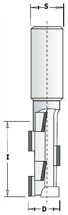

Post napisał: marcin3324 » 06 mar 2014, 23:02
To jak bym kupił frez z jednym pelnym ostrzem rozłożonym na 2 spiralach to powinno być Ok np.takiObrazek
[ Dodano: 2014-03-06, 23:04 ]
tak od razu długosc robocza to 36

Post napisał: kubus838 » 06 mar 2014, 23:04
Tu już lepiej. Ale zmień ustawienie. Frez nie może "wchodzić" w materiał od razu na 36 milimetrow bo załatwisz wrzeciono.
robert
Frez nie może wchodzic od razu na 36 ustaw to na cztery przejścia.
