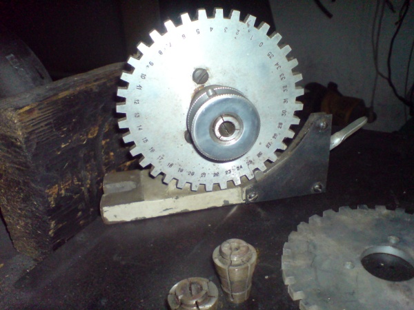

Kiedyś widziałem na jednym filmie było pokazane jak na końcu wrzeciennika miał zamontowaną tarcze z wydłutowanymi rowkami trójkątnymi i klin na sprężynie który był dociskany w ten rowek, te tarcze mógł zmieniać na różne ilości rowków, coś podobnego jak na tym filmie tylko że ten ma blaszke przykręcaną:
[ Dodano: 2014-03-03, 19:30 ]
Znalazłem ten film
Znalazłem ten film
