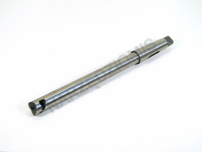

Stanąłem przed problemem , jak w domowych warunkach sprawdzić osiowość wrzeciona i łoża tokarki, DTR mówi o trzpieniu pomiarowym ale takowym nie dysponując ?

A dokładnie jak kolega mrozanski radzi, tylko trzeba wziąć poprawkę na ewentualny luz na łożyskowaniu wrzeciona, który może nam lekko zafałszować wynik.
I toczyć małym wiórem.
Trzpień po sprawdzeniu, że nie bije sam stożek wrzeciona, jest najbardziej w tej mierze miarodajny
https://www.cnc.info.pl/topics56/uchwyt ... 37de9f6afd
można zamiast trzpienia pomiarowego użyć też do tego celu wytaczadła(+ ewentualnie tulejek redukcyjnych), które ma szlifowane powierzchnie (oczywiście po sprawdzeniu części walcowej mikrometrem), które również pozwoli nam na wyciągnięcie wniosków.
https://www.cnc.info.pl/topics56/maktek ... 135,70.htm
A tu jak prosto sprawdzić osiowość konika do osi wrzeciona
https://www.cnc.info.pl/topics56/po-zak ... 18,630.htm
(zapomniałem tam dopisać żeby po "wbiciu" stożka w materiał popuścić zacisk tulei by mogła ewentualnie swobodnie "chodzić")

Co do osi konika i wrzeciona to przesunięcie równoległe myślę ze ustawie tocząc w uchwycie, krótki wałek a po zamontowaniu w tulei konika wałek mający możliwość obrotu, zamontuje na nim czujnik zegarowy i wykonując ruch obrotowy czujnikiem wokół osi konika a ramie pomiarowe będzie wodziło po uprzedni przetoczonym walcu ustalę w miarę precyzyjnie równoległość osi. Jest pewne niebezpieczeństwo ale można temu zaradzić dokonując pomiaru przy różnych wysunięciach tulei konika.
A co do osi wrzeciona to najlepszy to z wytaczadłem , wtedy unikamy błędu uchwytu.
Ja jeszcze spróbuje przez zamocowanie na wrzecionie czujnika zegarowego a na koniku walca i oddalając wspomniany walec od wrzeciona jeśli będzie brak współosiowości pojawi się bicie.

Czy tuleja wrzeciona jest równoległa do osi łoża/toczenia (co nie oznacza że w osi!), to można sprawdzić jeżdżąc zegarem zamontowanym na suporcie wzdłuż niej(powinna być lekko zaciśnięta by zniwelować luz), analogicznie jak się sprawdza wrzeciono trzpieniem pomiarowym w dwóch płaszczyznach (pionowej i poziomej)
http://www.gadgetbuilder.com/Lathe_Align.html
http://www.gadgetbuilder.com/Lathe_Alig ... ndle_Align
ustawianie w osi było na forum już wałkowane wielokrotnie, przypomnę tylko niektóre sposoby
- kieł w koniku do kła w stożku wrzeciona - obarczony sporą niedokładnością (również "na blaszkę")
- za pomocą czujnika mocowanego we wrzecionie (lub na uchwycie - bo oś obrotu zostaje zachowana)
http://www.cnczone.com/forums/general-m ... stock.html
https://www.cnc.info.pl/topics80/centro ... t53714.htm
- za pomocą pomiaru toczonego w kłach wałka (analogicznie jak przy toczeniu długich stożków), lub nawet podpartego kłem
lub pomiaru wzdłuż cylindrycznego wałka (pomiarowego) zamocowanego w kłach
