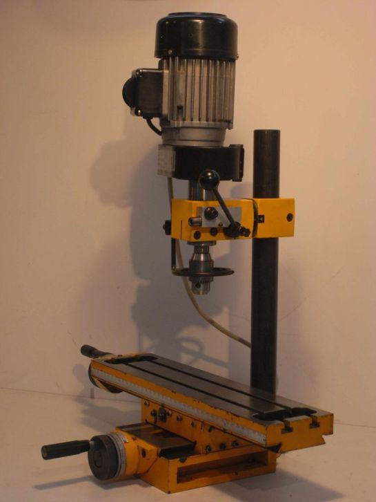

witam
szukam stolu krzyżowego do mojej kolumny frezujacej od EMCO 5,
budżet do 600zl,
czy te nowe stoly z allegro nadaja się do pracy?
http://allegro.pl/stol-krzyzowy-475x154 ... 60350.html
http://allegro.pl/koordynacyjny-stol-kr ... 70000.html
http://allegro.pl/mocny-stol-krzyzowy-m ... 03469.html
ogolnie ma to wygladac tak
proszę o poradeObrazek

Z tych 3 proma najsęsowniejsza ale nie oczekuj precyzji.
Posty: 12406
Post napisał: RomanJ4 » 03 mar 2014, 10:25
Kolego stół do frezarki to nie tylko dokładność. Mam ten aluminiowy Proxxona jako stolik krzyżowy przy szlifierce do narzędzi, i raczej tylko do tego się nadaje, Do frezarki, zwłaszcza większej niż zegarmistrzowska, jest po prostu za delikatny, za lekki, i za mały. Porównaj zakresy robocze przesuwu w osiach X i Y, (a nie wymiary zewnętrzne).
Z pozostałych dwóch, które mają podobne wartości działki pokręteł (0,02mm, nawet tabliczki podziałki bodaj te same), i których jakość, nie ma się co łudzić, będzie podobna bo to wszystko chińskie klony. wziąłbym ten od Technologiss. Ze względu na większe zakresy ruchu roboczego, i większą masę (o czym często przy podzespołach do obróbki zapominamy).
Ale gdybym miał sam wybierać, to wybrałbym prawie 2 razy cięższy, i z rynną do chłodziwa "STÓŁ KRZYŻOWY 555x195mm". No, ale i jego cena jest 2x wyższa, choć daje w przyszłości możliwość zamontowania większej kolumny z większą głowicą...
Ale to moje zdanie...

Ja sobie kupiłem, mimo litrów wylanych pomyj na te produkty, czeski stoliczek Proma G-5757. Czy on czeski, czy chiński, to ja nie wiem. Chińskich krzaczków nie ma na pudle, kwitach, wyrobie i w ogóle nigdzie, zresztą to nie ważne, mógłby być nawet zrobiony w Demokratycznej Republice Konga.
Używam go nie do frezowania, ale do cięcia - to taki moduł do podawania materiału na tarczę tnącą. Dla mnie ma wystarczającą masę, sztywność i akceptowalną metodykę kasowania luzu. Sprawdza się jako narzędzie do powierzonej mu pracy.
Do frezowania bym go nie używał, choć gdzieś, chyba na tym forum, wyczytałem, że stoliki Proma to dość dobra baza do rozsądnie przeprowadzonej modyfikacji. Efekt końcowy zadowalający, szczególnie w odniesieniu do ceny. Sugeruję poszukać tego mini tutoriala.
Gdybym budował frezarkę, uzbroiłbym się w cierpliwość i polował na sztywny, ciężki stół z oryginalnej starej maszyny, nawet mając na uwadze jego regenerację. Dla samego stołu kupiłbym całą wyeksploatowaną maszynę - trafiają się wcale nie tak rzadko w cenie 2PLN/kg. Będziesz miał stolik i kupę reszty materiału, z którym niekoniecznie będziesz musiał z powrotem jechać na złom. Prawda jest taka, że 600PLN i nowy porządny stół do frezarki, to, jakby to powiedzieć....

gregor1975 pisze:polował na sztywny, ciężki stół z oryginalnej starej maszyny
dla tego co powyżej na obrazku raczej średnio by się nadało, choć miałoby niewątpliwie swoje zalety. :grin:

No tak, ale zgodzisz się chyba Romanie, że stara frezarka nie oznacza koniecznie od razu dwutonowej maszyny? :grin:

to drugie, jakby odwrócił i założył płytę teową na długość, mogło by być.

No i kolejna zmienna: płyta teowa. Kupić? Zrobić? Za ile? Alu, stal, żeliwo? Frezować, czy nieprofesjonalnie "drutować" z profili? I tak dalej.
