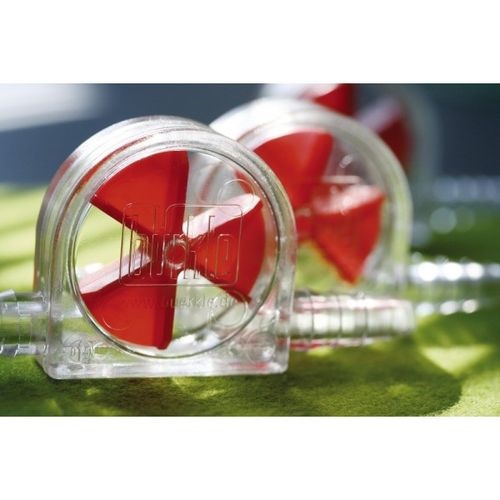

Mi do głowy rurka przyszła, ale przewodność cieplna takiego rozwiązania jest gorsza.
W każdym razie płynu bardzo mało u mnie wchodzi, tak, że na czuja i doświadczenie pasuje do rurki.
O tym zbieraniu zanieczyszczeń nie pomyślałem. Warto wiedzieć. Mam zalany ergolid więc nie powinno być tak źle. Ale widzę już zalety tego, że po wyłączeniu pompy ciecz się cofa-po włączeniu wizualnie widać z jaką szybkością płynie, a co za tym idzie można przynajmniej orientacyjnie określić drożność wrzeciona i reszty układu.
Nie trzeba wskaźników przepływu zakładać.

Czasami tak jest. Założyłem nawet temat o tym, ale nikt jeszcze do końca nie rozgryzł o co chodzi.Też macie problemy z wstawianiem zdjęć?
Taki właśnie wskaźnik wpadł mi w oko i miałem go tu wrzucić
Tylko mógłby być tańszy.
