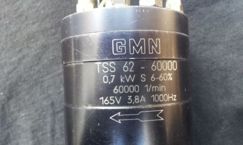

Chciałem prosić o wycenę wrzeciona wysokoobrotowego
GMN 60k rpm 0.7kw, ATC

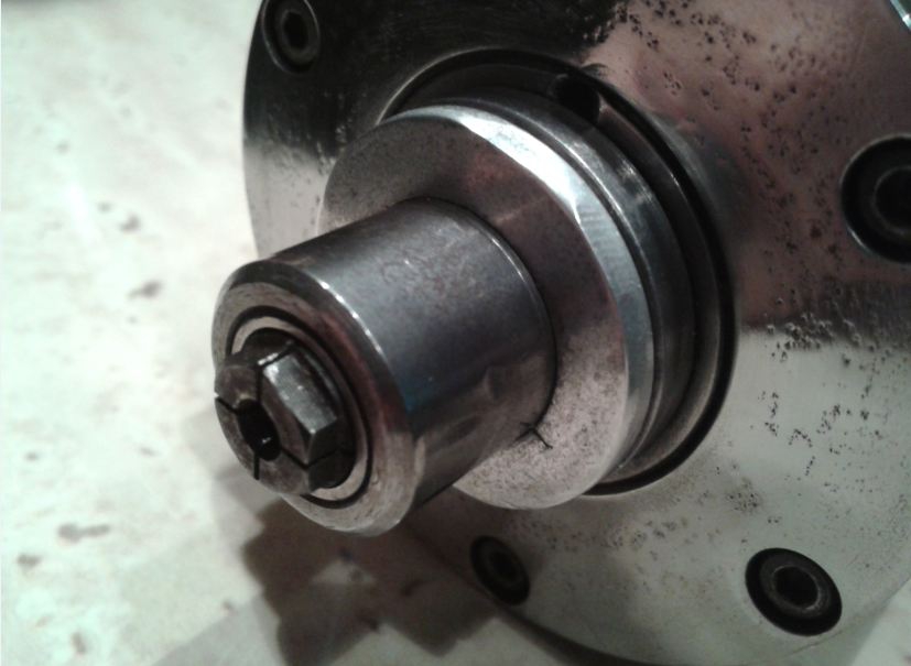

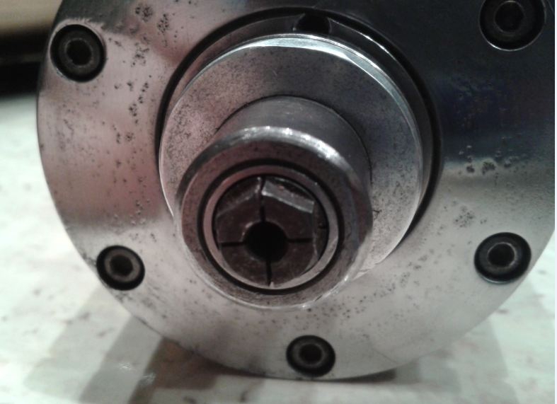

Na jakie to oprawki jest? bo to dość istotna sprawa
jomat
Posty: 168
Rejestracja: 12 kwie 2013, 19:03
Lokalizacja: Świdnica
Post napisał: jomat » 16 lut 2014, 22:59
to samo pytanie: jak tam chwycić freza?
ALZ
Posty: 3433
Lokalizacja: Śląsk
Post napisał: ALZ » 16 lut 2014, 23:29
Na fotce -wrzeciono bez zacisku. Najczęściej były z zaciskiem 1/8", ale mozna było także zastosować 3 mm.

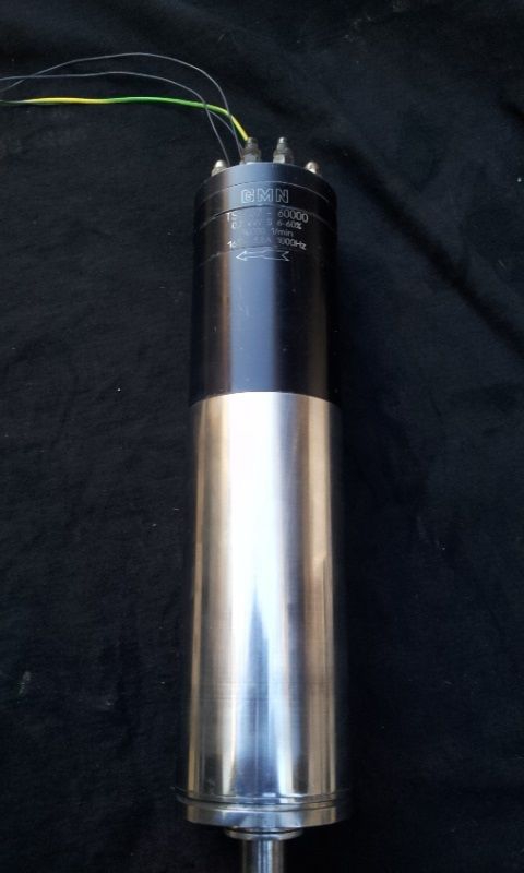

Post napisał: vigen20 » 19 lut 2014, 22:01
Czyżby to te z eBaya?
tszatan
Posty: 170
Rejestracja: 16 lut 2011, 20:36
Post napisał: tszatan » 19 lut 2014, 23:47
Tak, właśnie do mnie jedzie
tszatan
Posty: 170

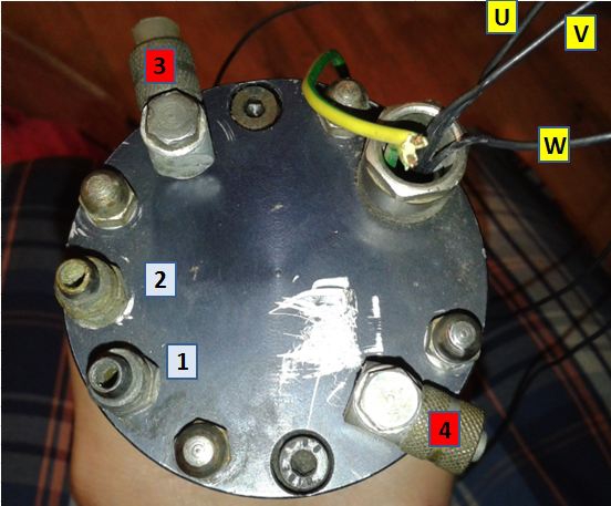

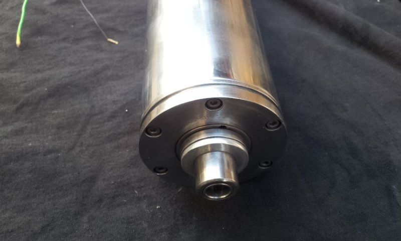

Post napisał: tszatan » 04 mar 2014, 19:35
Dzisiaj przyszło wrzecionko, wygląda dość dobrze.
Kolejny problem to podłączenie, czy może ktoś się orientuje, które przyłącza i kable są do czego?
Moje typy to:
1 / 2 - chłodzenie
3 / 4 - powietrze
Co do U, V, W to wydaje mi się, że nie ma różnicy w jakiej kolejności to zostanie podłączone (oczywiście mogę się mylić bo nie są to moje najmocniejsze strony)
