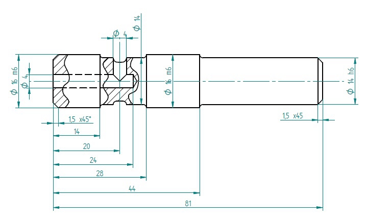

Witam mam pytanie czy błędem będzie jeżeli nie podam głębokości otworu poprzecznego tak jak widać na rysunku?
