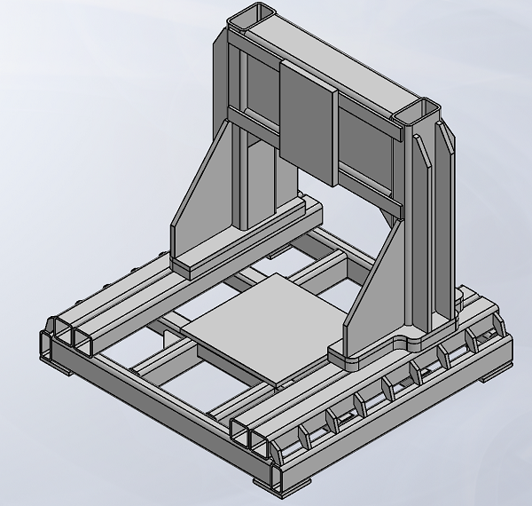

Przeprowadziłem poszukiwania potencjalnie przydatnych części, zebrałem trochę materiałów do obliczeń rozpatrzyłem się po okolicy, kto co może mi pomóc zrobić (frezowanie baz, spawanie, malunki etc.)
No i skleciłem sobie na szybko konstrukcję.
KONIEC WSTĘPU.
Zatem, konstrukcja frezarki ewoluowała, ewoluowała i stanęło na bramowej z przejezdnym stołem. Powód - maksymalna sztywność do masy. A masa wychodzi spora. W związku z powyższym na bank budżet 20k jest nierealny, a nie będę chały odstawiał i robił badziewia z kolosalną ramą i silniczkami 2 Nm. Mógłbym kupić gotowego podstawowego SERONA lub coś podobnego w tej kasie, ale nie mogę znaleźć nic co by zadowoliło mój głód na długą Zetkę.
Garść danych wymiarowych:
Wymiary gabarytowe - podstawa 1200x1200 wysokość 1200.
Długości prowadnic - X - 920, Y - 1200, Z -900
Planowane pole robocze X - 600, Y - 575, Z - 450
Prześwit bramy - na chwilę obecną 590 od tej płyty kwadratowej na dole do belki X, jak dojdzie jeszcze grubość stołu to zostanie pewnie jakieś 475.
Kolumny z rur 180x100x10 wzmacniane blachami gr 20.
W podstawie rury 2x po dwie 100x100x8.
Masa ramy - ok. 500kg.
Podsumowując - idąc za radą bardziej doświadczonych kolegów zaczynam od konstrukcji. Elektroniką będę martwił się później.
Dla zainteresowanych mogę model do pooglądania.

DOHC
Posty: 886
Rejestracja: 06 kwie 2007, 19:12
Lokalizacja: Pionki
Post napisał: DOHC » 15 mar 2014, 16:59
Czemu nie dasz nóg bramy zlicowanych z brzegiem ramy? Wtedy miałbyś większe pole robocze w X.
EDIT
Do tego poziom komplikacji tej ramy jest wg mnie DUŻY
