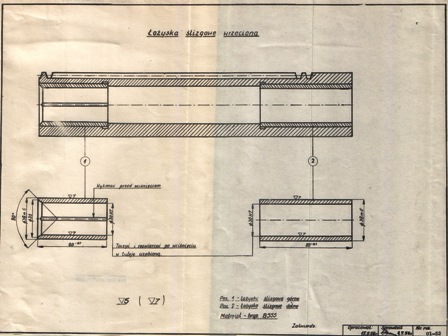

Witam, koledzy mam taki mały dylemat, mam luz na wrzecionie wiertarki podobnej do WKA 30, łozyskowanie wrzeciona jest na łozyskach slizgowych.
Chcę dorobić nowe tuleje z B555 lub B101 pasowanie jest H7/f7, po wykonaniu nowych łożysk i wcisnieciu do tulei zebatej (pinoli), chcę rozwiercic na tokarcę rozwiertakiem 30H7, tylko tuleja ma 230 mm długości a długość rozwiertaka starczy tylko na jedna strone.
Czy nie bedzie duzego błędu jak po rozwierceniu z jednej strony obrócę tuleję zębatą w uchwycie tokarskim i rozwiercę drugą.
Wydaje mi sie że najlepszym rozwiązaniem byłoby zrobic to za jednym mocowaniem ale tu potrzebowałbym specjalnie długi rozwiertak = dodatkowy koszt
Proszę o poradę, może którys z kolegów miał podobny remoncik.

1możesz zrobić obydwa łozyska na gotowo bo gniazda są napewno w osi tylko tocz z jednego mocowania górę i otwór łożyska.
2 możesz zrobić borsztangę i zapiąć tulej do suportu i wytoczyć z jecnego mocowania
3 po obrocie też sie da ale trzeba dobrze na czujnik ustawić

Co do gatunku to polecałbym B90 lub B101 a już najlepszy byłby brąz berylowy.
Gatunek B555 nie bardzo nadaje się tego typu tulejki.
Jeżeli chodzi o rozwiercanie to najlepiej by było wykonać rozwiertakiem długim z pilotem
Masz wtedy 100 % pewności co do współosiowości rozwiercania.Wadą jest to że taki rozwiertak jest dość drogi.
Proponowałbym rozejrzeć się po mechanikach remontujących zwrotnice o ile pamiętam
to miedzy innymi w ciągnikach C30 były właśnie rozwiercane na fi 30H7

1. Po sprawdzeniu bicia czopów pod łożyska i ustaleniu, że wrzeciono jest ok, nowe tuleje spasować do wrzeciona, zewnętrze tulei zrobić z lekkim luzem aby wchodziło w oprawę z minimalnym- jedna, dwie setki luzem.
2. Zmontować na sucho i próbowac obracać wrzecionem. Jeśli tuleje spasowane na wrzecionie będą się obracać razem z nim w gniazdach przez całe 360 stopni to jest perfekcyjnie. Być może trzeba będzie znależć najlepsze położenie tulei względem gniazd obracając nimi, tak by znależć położenie w którym tuleje w gniazdach będą luźne. Jeśli tak- to to położenie zaznaczyć flamastrem- wszystkich elementów: oprawy, obu tulei i wrzeciona, po obu stronach. Takie działąnie często pozwala zniwelować bicia na poszczególnych elementach, które zawsze są.
3. Tuleje założyć na wrzeciono i wkleić wszystko razem w gniazda na Loctite (np. Loctite 638)- mając luz same ustawią się w gniazdach na kleju jak nalezy. Jedną tuleję pewnie trzeba będzie nasuwać na wrzeciono wraz ze wsuwaniem i wklejaniem jej w gniazdo. Potem zanim klej zwiąże można ustawić całość względem wcześniej wykonanych znaczków. Przy klejeniu uważać, żeby nie skleić wrzeciona z tulejami, bo jak chyci to pozamiatane
Można tam posmarować olejem na wszelki wypadek i kontrolować czy się obraca- czy gdzieś klej nie złapał.

kolega "omega46" wyprzedził moje kolejne pytanie dot. materiału, chyba postawie na B101 w dniu dzisiejszym dzwoniłem do kilku sprzedawców i w mojej okolicy jest problem z kupnem detalicznym, najmniejsza ilość to 2mb rury fi 40 ścianka 10mm 17kg x45zł=wielkie oczy.
Nad rozwiertakiem tez myślałem przedłużanym, ale cena... w c330 otwór jest chyba 40h7 widziałem tulejki gdzieś w necie.
