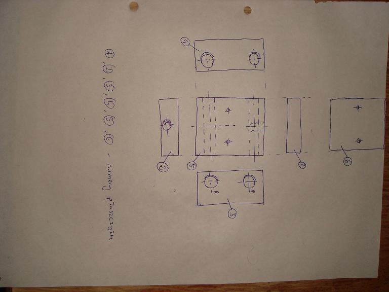

Proszę o pomoc, jaką kolejnością wy byście wyfrezowali ten detal mocując na imadle ( + podkładki). Detal wygląda jak na rysunku.
To proste: tak robicie, bo jest szybciej i widocznie nikomu do niczego nie jest potrzebny kąt pomiędzy ściankami. Ale jak znam życie, to gdybyście zamówili taki detal w Polsce, to już Wasza kontrola jakości by się przypie... do takiego wykonania.alex30 pisze: U mnie w zakładzie frezując jedną płaszczyznę wykonujemy ją od razu na gotowo wraz z otworami i gwintami. Problem w tym że frezując na gotowo np. płaszczyznę nr 2 przykładam blok do zderzaka surową powierzchnią nr.3 tak aby między ta płaszczyzną a zderzakiem niebyło szczelinki (tak mi mówią że ma być)
