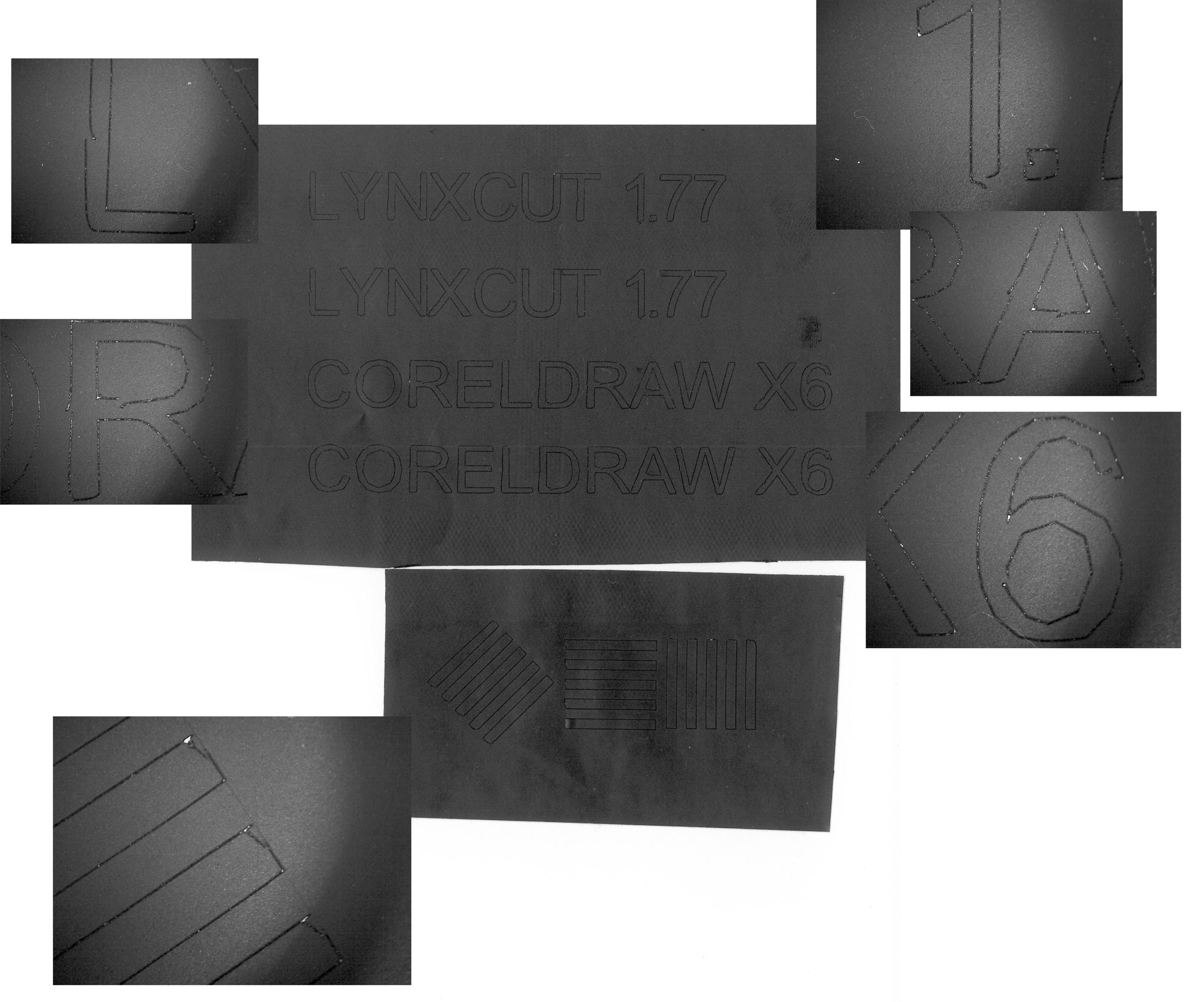

Proszę o pomoc ewentualnie o uświadomienie mnie o kiepskiej jakości cięcia plotera Lynx 1100EX.
Niestety ploter nie docina liter do końca również krawędzie są zniekształcone.
Praca z ploterem jest koszmarem podczas wybierania folii przy folii flex nie możliwe jest wybranie bez pomocy nożyka.

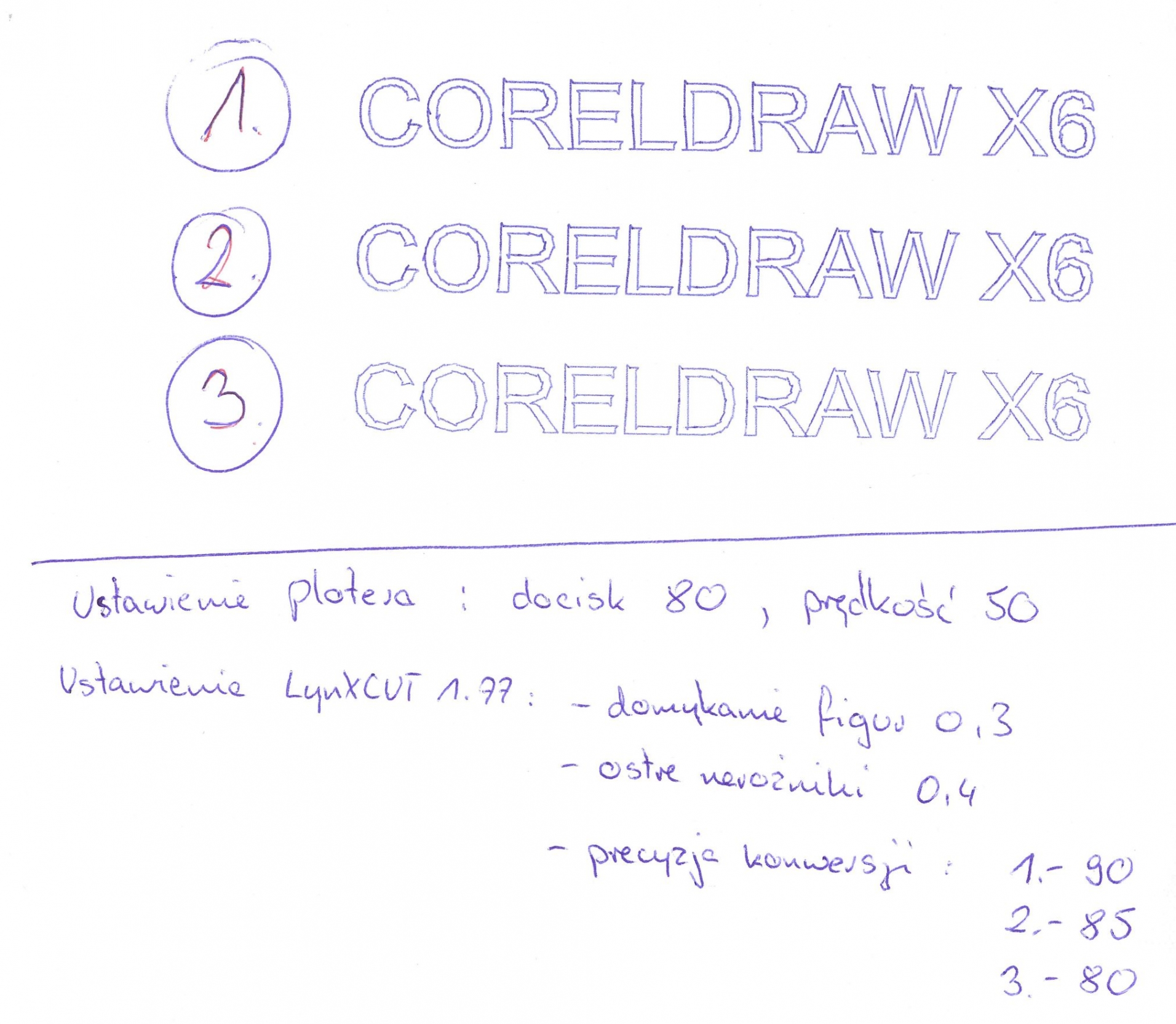

Poniżej zeskanowana wycięta folia oraz próby rysowania. Poniższe teksty są cięte z eps lub bezpośrednio z LynxCuta nie ma to większego znaczenia.
Parametry pracy plotera prędkość 50, docisk 80. Transmisja po RS232.
Ploter podłączony na tej samej listwie ACAR 504WF z markowym PC. Obiekt uziemiony.
Ploter dodatkowo uziemiony za pomocą linki wyrównawczej.
Defaultowe ustawienia programu Lynx 1.77.
Oczywiście podczas cięcia trzeba trzymać palec na przycisku offline ponieważ lubi nagle ciąć w poprzek i marnować nie tanią folię.
Proszę o pomoc w konfiguracji bądź naprawy bądź uświadomienia o kiepskiej jakości.

Nie podobają mi się te litery bo zaczynają się w środku prostej krawędzi zamiast w narożnikach. Gdyby to zmienić, choćby ręcznie, to litery już wyglądałyby lepiej bez poprawiania innych parametrów. Po śladzie rolki dociskowej widać wielkość liter widać że nie są tu duże litery i wysłane są do programu w "cieńszej jakości" niż zwykły plik plt. Po długopisie widać również że z tego cienkiego pliku ploter robi ostre narożniki po obwodzie i psuje estetykę tych liter. Jak jest problem z rozdzielczością krzywych to można wysłać do programu X razy większe litery i w programie X razy pomniejszyć.
Czy "nagle ciąć w poprzek" nie oznacza, że nożyk jest za bardzo wysunięty?
Dałbym dwa razy większą prędkość jazdy nożyka. Jak ciąć to z odpowiednią prędkością. Przy małych prędkościach jest rozrywanie materiału, a nie cięcie.

"Efek który ma Pan w cięciu jest spowodowany bardzo małym napisem i prawami fizyki związanymi z wleczeniem noża. To nie jest niedocięcie, tylko początek wejścia jest pod innym kątem niż kierunek wektora i nóż sie musi obrócić."
Wyglada na to że należy się pogodzić z jakościa cięcia. Niestety nie możliwe jest wybranie grafiki ciętej za pomoca oprogramowania Lynx.
Według mnie ploter jest ok jeżeli będzie sterowany za pomoca dopracowanego oprogramowania. Cięcie liter od środka zaokraglanie krawedzi to sa problemy softwarowe a nie sprzetowe chyba ze sie mylę.

Serwis sugerował, że taka jest fizyka cięcia nożem wleczonym - nóż się musi sam odwrócić. Nóż może słabiej odwracać się przy małej prędkości.
Tekst można zamienić na krzywe i w odpowiednim miejscu zrobić początek i koniec, czy nawet połączyć całość w jedną krzywą. Roboty przy tym tak wiele nie ma.
