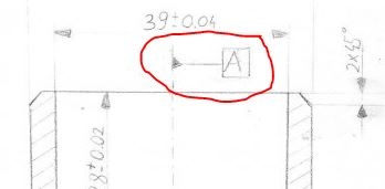

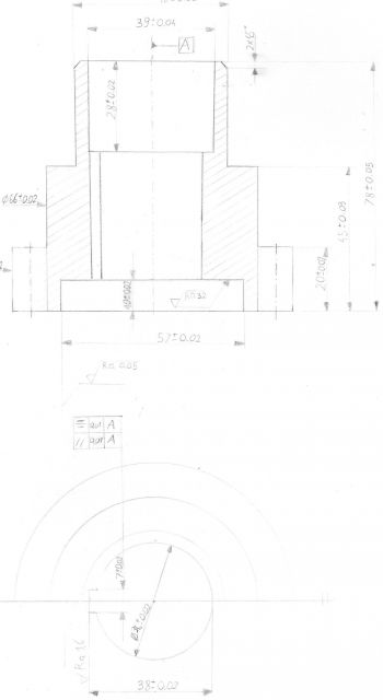

Może ktoś sprawdzi poprawnośc rysunku?

Za wiele to tam nie widać, ale może warto się zastanowić nad tolerancjami. Nie będę pisał które, bo jak obejrzysz jakikolwiek inny poprawny rysunek z podręcznika, to zmienisz. Pomyśl jak uzyskać takie dokładności czy chropowatości, rowek pod wpust tez jakiś nienormowy - no i podstawowa sprawa: gdzie tabelka z danymi uzębienia?
(tabelki rysunkowej też nie ma - może nie widać?)
friko
Posty: 281
Rejestracja: 23 lut 2012, 10:17
Post napisał: friko » 28 sty 2014, 21:41
średnice oznaczamy: Φ57..., zęby fazujemy...
rc666
Posty: 1327
Post napisał: rc666 » 29 sty 2014, 12:34
Nic nie widac!!!!
To tez jest zle, zmien to

nie chciałem zakładac nowego tematu dlatego zadaje pytanie tu:
czy tabliczki dla tolerancji i koła zębatego rysujemy linia cienką czy grubą bo niestety na internecie można znaleźc różne informacje?
