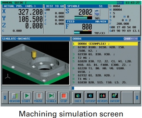

Tak miesza sobie narzędzia w kubkach magazynu i pamięta gdzie odłożył narzędzie. nie wiem jak w haasie ale w fanuku nawet porządnej symulacji nie ma tylko jakieś kropki się rysują na wyświetlaczu ;D
Z nakładką "Manual guide" chyba to lepiej wygląda?

Da się w fanucu sprawdzić jakie nr narzędzia jest w danym kubku (i da nie pozamieniać numerami) jakby co :D
W firmie jest jedna maszyna ze sterowaniem Fanuc 0i-MD niestety bez MANUAL GUIDE szału niema.
W manual guide jest możliwość po opisywania narzędzi i wiadomo gdzie co jest.
