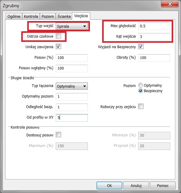

witam podczas obr zgr głowica na płytki wymienne pakuje mi sie w miejsca ktore sa ciasne glowica ma mało ruchu i po paru milimetrach w głąb była by kolizja poniewaz na całym czole nie ma płytek mozna cos z tym zrobic?

Jak za ciasne na rampe to musisz zrobic nawiert o srednicy równej odległości pomiędzy płytkami, a potem wybrać reszte już głowicą.
Jak bedziesz miał wywiercony otwor to w zakładkach obrobki zgrubnej wybierz Approach->Approach Type -> Pre-drill i wskaż otwór.

Na zakładce wejścia masz kilka parametrów żeby ustawić sobie odpowiednie wejścia.
- Typ Wejścia dla głowic dla zagłębiania z góry Spirala lub Zygzak.
- Kąt wejścia - kąt pod jakim generuje spirale lub zygzak.
- MAX. Głębokość - odl. w Z do zmiany kierunku zygzaka.
- Ostrza czołowe - jak zaznaczone, frez wchodzi pionowo w materiał
Jeśli było mniej więcej tak zaznaczone i mimo to nie działa to najlepiej jakieś scriny lub plik edgecama wrzuć, to pomyślimy co z tym zrobić.

no wlasnie wiem o tych opcjach mam tak zaznaczone i mi sie to troche nie podobalo wybrnalem z tematu zastosowalem ciut mniejsz narzedzie bede mial czas to zrobie typowy model i zobaczymy jak to robi
