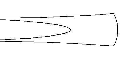

koledzy mam problem z wygładzeniem linii na rysunku technicznym, poratuje ktoś pomysłem jak wygładzić linie jak w załączniku?

Linie są bardzo grube, więc co masz na myśli? Antyaliasing w rysunkach jest od wersji chyba 2012 albo 2013 - ale nie oczekuj zbyt wiele bo linie są grube.

No właśnie zależy mi na wygładzeniu tych schodkowatych linii, dysponuje wersją 2011.

hmm... eksport do dwg-dostajesz rysunek wektorowy, ktory ma teoretycznie nieskonczenie mala grubosc linii.
Otwierasz w autocadzie i robisz dalej co chcesz :) pogrubiasz, pocieniasz, eksportujesz do innych formatow itd.
