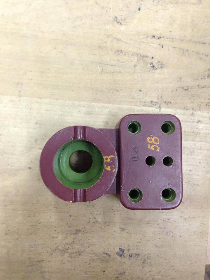

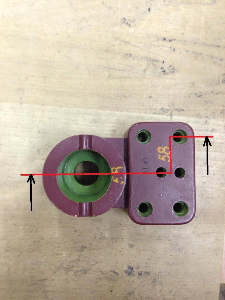

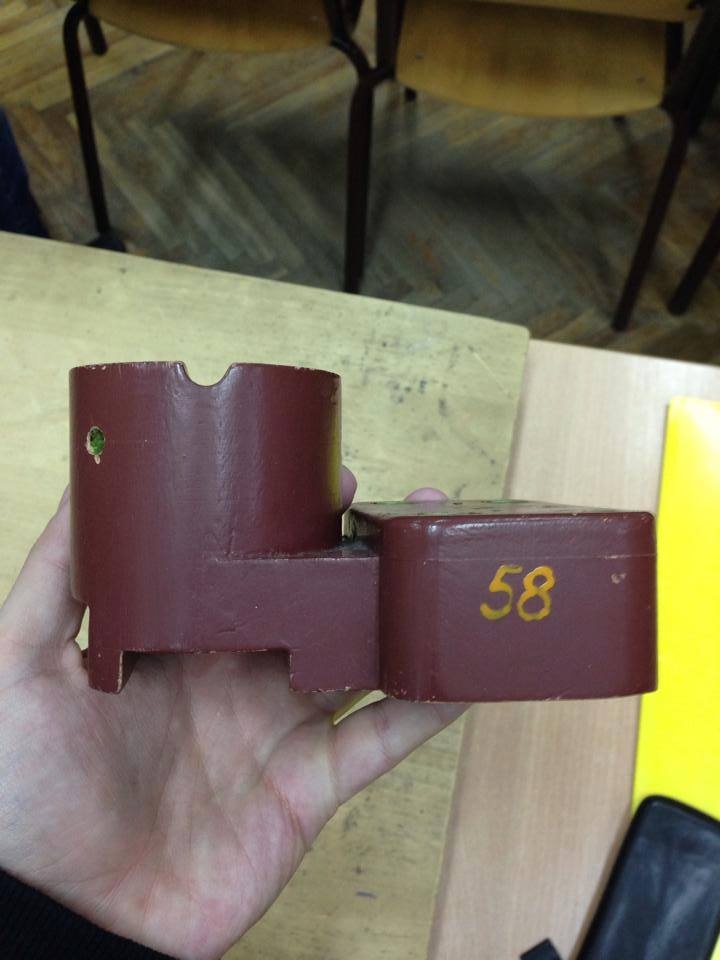

Witam. Mam problem z odwzorowaniem modelu. Nie wiem jak pokazać, że te cztery otwory w narożnikach prostopadłościanu ( tego z zaokrąglonymi rogami ) są pogłębione. Wymyśliłem, żeby zrobić przekrój łamany
,ale wtedy nie pokażę przelotowości tego drugiego otworu co jest na osi symetrii i tego w lewym górnym rogu prostopadłościanu, a według mnie nie jest to oczywiste, że one są takie same. Z tego co się zorientowałem, dwa rzuty wystarczą. Jeśli ktoś mógłby mi pomóc, byłbym wdzięczny.
Zdjęcia:
Problem z odwzorowaniem modelu

Dwa rzuty powinny wystarczyć, pierwszy robisz rzut z góry ten z pierwszego zdjęcia i tam przy tych dwóch otworach dajesz opis np 2xfi8 przelotowy i z tego co się orientuję nie jest to błędem , drugi rzut robisz tak jak to sobie wymyśliłeś z przekrojem łamanym i tam pokazujesz to pogłębienie- na śrubę najprawdopodobniej
