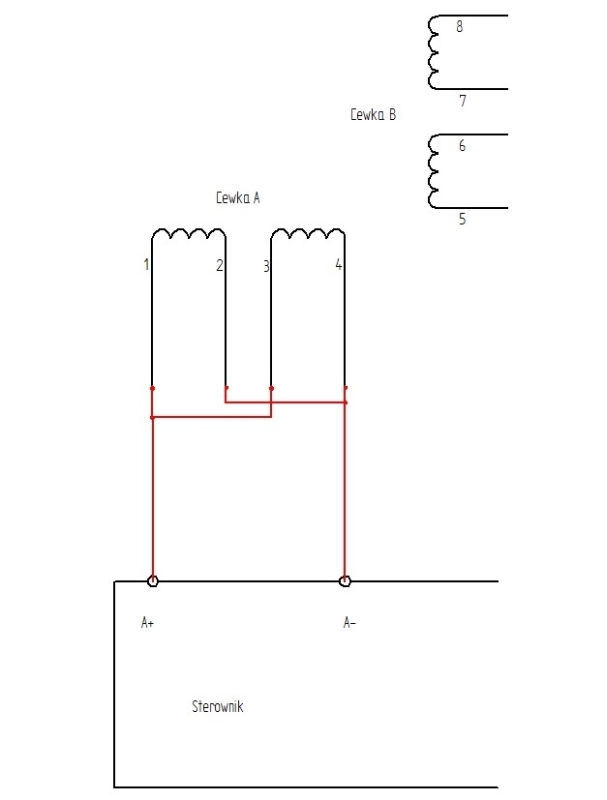

Szukałem nieco w sieci i za wiele nie znalazłem ale wywnioskowałem,nie wiem czy dobrze, że:
w silniku 8 przewodowym połączonym równolegle (parallel) powinienem spleść ze sobą 1 z 2 i drugi warkoczyk 3 z 4 czy tak :?:

blasterpl pisze:Szukałem nieco w sieci i za wiele nie znalazłem ale wywnioskowałem,nie wiem czy dobrze, że:
A po co? Skrętka sieciowa jest zapleciona, bo to przewód sygnałowy, więc sygnał jednej pary różnicowej nie wprowadza tak bardzo przekłamań sygnału w drugiej, ale tu są przewody prądowe.

Skrętka sieciowa jest zapleciona, bo to jest FALOWÓD i ma mieć stabilne parametry falowe, dopasowane do nadajnika i odbiornika.
Przenikanie zakłóceń na zewnątrz i z zewnątrz jest mniejsze niejako przy okazji.
Przewodów do silnika nie ma co skręcać. Wystarczy że biegną równolegle obok siebie. Ew. ekran, jeśli zakłócane są inne obwody.
Skręcenie przewodów w przypadku dłuższego kabla będzie niepotrzebnie obciążało driver pojemnością pasożytniczą. Niewielką, ale zawsze.

Przewód do silnika jest ekranowany,mi chodzi tylko o te 20cm przewodów co wystają bezpośrednio z silnika,nie chce ich ucinać.Wiec co podarować sobie te warkoczyki :mrgreen:

Post napisał: mc2kwacz » 06 sty 2014, 20:50
Możesz wprowadzić wszystkie w rurkę izolacyjną, owinąć razem izolacją albo cokolwiek. Możesz tez zrobić warkoczyki i zawiązać kokardki :)
