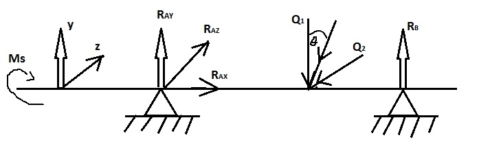

Witam wszystkich na forum.
Jako projekt zaliczeniowy zadano nam przekładnię pasową. Wszystko udało mi się policzyć, ale problem mam akurat z wałkiem. Mianowicie chodzi o obliczenie belek i dane Ra, Rb, itp. Szczerze to w zeszłym roku miałem problem z wałkiem (też zaliczenie) ale to były inne dane i wzory. Chodzi mi o jeden wzór. Sęk w tym, że (jak mi Prowadzący tłumaczył), nie jest on uniwersalny, tj. zmienia się zależnie od danych, na które patrzymy, więc można go modyfikować. Więc plus może zamienić się na minus, inna kolejność danych itp. Podam wzór, który raczej jest błędny, bo do niego Prowadzący się przyczepił:
-Q1 * b - Q2 * b + Rb(b+c) = 0
gdzie Q1, Q2 pochodzą ze wzorów: Q1=Q * cosθ (w drugim jest sinθ);
a,b,c - długości wałka, gdzie np. a,b mają takie same długości;
Rb jest daną do obliczenia, czyli tego się uczepmy.
Chodzi mi o to, jaki ma być wzór, żeby w ogóle był prawidłowy? Dołączam obrazek ze schematem, on też ma parę błędów... Proszę o pomoc.

Z kąd wziął ci się jakiś wzór??
Na obliczenie sił reakcji podpór nie ma wzoru.
Obliczajac np. Rb korzystasz z sumy momentow obrotowych.
Czyli siła razy ramie i w zaleznosci w ktora strone sie kreci masz "+" lub "-".
I to wszystko.
Podstawa jest wlasie ten szkic ktory wstawiles.

Są gotowe wzory niektórych belek np Niezgodziński - Wzory wykresy i tablice wytrzymałościowe. Moze tam cos znajdziesz takiego , ale skoro jeszcze ten szkic ma jakieś błędy...

Jednak najwidoczniej ten wzór jest dobry, ale treść zła, bo inaczej Prowadzący by kazał zmienić cały wzór, a nie tylko dane, plusy i minusy.
Gdzie mam do szkicu wstawić A, B? Bo jak gdzieś wstawię, to od razu zmieni się cały wzór, a ja nie wiem jak w końcu go wpisać. Rysunek jest dobry, tj. szkic, ale niektórych danych np. A, B nie mam tam wpisane. Więc finalnie muszę wpisać gdzieś owe A, B żeby wzór bardziej dopełniał się ze szkicem.
LUGIA90 pisze:Są gotowe wzory niektórych belek np Niezgodziński - Wzory wykresy i tablice wytrzymałościowe. Moze tam cos znajdziesz takiego , ale skoro jeszcze ten szkic ma jakieś błędy...
Niestety, ale tam są dane, które bym musiał obliczać z kolejnych wzorów. W tym "moim" wzorze mam wszystko, jedynie nie wiem gdzie wstawić plusy, minusy, gdzie w szkicu A i B.
