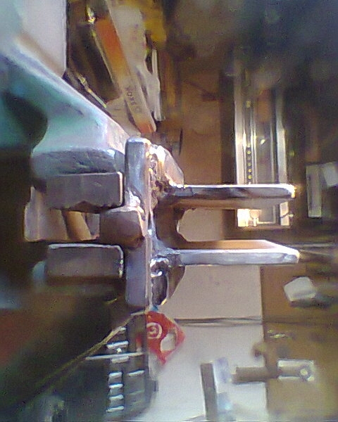

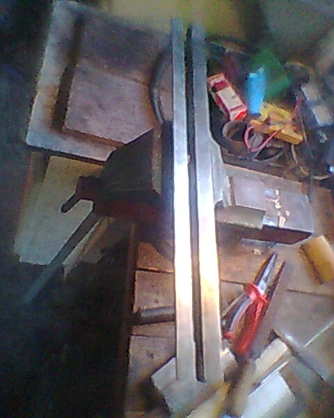

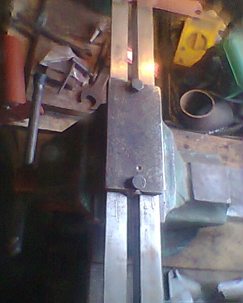

Witam wszystkich forumowiczów. Jeśli założyłem ten ten temat w złym miejscu to proszę go o przeniesienie. Zacząłem budowę małej tokarki do drewna, w trakcie budowy bedę wrzucał fotki i mam prośbę dla fachowców żebyście mi napisali jeśli macie jakieś wątpliwości co do konstrukcji maszyny. Dodam że mam dopiero 18 lat, uczę się 3 rok jako operator obrabiarek skrawających ; )

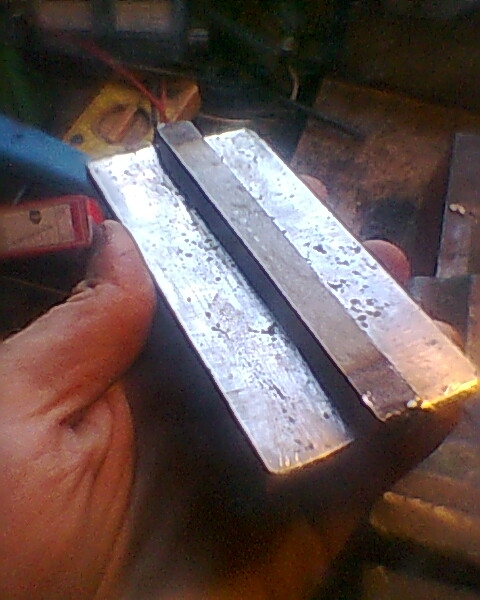

Prowadnice z dwóch kątowników wygładzonych na zewnętrznych ścianach :

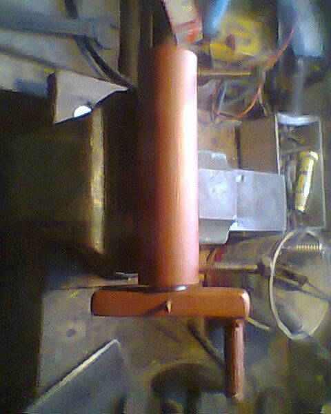

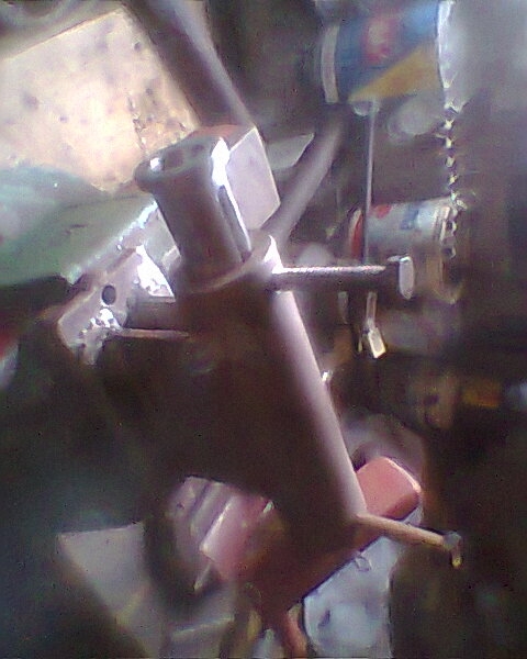

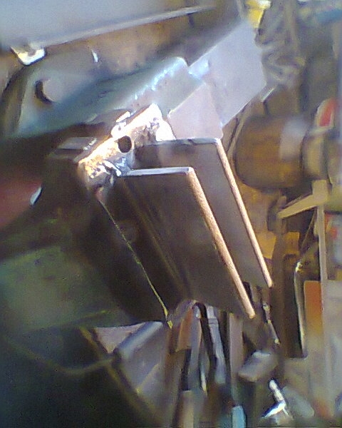

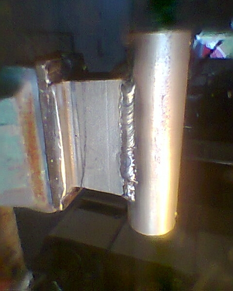

Zabrałem się za podstawę konika :

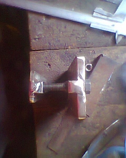

Następnie wywierciłem otwory pod śrubę M10 na dwóch końcach na środku tak żeby przechodziły przez blachę i przez przyspawany pręt :

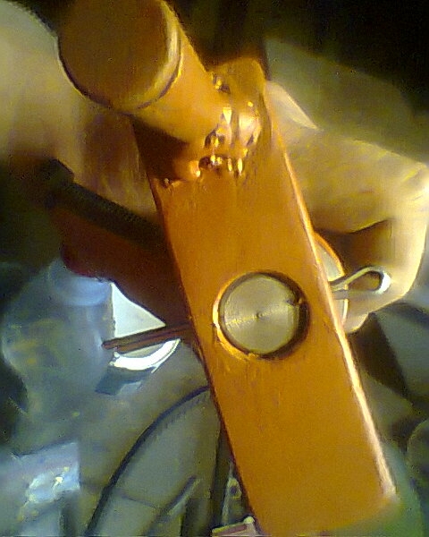

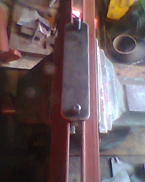

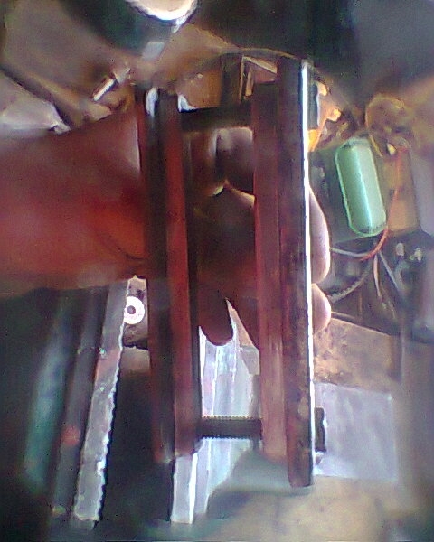

Wykonałem jeszcze jedną taką część tylko że wąższą i i otwory z gwintem M10, w całości to bedzię taka moja wersja blokady konika ; ) Wygląda to tak :
Na razie tyle na ten temat, jutro zabieram się za resztę konika ; )

Post napisał: tom22 » 30 gru 2013, 20:12
Do wykonania łoża najlepiej użyć ceownika. Konstrukcja będzie sztywniejsza i łatwiejsza do złożenia.

Post napisał: koala.g » 30 gru 2013, 20:18
Inna rzecz że w cenie materiałów kupisz tokarkę.

Mam plan budowy tokarki z młodego technika i na jego przykładzie wytoczylem konik ze stożkiem morse`a 2 ; )

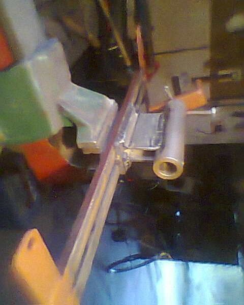

Konik mam już gotowy, oto efekt moje dzisiejszej pracy ; )

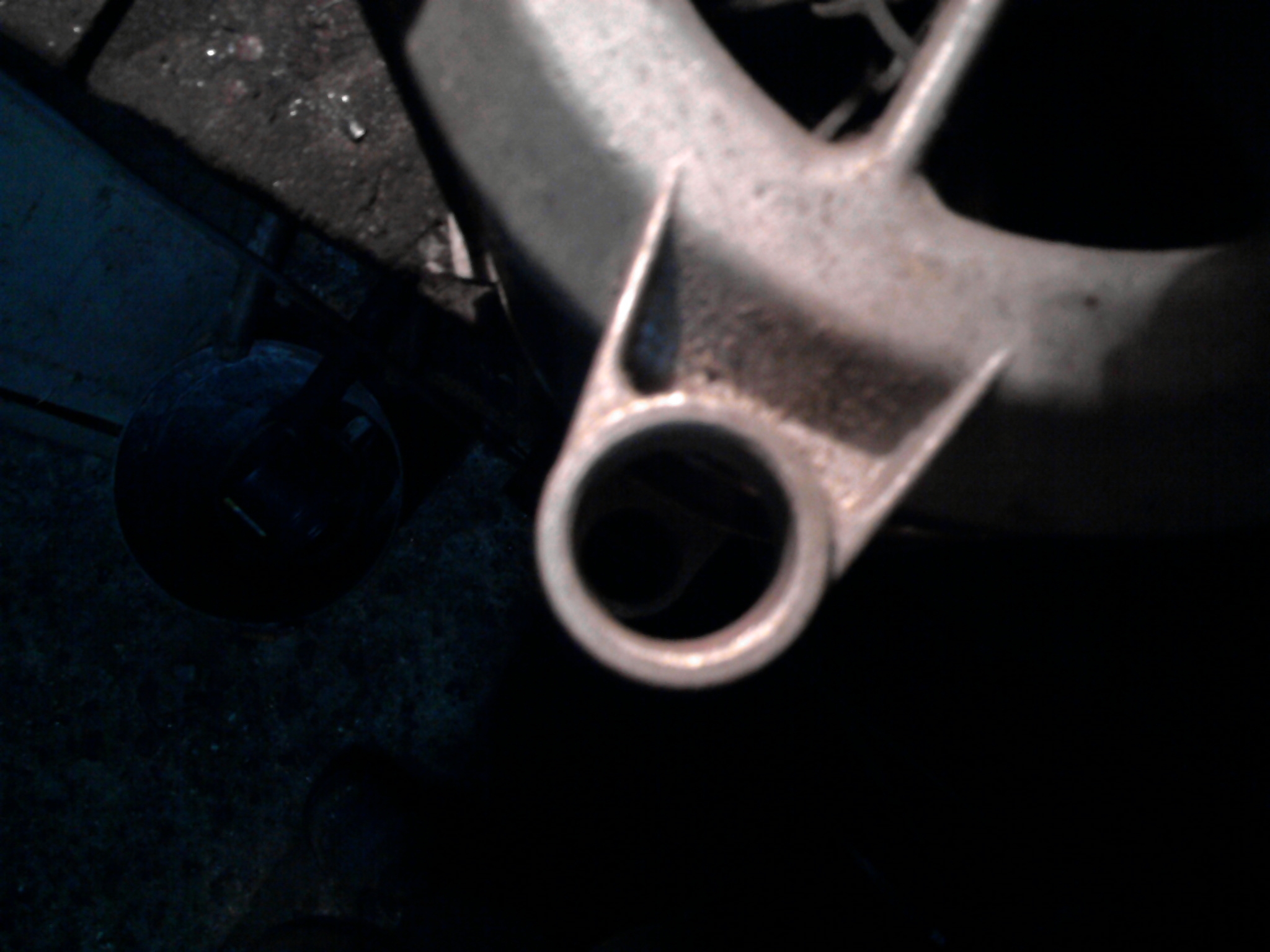

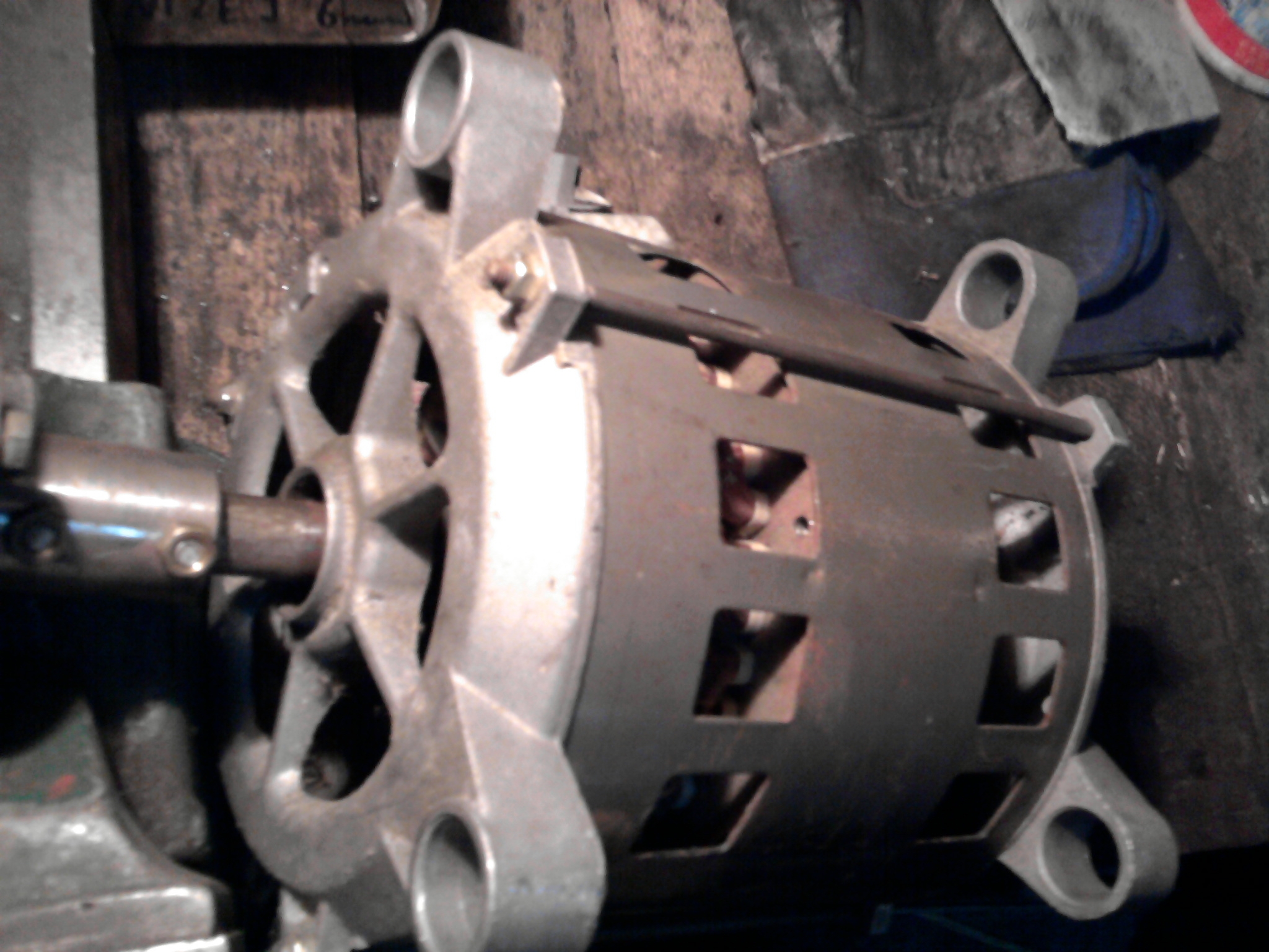

Post napisał: rafalmarek10 » 02 sty 2014, 17:37

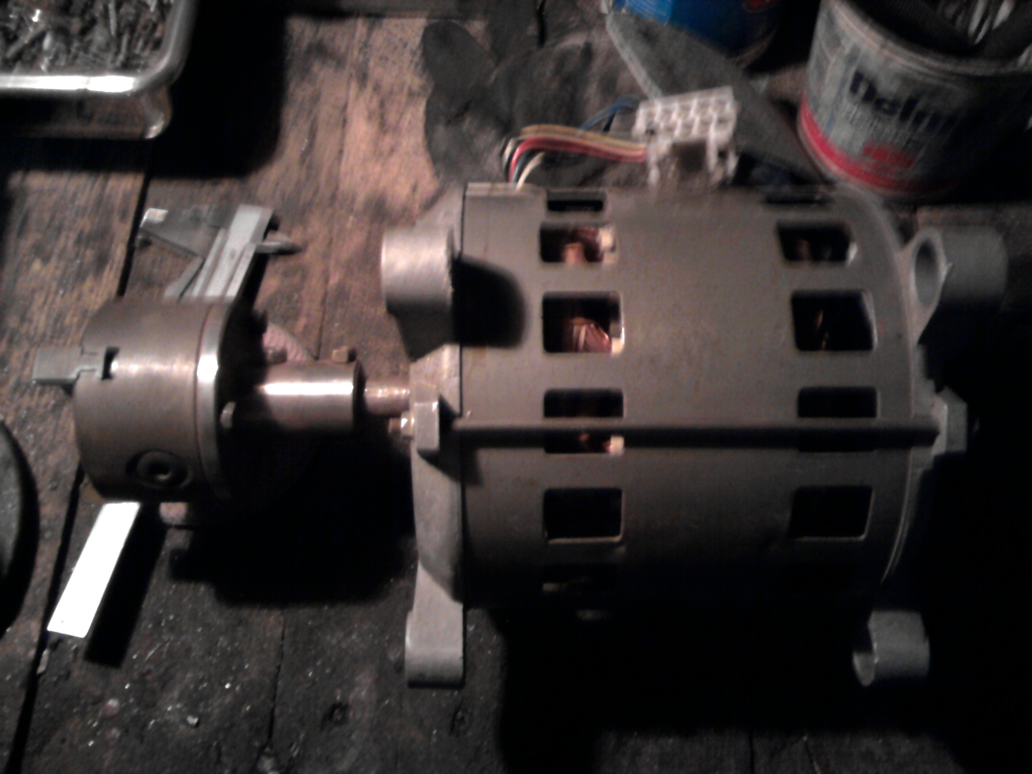

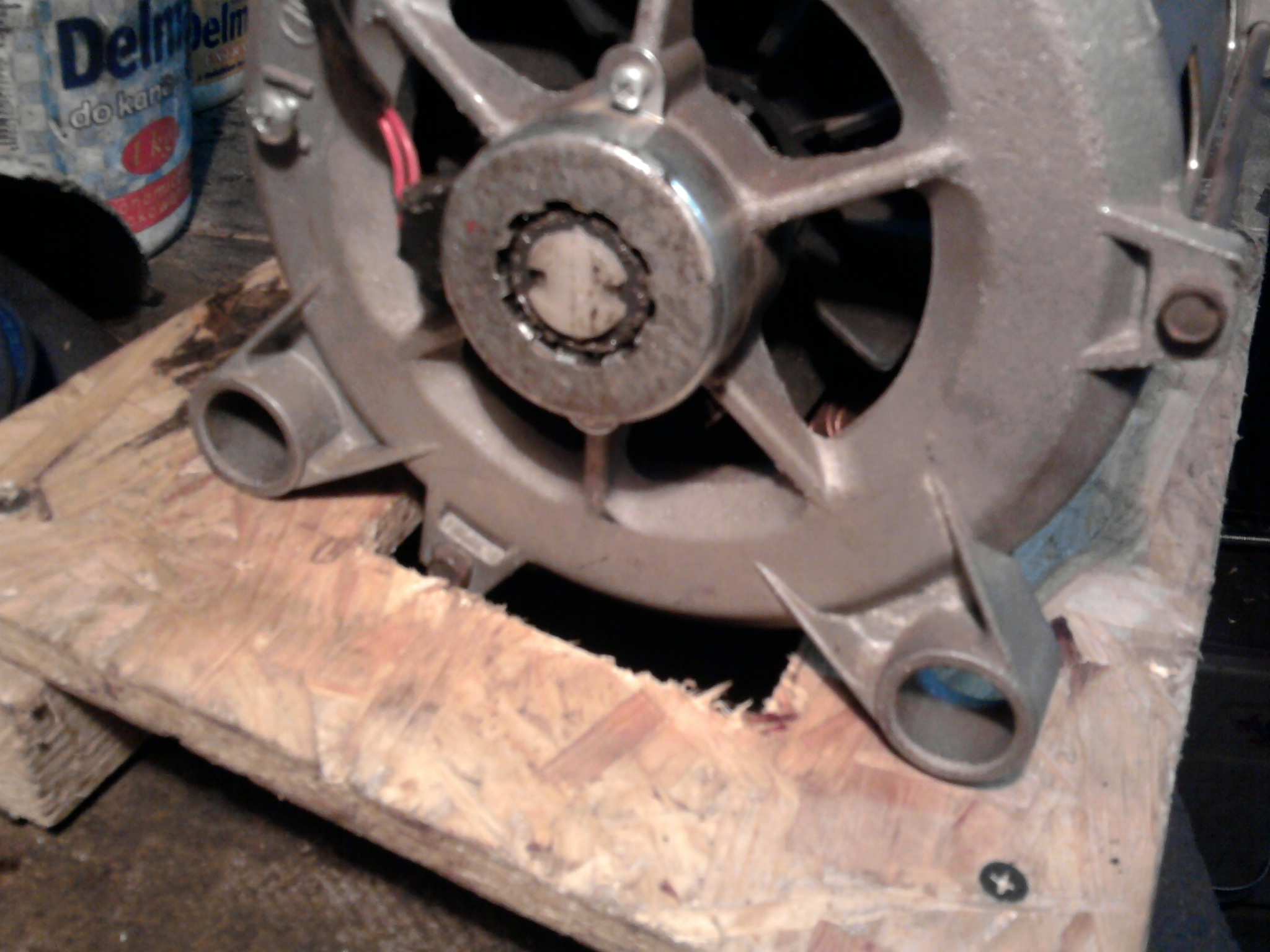

Mam teraz problem bo zastanawiam się jakie zrobić mocowanie do silnika bo silnik ( z pralki 2 biegi 420 i 2800 obr/min) ma takie 4 nogi :
i będą się opierały na drewnianej ramie w ten sposób, silnik musi jeszcze ze 2 mm do góry iść żeby być w osi z konikiem ( tak się zastanawiam czy nie lepiej zrobić z blachy ramę co wy na to ? )

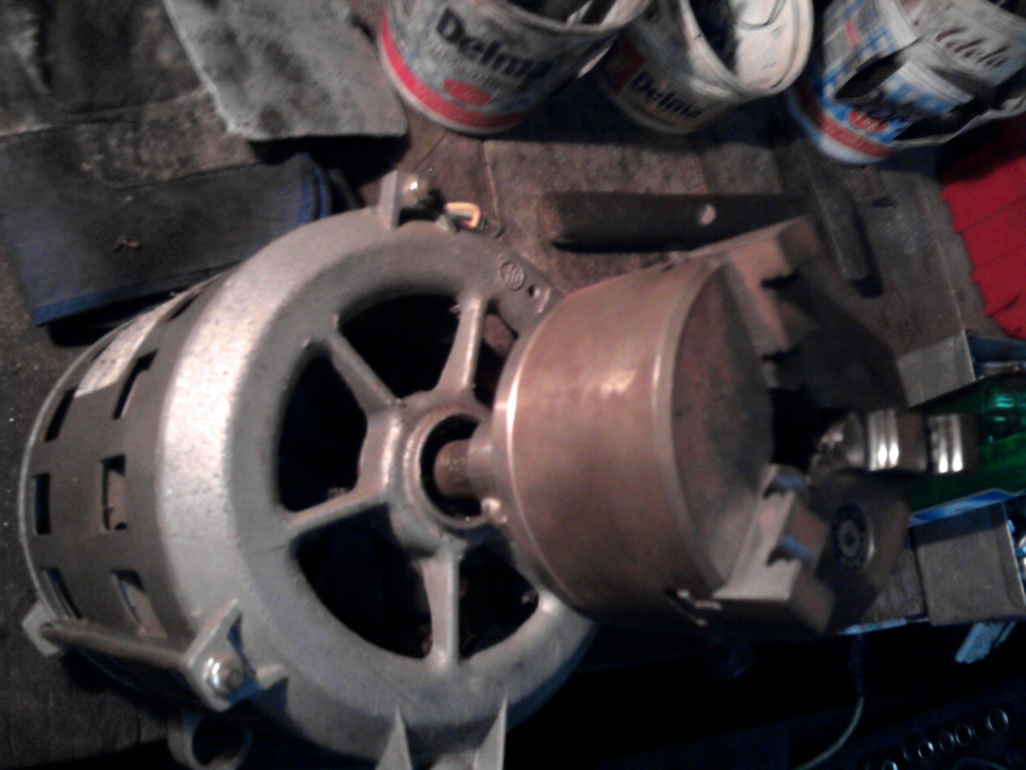

Załatwiłem sobie uchwyt 3 szczękowy fi 80 mm i wytoczyłem flansze żeby go połączyć ze silnikiem :
koala.g
Posty: 2981
Lokalizacja: Małopolska
Post napisał: koala.g » 02 sty 2014, 18:48
Jak w 3 szczękowy zamocujesz kantówkę ?
Trzeba było kombinować z 4 szczękowym bo bez problemu kantówkę i okrąglaka zamocujesz.
dudis69
Posty: 1418
Lokalizacja: okolice
Post napisał: dudis69 » 02 sty 2014, 20:52
rafalmarek10, bardzo fajna relacja.
Widzę że radzisz sobie świetnie i nie masz problemów ze spawaniem i obróbką metalu.
Jednak martwią mnie dwie sprawy, no... może więcej:
Krótkie łoże..., w końcu wyjdzie na to że będziesz mógł toczyć tylko pionki szachowe,
Bezpośredni napęd silnikiem..., jakie obroty, szybko zniszczysz łożyska, wykonaj wrzeciennik podobny budową do konika.
Użycie uchwytu..., nie przydatne do toczenia drewna, wykonaj zwykłą tarczę zabierakową z kilkoma kłami.
Decodrew pisze:Trzeba było kombinować z 4
Raczej tak... :wink:
