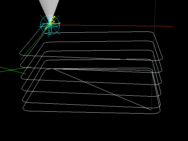

Wszędzie opisywany jest ruch narzędzia w określonej płaszczyźnie przez zmianę współrzędnych x, y lub z. Programuje się też posuw narzędzia umieszczając w jednym bloku wspólrzędne x oraz y, wiadomo co wyjdzie, ale nigdzie w żadnej książce nikt nie napisał co się stanie jak w jednym bloku podam współrzedne x oraz z, lub y oraz z. Czy otrzymam wowczas kieszeń ze zmianą głębokosci? Jaki będzie stosunek głębokości początkowej do głębokości po osiagnieciu współrzędnych końcowych? Czy w ogóle kotoś próbował tak pisać program?

przy xz albo yz otrzymasz rowek rowny średnicy narzędzia na wybraną głebokośc, chyba że masz indeksowaną głowicę

G-code działa przyrostowo, wszystko zależy od pozycji narzędzia przed zadaniem ruchu. Możesz w jednym bloku uruchomić wszystkie dostępne osie, ścieżka narzędzia będzie wypadkową.
Zadanie ruchu w osi X lub Y wraz z ruchem w osi Z spowoduje ruch narzędzia po skosie w pionie. Jest to metoda używana przy frezowaniu po tak zwanej rampie, czyli przez stopniowe zagłębianie freza w trakcie ruchu postępowego.

Zmartwić to ja się nie zmartwiłem :) Zadałeś pytanie, tyczące trzyosiówki. Z pytania wynika, że pojęcie o działaniu zwykłych trzech osi masz nikłe, a Bartek wyszedł daleko poza zakres pytania.
Ogarnij dobrze pozycjonowanie narzędzia w trzech osiach, zanim zaczniesz się zastanawiać nad wprowadzaniem kolejnych.
Na fotce masz operację wycinania konturu prostokąta ze zjazdem po rampie, zakończoną rundą na jednym poziomie i odjazd po skosie również w poziomie. Kodu ci nie wrzucę, bo generowany jest skryptem z pętlami i warunkami, i poprawnie zinterpretuje go tylko LinuxCNC.
Ale idea jest prosta - jak dasz g1 x100 z-2 f300 startując z punktu 0,0,0 to zjedziesz po rampie na -2 w punkcie x100. następnie dajesz g1 y100 z-4 f300 i tak da capo al fine
