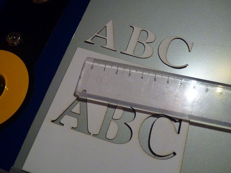

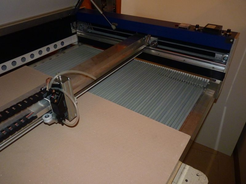

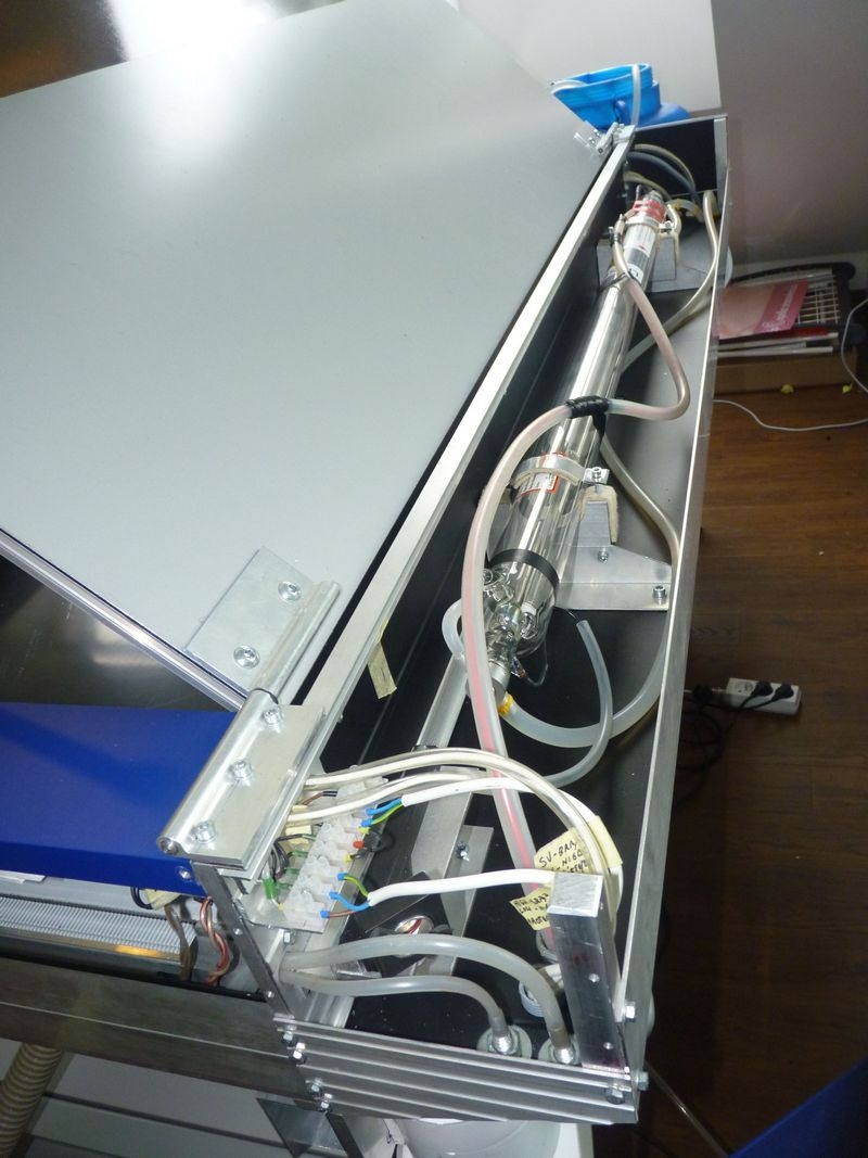

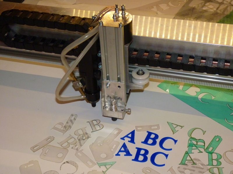

Wykonany w mijającym roku ploter laserowy 60W.
Pole robocze: 1250x750 - stół nożowy z podsysem, przelotowy w dwóch osiach.
Dual - maszyna hybryda: ploter tnący laserem i nożykiem.
Wybór narzędzia wg. kolorów linii eksportowanego do hpgl rysunku.
Dwa dostępne zakresy mocy lasera.

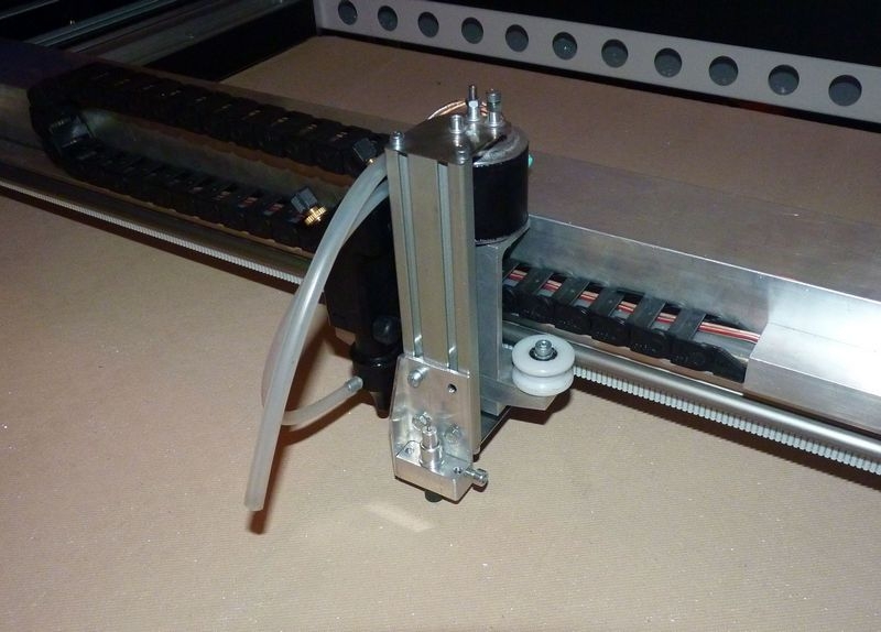

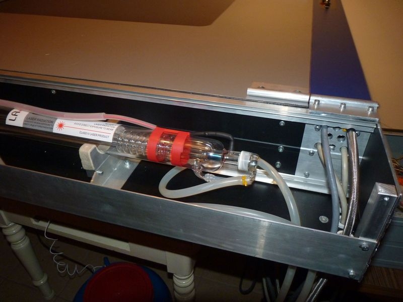

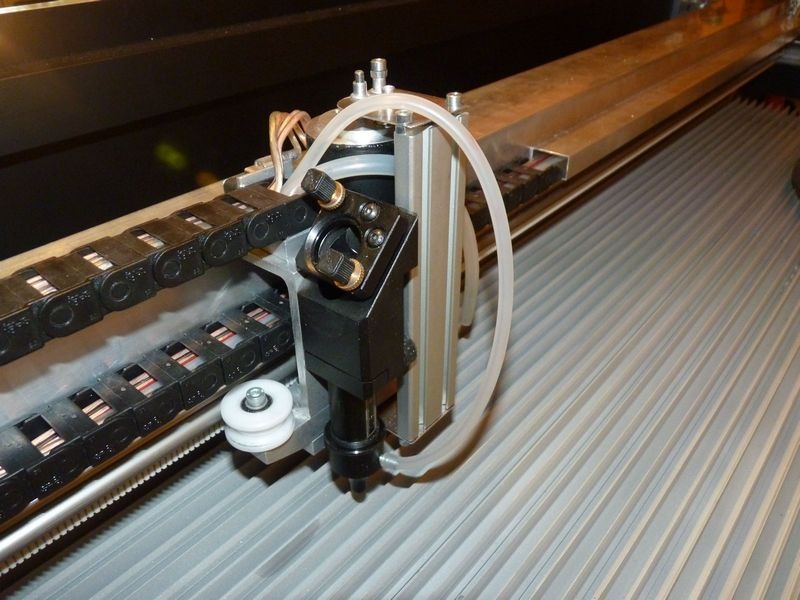

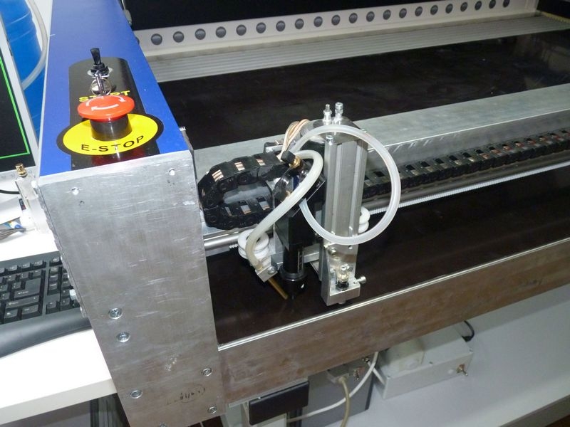

Laser z tyłu poprzecznie + 3 zwierciadełka?
Możesz dokładniejsze fotki głowicy załączyć?
Paski do napędu?
triera
Posty: 1455
Lokalizacja: Świecie
Post napisał: triera » 26 gru 2013, 13:13
Napęd paskowy, silniki krokowe,
program sterujący 3Dcut+
(czyta pliki plt, każde narzędzie może posiadać
niezależne parametry typu: prędkości, siła nacisku/moc cięcia...)
głowica tnąca lasera - zakup,
uchwyty luster + same lustra: wyrób własny.
(kupione uchwyty luster jakoś nie chciały pasować do koncepcji...
znacznie łatwiej się reguluje bieg promienia w moich uchwytach)
Stół nożowy wypiaskowany, aby uniknąć szkodliwych odbić.

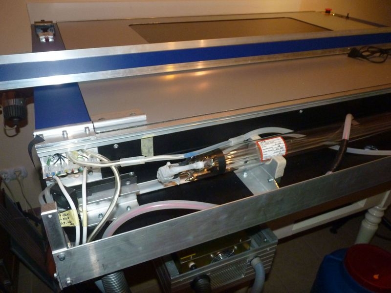

Jak zwykle jestem zauroczony kolejną Twoją konstrukcją. Napisałeś "uchwyty luster + same lustra: wyrób własny." Czyżby lusterka wycięte z komputerowych dysków twardych czy jakiś inny wynalazek? Z jakiego materiału zrobione jest okno w pokrywie? Czy wystarczająco chroni obsługę przed promieniowaniem IR?

Każde okno chroni wzrok przed ODBITYM promieniowaniem IR.
Dla fali 10600nm każda pleksi, szyba czy inny wynalazek jest czarny.
Natomiast zamiłowanie konstruktora do luster kombinowanych z odzyskiwanych dysków twardych w/g mnie wyklucza to jako poważny projekt.
Lustra nawet porządne nie są takie drogie żeby podcierać tyłek szkłem.

Ploter nie jest w obecnej konfiguracji
przeznaczony do grawerowania - ma ciąć/znakować.

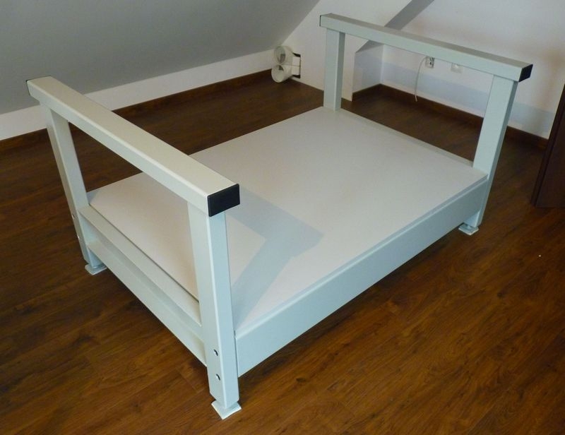

Stół jest wypoziomowany do 0,1mm.
Nie ma problemu z ewentualną korektą poziomowania
- jeśli zaszłaby taka potrzeba.
Ciekawe, ile innych ploterów laserowych ma równie płaski stół,
przystosowany do współpracy z pompą próżniową.
Cięte są wiotkie materiały o niewielkiej grubości przy soczewce
o ogniskowej ~1,5cala - każda nierównomierność stołu
natychmiast odbiłaby się na jakości cięcia.
Są to materiały wielowarstwowe
- cięte są tylko wybrane warstwy.

"...Ale jak ktoś woli szkło to szerokiej drogi"
- skąd taka myśl, że te lustra są szklane?
Pomysł pozyskania luster z talerzy HDD był ciekawy, zabawny
i co ważniejsze - lustra te pracują już miesiące bez konieczności wymiany.
To nie jest największy skręcany ploter z profili alu,
większe problemy mogą powstać przy konstrukcjach spawanych.
Nie jestem też jedyny, który stosuje ten materiał z sukcesem.
