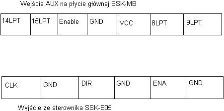

Witam!
Mam pytanie: jak podłączyć 4 sterownik SSK-B05 http://www.akcesoria.cnc.info.pl/sterow ... sskb05.htm do złącza AUX na płycie SSK-MB http://www.akcesoria.cnc.info.pl/sterow ... _sskmb.htm?? W jakiej kolejności, które wejścia ze soba połączyć, aby wszystko działało tak jak należy?? Zamieszczam poglądowy schemacik wejścia na płycie głównej i wyjścia ze sterownika

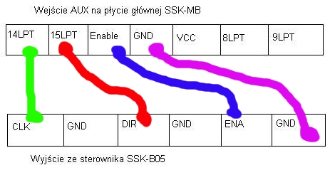

Post napisał: gmaro » 21 cze 2007, 10:07
ja stawiam na takie połączenie ..

Post napisał: webserver » 21 cze 2007, 11:01
po co pin 14,15 jak przeciez wolny jest jeszcze 8,9 bedzie z jakas logika przynajmniej ;) 6- 8LPT( step ) i 7-9LPT( dir )

Post napisał: gmaro » 21 cze 2007, 11:20
webserver pisze:po co pin 14,15 jak przeciez wolny jest jeszcze 8,9
dla jasności żeby na rysunku kolory się nie krzyżowały :mrgreen:
