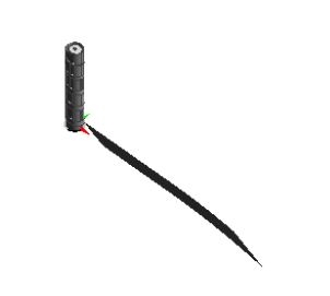

Witam wszystkich forumowiczów.
Przerobiłem książkę Augustyna o EdgeCAM, przeczytałem poradniki z tego forum, ale nadal jest początkujący i zdecydowałem się napisać na forum. Jak w temacie próbuję wyfrezować typowy ślimak na tokarce z osiami CY, ale natrafiłem na ścianę. Po wczytaniu modelu ustawiam go do toczenia (ZX), tworze nowe zero na czole ślimaka, ustawiam półfabrykat. Przełączam się do frezowania (XY). Ustawiam zero prawy (tak aby oś obrotu Z była główną osią ślimaka). Na nowej warstwie tworzę Prowadnicę 3D z krawędzi linii śrubowej. Narzędziem Powierzchnie wybieram powierzchnie biegnącą wzdłuż linii śrubowej.
ObrazekObrazek
Teraz przechodzę do środowiska ZX i włączam moduł obróbki. I tutaj jest pies pogrzebany. Wybieram narzędzie, ustawiam promieniowo i w tym momencie blokuje się dostęp do wszystkich cykli 4 i 5-osiwych, jedynie cykl zgrubny i profilowania jest aktywny. Obróbkę chcę zrobić za pomocą obróbki 5-osiowej i nie mam pojęcia co robię nie tak (przypuszczam, że coś jest nie tak na etapie definiowania prowadnic). Próbowałem zrobić to profilowaniem ale program wyrzuca bardzo dziwne ścieżki.
Czy problemem może by to, że model ślimak został wykonany w Catii v5 ?
Bardzo prosiłbym o jakieś sugestie od doświadczonych forumowiczów dotyczące obróbki linii śrubowych, sposobów ich wykonania, może ktoś posiada jakieś tutoriale.

Frezowanie CY (C jest na wrzecionie, Y to oś X tokarki) to inaczej frezowanie na płaszczyźnie XY. Nieistniejąca oś Y tokarki interpolowana jest sprzężonym obrotem wrzeciona i przesuwem na X ( możesz robić spiralę archimedesa, kwadrathttp://bazacnc.pl/forum/viewtopic.php?f=7&t=9) . Ślimak na tokarce to gwint o skoku ślimaka.

Dzięki za odpowiedzi. Mam rozumieć, że źle podchodziłem do definiowania środowiska robocznego. Trzeba stworzyć prowadnice w płaszczyźnie XY i w tym samym środowisku próbować wykonać frezowanie, bez ustawiania elementu do toczenia (ZX) ?
Posiadam tą instrukcję, próbowałem według niej wykonać linię śrubową, niestety bez sukcesu. Nie dotarłem do konkretnych informacji jak autor instrukcji skopiował i rozwinął geometrię ślimaka na płaszczyznę. Tutaj na forum opisane jest wykorzystanie makra Power Unwarp, ale niestety mam tylko wersję edukacyjną i te makra u mnie nie działają.

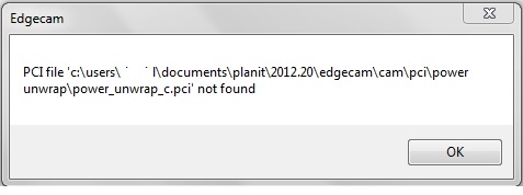

Witam. Odświeżam temat bo mam pytanie. Chciałbym się dowiedzieć do jakiego numeru wersji EdgeCAM dostępne były makra Power Unwarp C, Power Unwarp A i B axis ? Mam wersję 2012R2 i instalując Edgecam Freeware w końcowej notatce jest informacja, że makra Unwarp zostały usunięte na rzecz innej funkcjonalności. Ktoś wie jaka to opcja, czym to makro zastąpić ?
Makra są dostępne na liście ale przy próbie uruchomienia otrzymuje komunikat
Chcę rozwinąć geometrię ślimaka na płaszczyznę ale narzędzia na to nie pozwalają. Dodatkowo jeżeli jest ktoś na forum kto zna się na tym i może posłużyć radą w tej kwestii to myślę, że się dogadamy.

W instrukcji na wykonanie ślimaka o zmiennym skoku, rozwinięta powierzchnia, z której były ściągnięte krawędzie jako prowadnice było przygotowane w programie CAD. Ale jakoś nie znalazło się to w instrukcji. Dawno to było, teraz bym to dodał :)
W załączniku makra PCI - Power_unwrap i Power_unwrap_C, ktore bedą działały z wersją 2012R2 i nowszymi.
MAKRA PCI _PU.zip
