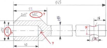

Witam, proszę o sprawdzenie wymiarowania. Mam wątpliwości, czy dobrze zaznaczyłem otwór w kształcie kwadratu w walcu.

dont cry pisze:Mam wątpliwości, czy dobrze zaznaczyłem otwór w kształcie kwadratu w walcu.
Jak wykonać ten kwadratowy otwór oraz jego zakończenie jako ostrosłup?
policz poprawnie fazę 4x45°

Taki otwór kwadratowy to tylko elektrodrążarka.

lukaszoperator pisze:Taki otwór kwadratowy to tylko elektrodrążarka.
a jego zakończenie w kształcie ostrosłupa?...

Post napisał: lukaszoperator » 28 lis 2013, 20:50
Wystarczy wykonać elektrodę o kształcie kwadratu i ostrosłupem na końcu. A żeby lekko poszło wstępnie nawiercić otwór na fi 13.

lukaszoperator pisze:Wystarczy wykonać elektrodę o kształcie kwadratu i ostrosłupem na końcu. A żeby lekko poszło wstępnie nawiercić otwór na fi 13.
Jak myślisz, czy @dont cry ma o tym chociaż szczątkowe pojęcie i co mu pomogą Twoje informacje w tym rysunku powyżej? :razz:
