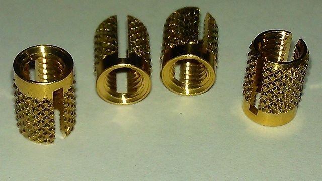

Stosuje czesto w plytach mocujacych elementy obrabiane gwinty M5 -
niestety taki gwint w aluminium ulega szybko destrukcji - a to sie zakleszcza
a to uda sie zerwac...
Szukam w zwiazku z tym insertow, najlepiej chyba stalowych, ktore moznaby
wpuscic w gniazda w aluminium i miec sprawe na dluzszy czas z glowy.
Chodzi mi o insert z gwintem zewnetrznym wiekszym (wewn. M5) , taki zeby po
wkrceniu nie mial tendencji do wykrecania sie.
Cos w ten desen, ale do osadzenia w metalu:
Alternatywnie mysle o takich - te mialyby ta zalete, ze w razie potrzeby moznaby
insert po prostu wyfrezowac z gniazda i wsadzic na kleju kolejny. To sa co prawda
inserty do tworzyw ale mysle ze wcisniete w gniazdo mniejsze o dyche, na kleju
powinny trzymac:
http://www.directindustry.com/prod/shan ... 05508.html
Aha - nie maja to byc inserto rozprezne jak te, bo gwint ma trzymac bez
wzgledu na to jak gleboko wkrece srube:
http://i1249.photobucket.com/albums/hh5 ... 1360110643
Macie moze jakis pomysl jak rozwiazac sprawe?
Wiem, ze najlepiej byloby osadzic po prostu nakretki od spodu materialu
ale to w tym wypadku jest bardzo utrudnione / niemozliwe szukam wiec
jakiego insertu od gory...

oprawcafotografii pisze: najlepiej chyba stalowych
U mnie w firmie stosuje się inserty mosiężne a nie stalowe.

Obawialem sie reakcji miedzy aluminium a miedzia -
w przypadku mosiadzu juz nie ma tego problemu?

A w temacie- myślę, że zwykła tuleja stalowa z gwintem wklejona na LOCTITE załatwi sprawę no i ew. korozja ze wzgledu na obecność kleju będzie utrudniona- poprzez rozdzielenie materiałów i szczelność. Oczywiście wklejanie polecam głównie z powodu na łatwośc wykonania, to o korozji to efekt uboczny klejenia- pozytywny.

Lepiej do wprasowania na wcisk z kołnierzem. :wink:

http://allegro.pl/tulejka-gwintowa-m5-x ... 38354.html
wkrecic na loctitea i z dyni, albo po dwojce nagwintować trojką nie do końca żeby ciasno weszły. W samogwintowanie nie wierz, bzdura.

Poszukam taki i przetestuje. W razie W mozna wyfrezowac i wkrecic kolejny -
to tez zaleta...
