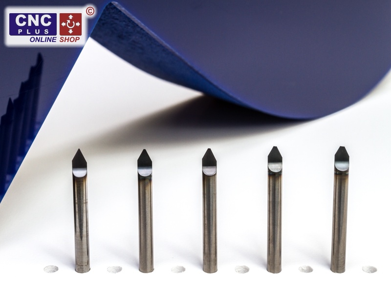

Frezuję głownie tworzywa, zdarza obróbka się aluminium (i tu H111 i inne twarde duże kloce), sporadycznie frezuję-toczę (na 4tej osi) w stalowych wałkach rowki i "kliny", maszynka jest (niestety) aluminiowa, ale jakoś to działa jak się nie przesadza z prędkością (a uzyskiwana niedokładność mi nie przeszkadza). I do tej stali (choć do aluminium też by się chyba przydało) myślę o chłodzeniu-smarowaniu, a robię to frezami np z węglika spiekanego (powlekany TiAIN wg sprzedawcy), coś jak to:
Obrazek Obrazek
Myślałem o automatyzacji psikania, bo do stali albo twardego alu - długo to idzie, bo na delikatnych posuwach robię, i nie chce się stać i pryskać. W solidnej przeciwpancernej frezarce może by szło "jak w masło" i można by to olać smarowanie, no ale takiej nie mam.

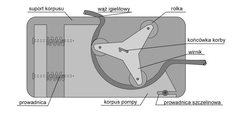

A nie prościej zamiast sprężarki z lodówki to użyć pompki do oczka wodnego. Chłodziwo leci bespośrednio na miejsce obróbki bez żadnych chlapań i rozbryzgów. Chłodziwo ze stołu przepływa przez układ rurek gdzie "gubi" resztki urobku jeżeli chodzi o obróbke tworzywa i drewnopochodnych. W przypadku mateli osadnik z zanużonym "smokiem" i magnesem neodymowym. A czy nie mozna do celu uzyć pompy takiej jak jest używana w urologii - dokładnie nie wiem jak to się nazywa ale chodzi o to, że na rurke igielitową naciskaja rolki które się po niej przesywaja? Wtedy jako dysza robi kawałek rurki miedzianej.

kubus838 pisze:A czy nie mozna do celu uzyć pompy takiej jak jest używana w urologii - dokładnie nie wiem jak to się nazywa ale chodzi o to, że na rurke igielitową naciskaja rolki które się po niej przesywaja? Wtedy jako dysza robi kawałek rurki miedzianej
Pompa perystaltyczna?Obrazek

Post napisał: kubus838 » 01 gru 2013, 23:45
O właśnie o coś takiego chodzi.
