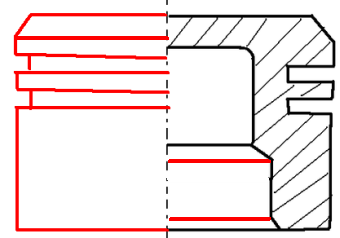

Bardzo dziękuje i prosze jeszcze o pomoc w tym:
Potrzebuje zrobić przekrój i półwidok (a kompletnie tego nie potrafie mimo, że czytałem jak to jest wyjaśnione w książce) :cry:
Potrzebuje to zrobić dzis : ((
Z góry bardzo, baaaaardzo baaaaaardzo dziękuje!

Post napisał: yacht » 25 lis 2013, 17:48
Giovi pisze:
[ Dodano: 2013-11-25, 17:55 ]
rysunek zwymiaruj
Ostatnio zmieniony 25 lis 2013, 17:57 przez yacht, łącznie zmieniany 1 raz.
