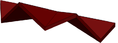

Witam kolegów,
Moje pytanie sprowadza się do wykonania elementu z załącznika lub podobnych o skomplikowanych kształtach np. misy itp. na frezarce 3 osiowej.
Czy zamodelowanie bryły 3D w CAD można zaimportować do ArtCama Pro ewentualnie innego programu ( jakiego?) który temu sprosta i podzielić to tak aby obróbka wspomnianego elementu odbywała się w dwojaki sposób.
To znaczy frezowanie części górnej oraz przekręcenie materiału i frezowanie części dolnej.
Czy artcam się nadaje do tego typu rzeczy czy tylko do płaskorzeźb typowo płaskich oraz czy można stworzyć w artcam podobne rzeczy bez konieczności używania Cada.
Co z mocowaniem, stół podciśeniowy odpada, łapy i klejenie również
Dodam że element ma około 5 - 8 mm grubości i jest średnicy 400 mm wysokość 40 mm
Chyba, że istnieje inny łatwiejszy sposób a by uzyskać zakładany kształt.
Jest to dla mnie zagwostka i potrzebuje porady bardziej doświadczonych.

sonicblack pisze:Czy zamodelowanie bryły 3D w CAD można zaimportować do ArtCama Pro
Można.
Wystarczy, że wyeksportujesz bryłę jako .STL
Takiego STL-a spokojnie ładujesz do Artcama.
sonicblack pisze:ewentualnie innego programu ( jakiego?)
Każdego który obsługuje pliki STL.
Jednak żeby za różowo nie było, to taki Artcam pracuje nie w pełnym 3D, a 2.5D.
Po prostu jest jakby dedykowany do maszyn 3-osiowych, gdzie pełnego 3D i tak nie obrobisz, no chyba, że chodzi o bryłę obrotową, to Artcam obsługuje coś takiego.
sonicblack pisze:który temu sprosta i podzielić to tak aby obróbka wspomnianego elementu odbywała się w dwojaki sposób.
Większość CAM-ów spokojnie to wykona.
Artcam na pewno, ale nie odbędzie się to z automatu, czyli trzeba samemu stworzyć jakby drugą stronę i dopiero obrabiać
Vectric Aspire (konkurencja dla Artcama) również , z tym, że tu jest nieco łatwiej bo przy imporcie pełnej bryły 3D masz możliwość od razu stworzenia dwóch połówek, czyli górnej i dolnej.
sonicblack pisze:Czy artcam się nadaje do tego typu rzeczy czy tylko do płaskorzeźb typowo płaskich
Wydaje mnie się, że chyba wyżej wyjaśniłem.
sonicblack pisze:oraz czy można stworzyć w artcam podobne rzeczy bez konieczności używania Cada.
Spokojnie można i w większości przypadków jest znacznie łatwiej niż w CAD-zie.
sonicblack pisze:Co z mocowaniem, stół podciśeniowy odpada, łapy i klejenie również
No to jak inaczej chcesz to zamocować ? (może wkrętami ?)
sonicblack pisze:Dodam że element ma około 5 - 8 mm grubości i jest średnicy 400 mm wysokość 40 mm
No to może być kłopot, bo o ile jedną stronę zrobisz bezproblemowo, to już po odwróceniu może być kłopot ze sztywnością , ale dać się da, tylko obróbka drugiej strony może trwać dłużej.

Nie znam Art-cama i dlatego nie będę się wypowiadał na jego temat. Większość brył tego typu da się obrobić na frezarkach 3 osiowych a obróbkę programować na dowolnych Cam-ach 3 osiowych na podstawie plików modelowanych w dowolnych Cad-ach. Używa się w tym celu plików pośrednich typu igs lub stp itd. Format stl jest raczej używany do plików przy skanowaniu brył. Oczywiście w jednych programach będzie to szybciej i łatwiej szło niż w innych. Największym problemem będzie tak jak pisał przedmówca zamocowanie detalu do obrobienia 2 strony na frezarce. Występują 3 problemy:
1. Sam sposób zamocowania - do krążków czy kształtów typu miska wygodny jest uchwyt tokarski
2. Zabazowanie odwróconego detalu
3. Do tego z powodu małej grubości i skłonności do wpadania w drgania, sama obróbka 2 strony może być upierdliwa co już pisano.
Często żeby móc zamocować i zabazować odwrócony detal trzeba zostawić naddatki odcinane po obróbce, przemocować kilka razy łapy, czy jak napisał Lajosz wstawić jakieś otworki technologiczne do nagwintowania. Wszystko zależy od detalu.
Co do Art-cama, wydaje mi się, że to program dedykowany do reliefów, płaskorzeźb itd, bryły jak u ciebie to raczej domena klasycznych Camów. No ale nie znam Art-cama i mogę się mylić.

Kiedyś przerabiałem podobny problem obróbki na dwie strony .
Rozwiązałem to tak że obrobiłem jedną stronę , następnie wykonałem ,,negatyw ,,i na nim zamocowałem element do obróbki drugiej strony . Więcej roboty ale mocowanie i obróbka bez problemu.
