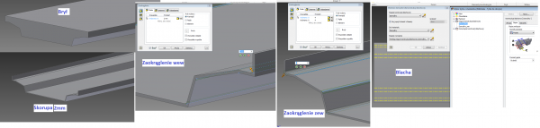

mam do zrobienia taką rynnę zrobiłem ją w Inventorze ale po przekształceniu na konstrukcje blachową nie moge uzyskać rozwinięcia..może ma ktoś jakiś pomysł jak najlepiej to zrobić zeby uzyskać rozwinięcie...
Inventor 2013-Rynna

Też kiedyś coś takiego miałem.
Od początku ten element trzeba wykonywać jako konstrukcję blachową, bo później program nie wie jak to rozwijać jak utworzysz to jako obiekt bryłowy.

Jeśli masz wszędzie jednolitą grubość w tej skorupie i usunięte właściwe płaszczyzny to jest dobrze.
Musisz teraz zamodelować tylko zaokrąglenia krawędzi (tak jakby to było zaginane) - wszystkie wewnętrzne jednakowo, wszystkie zewnętrzne jednakowo (możesz zrobić różne ale tak będzie najlepiej, pamiętaj żeby zachować dobrą grubość również na łukach!!)
Po konwersji na element blachowy i ustawieniu parametrów (kfactor, grubość, promień wewnętrzny) inventor ci to rozwinie (o ile gdzieś nie zrobiłeś jakiegoś błędu w modelu).
