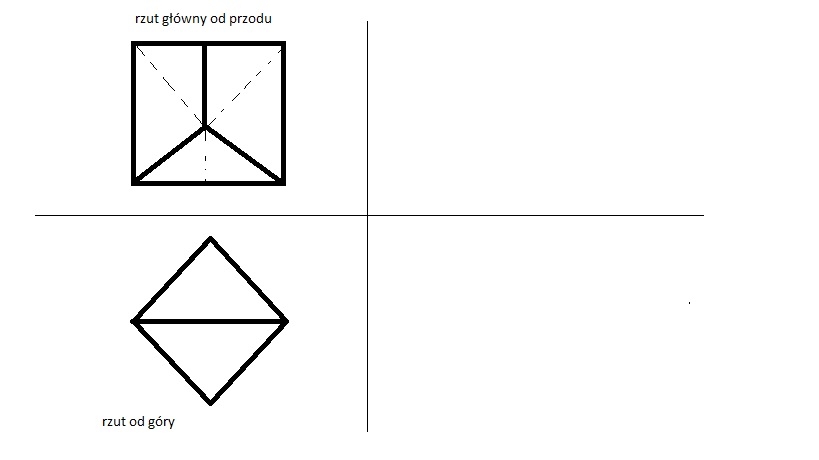

mam pewną prośbę, mam bowiem takowy zestaw 2 rzutów i potrzebuję dorysować rzut 3 i aksonometrię, czy mógłby ktos pokazać jak wygląda ta bryła?
troche krzywo, ale jest symetrycznie, dziekuje z góry za pomoc :)

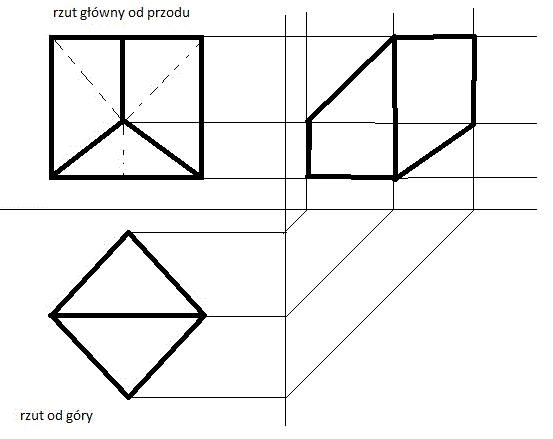

3 rzut w załaczniku
Oczywiście linie w prawej dolnej ćwiartce mają być zrobione cyrklem ale to tylko paint

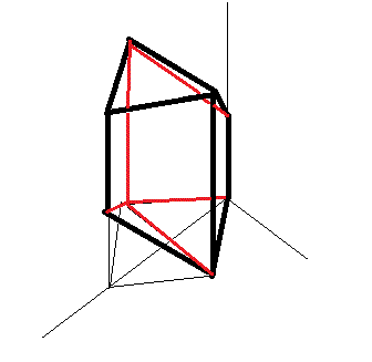

teraz pojdzie
[ Dodano: 2013-11-11, 22:18 ]
np. izometria
Linie czerwone zrób jako przerywane
3 rzut
