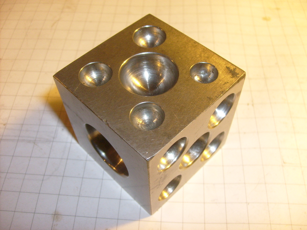

Co to jest za kostka ?
Czy to jest przymiar do kulek czy narzędzie pomocnicze którego przeznaczenia nieznam.
Kostka ma wymiary 50x50mm i jest bardzo ciężka , najprawdopodobniej z nierdzewki .
Na każdej stronie są otwory o różnych średnicach.
PozdrawiamObrazek

Post napisał: RomanJ4 » 05 lis 2013, 13:20
Do tego są jeszcze stalowe kulki o średnicy trochę mniejszej od tych wgłębień, i służy to do wytłaczania młotkiem lub za pomocą praski "miseczek" z cienkiej blachy.

Post napisał: mdario41 » 05 lis 2013, 13:22
Dzięki , faktycznie jest to anka jubilerska , ale nie wiedziałem że to takie drogie :-))))
