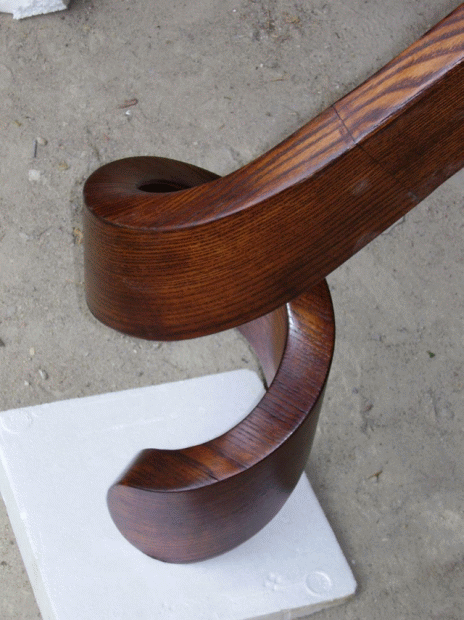

Taki właśnie drobiazg można zrobić na kopycie z sklejki obłogi lub forniru
