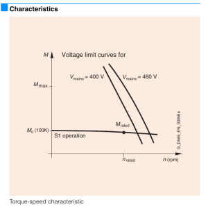

Mam drobne pytanie do serwoznawców :)
Jaka będzie różnica (i czy będzie) w momencie serwa 3kW przy obrotach 50 rpm i 2000 rpm ?

To pewnie zależy od producenta i modelu.
Jakiś pierwszy lepszy googlany przykład
Szukałem w obrazkach po wpisaniu servo inertia 3kw

Zienek pisze:To pewnie zależy od producenta
Nigdy się tym nie interesowałem, ale wychodzi na to, że tak, bo u Siemensa nie widać jakiegoś drastycznego spadku momentu w całym zakresie obrotów znamionowych, a nawet po ich przekroczeniu.

Post napisał: Dudi1203 » 03 lis 2013, 18:56
Moje yaskawy - stały moment od 0 do znamionowych 3000. Max obroty 5000. Nawet moment trzymajacy przy 0 rpm ma taka wartość. Generalnie z obserwacji wynika ze obr znamionowe na tabliczce serwa to takie obroty, do ktorych trzyma stały moment.

Post napisał: kamar » 03 lis 2013, 19:01
Dzięki, to najbardziej mnie przekonuje :) Naczytałem sie już dość w katalogach jak to falowniki trzymają moment w całym zakresie.
