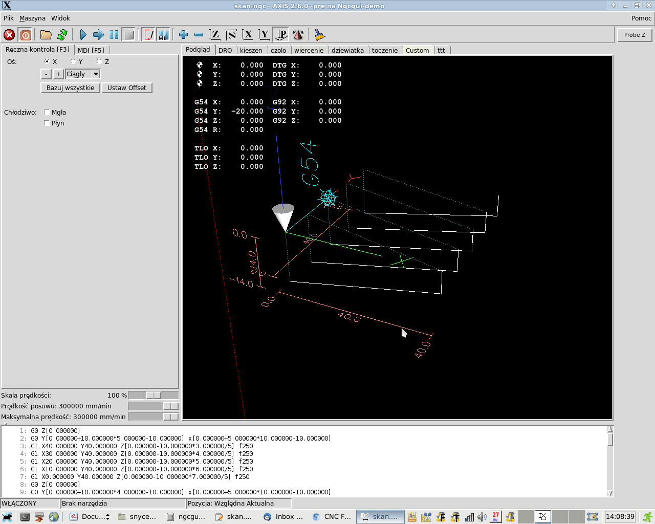

Powyższy kod jest napisany przez procedurkę NGCGUI, której zasymulowałem skanowanie powierzchni 50x50 mm nachylonej w stosunku do płaszczyzny Z
Przy normalnym skanowaniu oczywiście zamiast operacji matematycznych w nawiasach kwadratowych pojawią się wyniki pomiaru wysokości sondą Renishaw.
Symuluję bo takowej sondy jeszcze nie zbudowałem, ale to kwestia jednego wieczoru i kilku groszy na elementy elektroniczne.
Skanowanie
Plik wynikowy wczytany do wykonania.

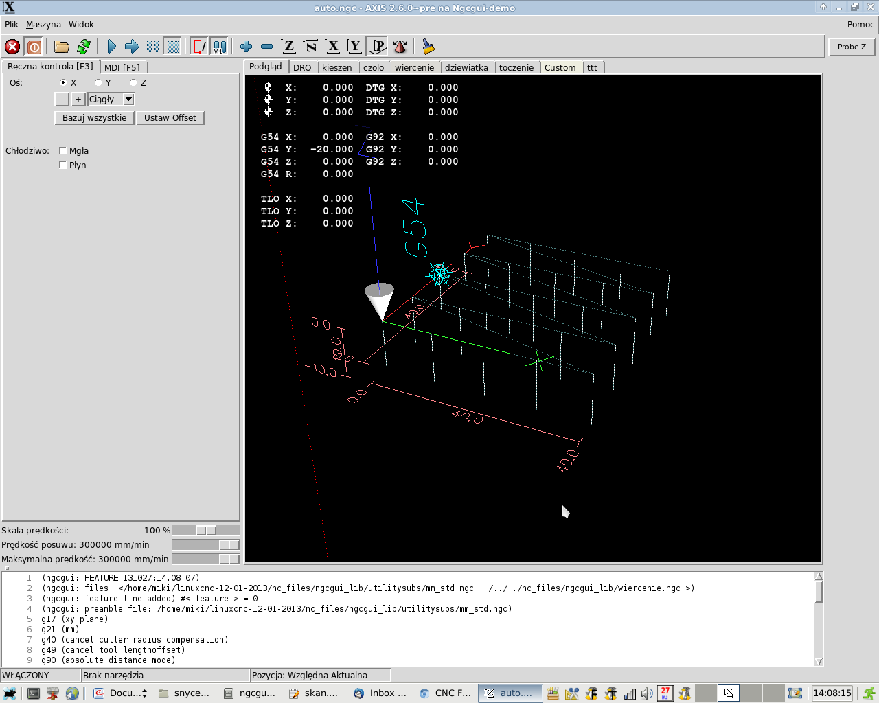

Procedurka jest dość uniwersalna, potrafi również wiercić otwory w rzędach poziomych i pionowych z wycofywaniem co zadany skok.

Nie testowałem kolegi procedurki.
W LinuxCNC jest już "rectangle_probe.ngc" , która sprawuje się dobrze - domyślnie w katalogu z konfiguracją maszyny tworzy plik txt z kompletnymi pomiarami.
Służy głównie do skanowania, ale łatwo ją przystosować do innych celów.

Procedurka na wiercenie powstała już dawniej, dopisanie do niej samego skanowania to kwestia jednego warunku i jednej pętli. Trochę zabawy miałem, żeby wynikowy plik był od razu wykonywalnym kodem.
Na głębsze reliefy trzeba będzie jeszcze dopisać pętelkę po której będzie frez schodził w dół warstwami.
Wrzuconą procedurę trzeba oczywiście oczyścić z moich dodatków - tak jak jest ona jedynie udaje że skanuje.
W planach jest jeszcze dopisanie wykonywania fasolek/kieszeni w określonym rozstawie w tej samej procedurze.
