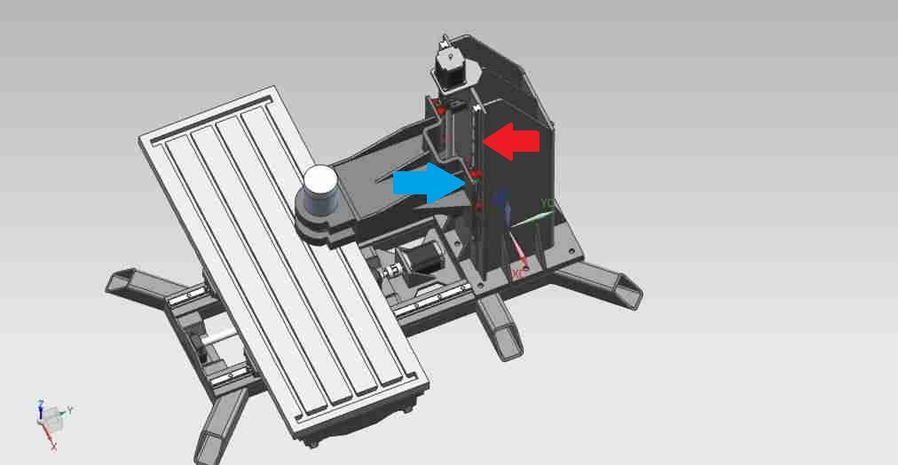

Chcialbym zbudowac kolumnowa frezarke o polu roboczym 500x350x350.
Prosilbym kolegow o porady,wskazowki i krytyczne uwagi :razz:
Frezarka ma sluzyc do obrobki tworzywa i aluminium.
Ma byc w miare lekka, na tyle aby kazdy element (podstawa,kolumna,pinola, stol) nie wazyl wiecej niz 50kg.Co by mozna frezarke wtaszczyc na strych.Dokladnosc jaka chcialbym uzyskac to 0,1mm.
Zalozenia
-frezarka ma wazyc ok 200kg (jak na razie zelastwo wazy 191kg :neutral: ,do tego dojda jeszcze silniki,sruby,wozki,wrzeciono itp. takze pewnie przekroczy 200kg :cry: )
-konstrukcja spawana,wyzarzana
-podstawa i os Z skrecana srubami
-podstawa z profili 60x60x5, dospawane blachy 10mm pod prowadnice.
-os Z blachy wyciete na laserze, zagiete i zespawane
-os X profile,plyta stalowa azurowa 15mm, stol T-rowkowy alu 30mm.
-krzyzak z plyty stalowej 25mm
-osie napedzane srubami kulowymi vertex fi20 o skoku 5mm
-wozki hiwin na prowadnicach 20mm
-sprzegla klowe cnc profi
-silniki 3,1Nm lub 4,2Nm sterowniki m545, sterowanie pikoCNC
-elektrowrzeciono : mokry chinczyk 2,2kW
kilka obrazkow z CADa
Bez aluminiowego stolu T-rowkowego, widac tylkko stalowa plyte azurowa w osi X
Bez stolu w osi X
Bez osi Z
z gory dzieki za wszelkie podpowiedzi i uwagi.

Na kolumnę i podstawę będą działały podobne siły. Czemu podstawa jest o wiele mniejsza/mniej sztywna?

poniewaz stol osi X nie jest solidnym kawalkiem zeliwa, zrobilem na szybkensa analize MES.
wychodzi na to ze na skrajnej niepodpartej krawedzi pod dzialaniem sil grawitacji stol ugnie sie 0,015mm :???: . Pod dodatkowym obciazeniem 200kg na calej powierzchni, odksztalcenie to wyniesie 0,064mm.
dla porownania stol ze stali na jaskolczym ogonie.(plyta 40mm + 30mm jaskolka)
odksztalcenie na niepodpartym koncu wynioslo 0,019mm a pod obciazeniem 200kg, 0,052mm.
Czy ktorys z kolegow mierzyl moze kiedys, jakie jest w rzeczywistosci ugiecie stolu na koncu pod dzialaniem sily grawitacji i pod obciazeniem?
odksztalcenie stolu pod dzialaniem sily freza skierowanej pionowo do dolu 500N jest nieznaczne 0,00095mm

no ale sila osiowa od freza bedzie powodowala dociskanie podstawy do podloza a kolumne bedzie zginala dosc sporym momentem. Sily skraw. promieniowe beda zginaly kolumne (sila wzdluz osi Y na ramieniu Z) oraz skrecaly kolumne (sila wzdluz X na ramieniu Y).... te same sily promieniowe beda giely stol, krzyzak i podstawe ale na mniejszym ramieniu.
Ale z drugiej strony przy niskim polozeniu pinoli te momenty moga byc wieksze na podstawe i stol niz na kolumne. Musze to policzyc i ewentualnie poprawic podstawe.
dzieki za spostrzezenie :wink:

Na wstępie - bardzo mi się podoba koncepcja Twojej frezarki.
Tylko w niektórych miejscach, moim zdaniem, jest za słaba i przekombinowana.
Na osi Y pod szyny łożysk wstawiłeś blachę na profil - bardzo dobrze - ale tego nie uczyniłeś w osi Z - nie będzie z czego zbierać - czerwona strzałka. Musisz pamiętać żeby zostawić na próg po zabieleniu pod szynę tak żeby oparła się bokiem - inaczej będziesz miał problem z ustawieniem szyn.
Pod wózki również będziesz musiał zabielić - i tu również nie ma za dużo mięsa - niebieska strzałka. Ten punkt w ogóle wydaje mi się słaby. Na Twoim miejscu dałbym w tym miejscu grubszą blachę i jej nie przeginał pod śrubę tylko zastosował podfrezowanie.
Pomysłabym również nad osłoną śruby w osi Y tak jak to zrobił kolega Zhan:
link
Co do uginania stołu itp to musisz się zastanowić czy te obliczeniowe 200kg będziesz miał faktycznie umiejscowione na końcówce stołu i wziąć pod uwagę to że obrabiany przedmiot 200 kg sam w sobie będzie miał również swoją sztywność której teraz nie uwzględniasz.
Jeżeli chcesz poprawić sztywność to daj niesymetryczne profile wyższym bokiem w górę poprawiając jednocześnie współczynnik wytrzymałości przekroju na zginanie.
Nie podoba mi się mocno odstająca pinola. Pomyśl nad wysunięciem kolumny nad stół, jednocześnie odwróć szyny - daj je na Z-etkę a wózki do kolumny. Dzięki temu zmniejszysz ramię pinoli do ruchomego węzła (łożysk liniowych) i poprawisz sztywność wrzeciona (ciężar pewnie zostanie podobny).
To moje przemyślenia. Mam nadzieję że coś z tego Ci się przyda :)
Będę bacznie obserwował postępy Twojego projektu - powodzenia!

skrzat pisze:Na kolumnę i podstawę będą działały podobne siły. Czemu podstawa jest o wiele mniejsza/mniej sztywna?
a no masz racje,juz chyba wiem co masz na mysli.
chodzi o to ze w gornym polozeniu pinoli, moment gnacy na podstawe (w czerownej plaszczyznie) bedzie znaczny i naprezenia beda duze z uwagi na maly przekroj poprzeczny podstawy. Ten sam moment gnacy u podstawy kolumny bedzie powodowal niewielkie naprezenia poniewaz tam wspolczynnik W jest duzo wiekszy.
chyba trzeba bedzie dac wyzsze profile na podstawe.

Niekoniecznie. Chyba, że przykręcisz każdą nogę do sztywnej podstawy - po to chyba dałeś tyle nóg :)

odnośnie tych ugięć stołu...może zrób tak jak w obrabiarkach cnc typu haas. Długa część stołu jest przymocowana do tego krzyżaka, prowadnice w osi X są nieruchome a wózki przyczepione są do stołu. Co prawda nie osłania Ci to wtedy śruby ani prowadnic w osi X ale skoro stosowane jest to w obrabiarkach przemysłowych to być może jest to sztywniejsze rozwiązania.
