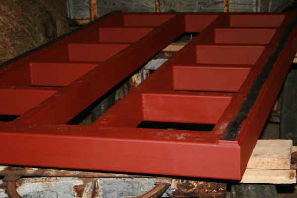

Czy taka konstrukcja wykonana z profili zimno walcowanych powinna być wyżarzona?
Rama ma gabaryty 2620x1360 profile 120x120x5 oraz 120x60x4
Odchyłka od płaszczyzny mierzona w narożach stołu mieści się w 1mm natomiast po wspawaniu płaskowników pod pryzmy profil odkształcił się na środku o 1,7mm Płaskownik ma grubość 12mm.
Wcześniej przyznam się że nie brałem pod uwagę wyżarzania. Przeglądając kolejny raz forum zmieniłem jednak zdanie ;) Teraz chciałbym się tylko upewnić czy profil zimno walcowany może być wyżarzony bo spotkałem się z różnymi opiniami.
Waga ramy to ok 300kg - koszt wyżarzania odprężającego w mojej okolicy to 250-300PLN i zmieści się jeszcze w moim budżecie :)

sigiii pisze:Rama ma gabaryty 2620x1360 profile 120x120x5 oraz 120x60x4
Odchyłki obecnie są nieduże, jak na gabaryty ramy.
Jeżeli rama będzie przykręcana do fundamentu, to można kompensować nierówności poprzez podkładki pod ramą i dokręcanie/regulowanie nierówności śrubami fundamentowymi, aż do uzyskania zadowalającej płaszczyzny.
Wyżarzanie tak dużej ramy może uwolnić naprężenia wewnątrz profili oraz spawalnicze i w efekcie odchyłki mogą być znacząco duże. Ramę wtedy trzeba będzie prostować lub obrabiać, aby uzyskać odpowiednią płaszczyznę w granicach wymaganych tolerancji.

Płaskowniki pod prowadnicę chcę i tak przefrezować (rozglądam się obecnie za miejscem gdzie mógłbym to zrobić... może ma ktoś namiary na śląsku?) Pomysł z podkładkami i dociąganie odpada bo
1). powstałyby dodatkowe naprężenia w ramie
2). rama ustawiona będzie na stojaku. Jest to frezarka z ruchomą bramą i napędzaną nakrętką więc przestrzeń pomiędzy nogami rozstawionymi prawie na obrzeżach ramy musi być wolna.
