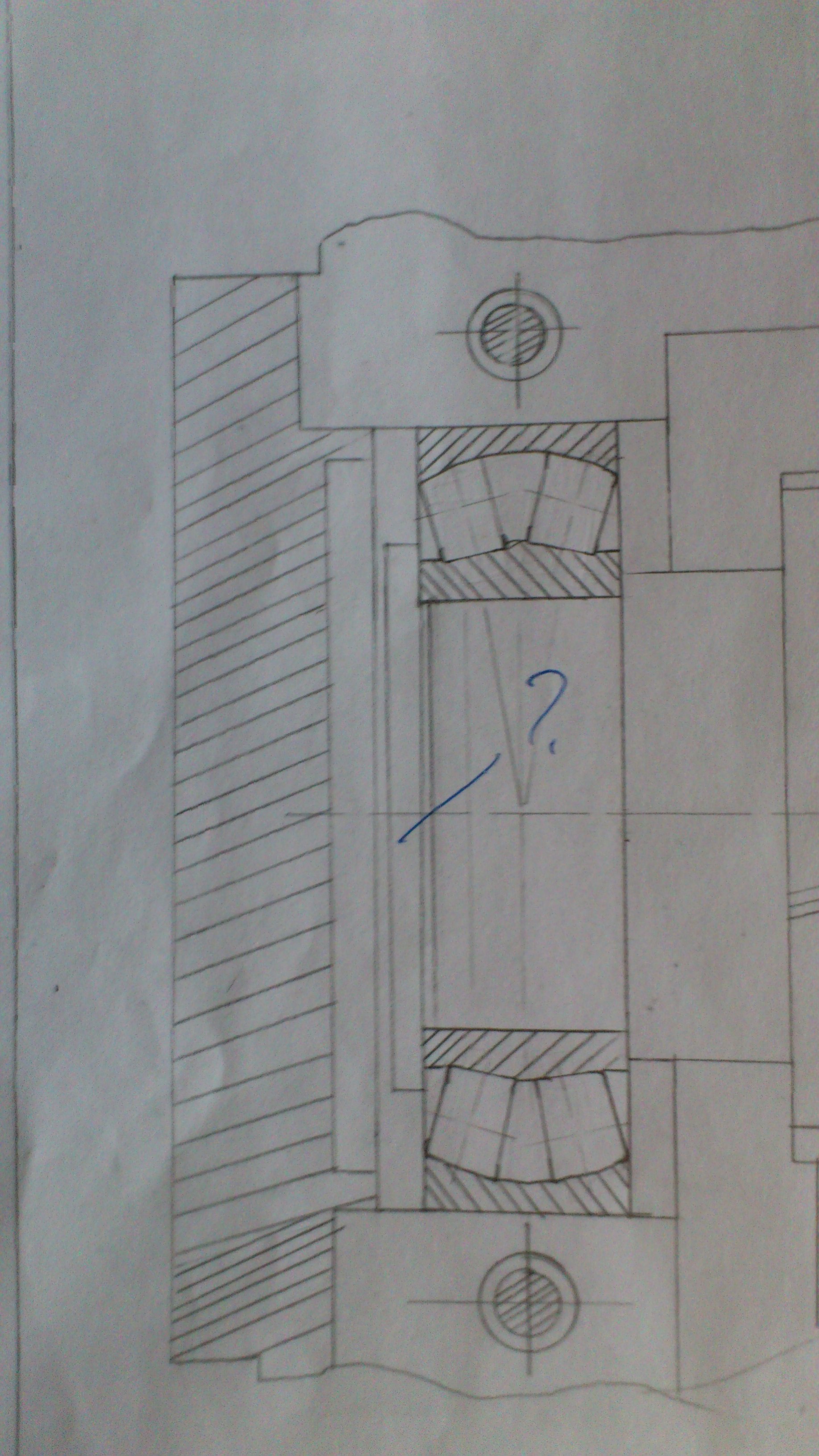

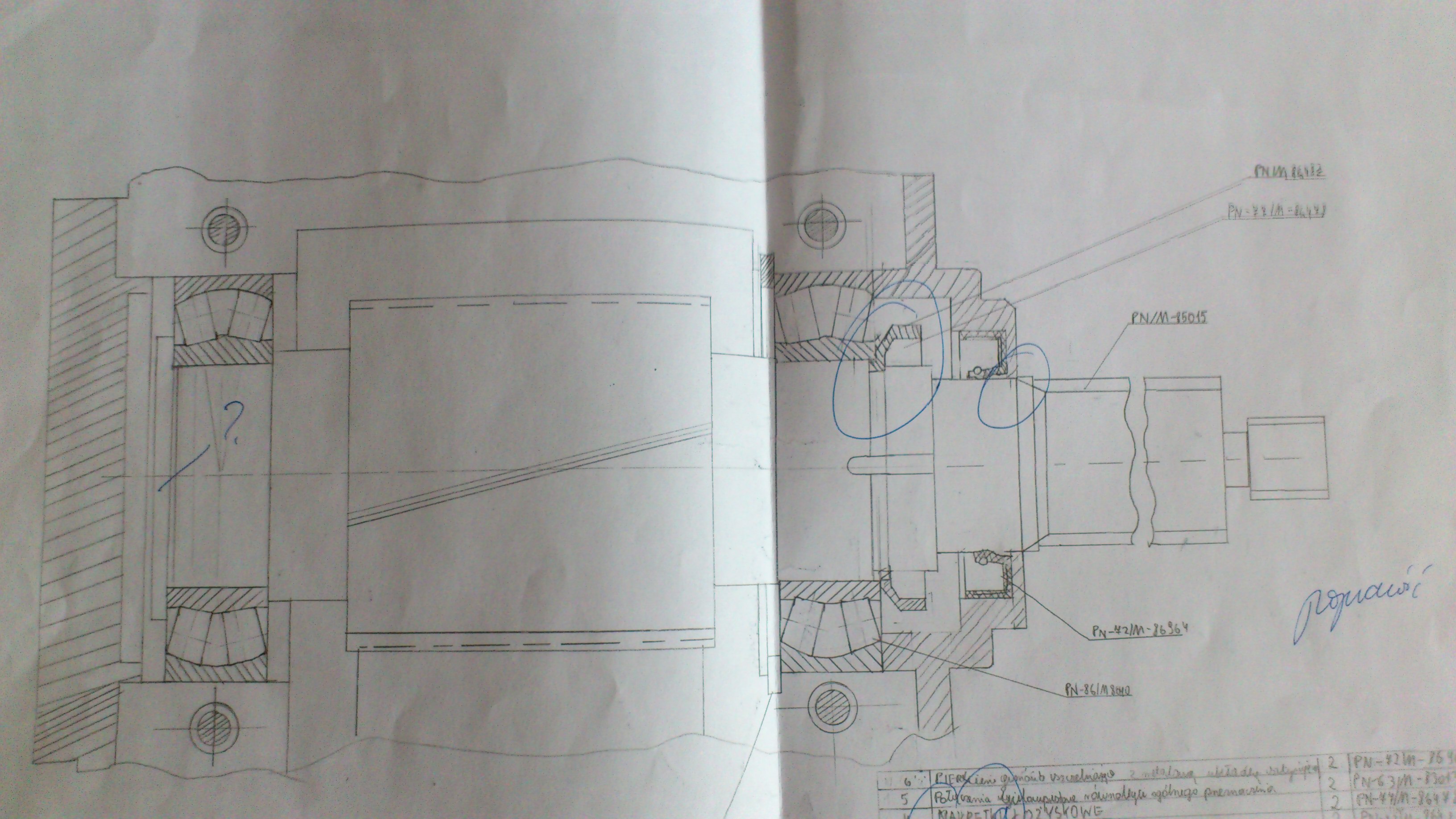

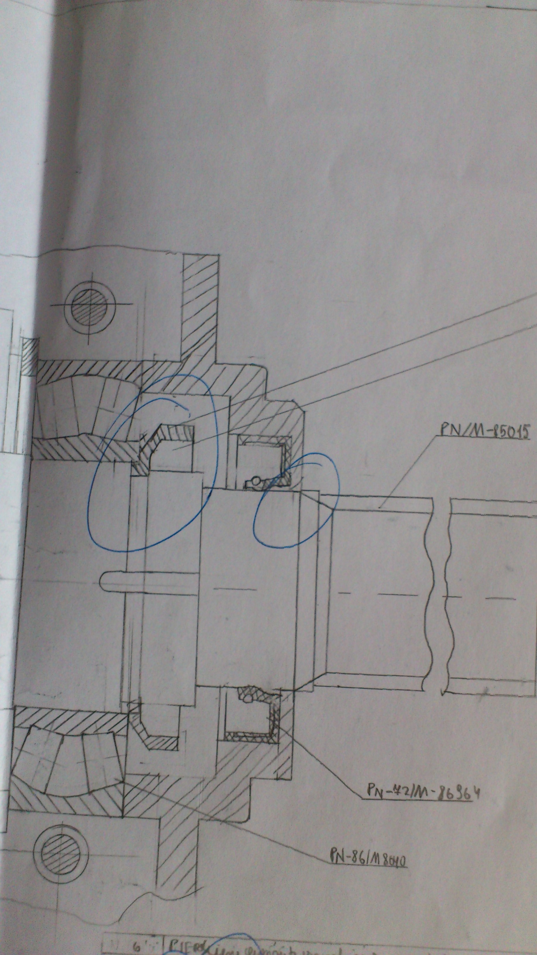

Czy ktoś mógłby mi powiedzieć o co chodzi w zaznaczonych błędach i co mam poprawić?

iwko pisze:Czy ktoś mógłby mi powiedzieć o co chodzi w zaznaczonych błędach i co mam poprawić?
Zastanów się, jak chcesz zamontować elementy na wale w zaznaczonych miejscach.
To co jest narysowane wyklucza montaż-konstrukcje są nierealne!

Nie wiem czy dobrze myślę , najwyżej ktoś kto się zna niech poprawi. Ja bym przedłużył z lewej strony stopień wału , dopchnął łożysko obudową i zapiął seger. Z prawej strony dopchnął bym tylko obudową. W obudowie uszczelniacz mniej więcej jak tutaj tylko wydłuzyc troche powierzchnię walcową na której jest uszczelniacz. Żeby wielowypust zaczął się trochę dalej. Ekspertem nie jestem więc proszę poprawic jakby co.

W pierwszym rysunku masz krążek zabezpieczjący, jak przypuszczam dwoma śrubami, u ciebie wisi gdzieś w powietrzu. W następnym rysunku narysowałeś przekrój podkładki zębatej, jest za cienka więc się ja po prostu zamalowywuje na czarno, a nakrętka łożyskowa co z przekrojem?. No i wielowypust zobacz np w Dobrzańskim jak i jakimi liniami się go rysuje.
